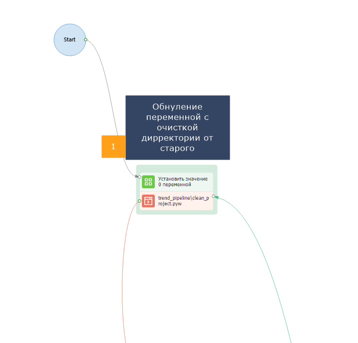

5.1. Блок 1 — Обнуление переменной с очисткой директории от старого​
Блок 1: сброс счётчика sch, вызов clean_project.pyw и точка входа в цикл генерации​
От Start управление идёт в группу из двух действий: «Установить значение 0 переменной» (обнуляет счётчик sch — дальше именно он следит за тем, сколько роликов уже ушло в работу) и внешний вызов trend_pipeline\clean_project.pyw (архивирует старые output/ и projects_input/ перед новой сессией — см. раздел 4.5). Никаких условий в блоке 1 нет: это однократная подготовительная группа, после которой сценарий сразу переходит к «Началу создания контента» — блоку 2. Решение о том, сколько роликов выпустить за сессию, здесь не принимается вообще — им занимается единственное условие остановки всего проекта, {sch}>= {kvo_video_in_day} в блоке 4 (раздел 5.3). Именно эту настройку имел в виду автор кейса, говоря, что «количество генераций регулируется переменной {-Variable.sch-}»: счётчик sch здесь только считает итерации, а целевое количество задаёт kvo_video_in_day (в примере — 10 выполнений за сессию). Это конкретная настройка примера, а не жёсткое ограничение фреймворка: её меняют под свою нишу и цели (раздел 7).
Дальше сценарий сразу уходит в «Начало создания контента» — начало цикла: блок 2.

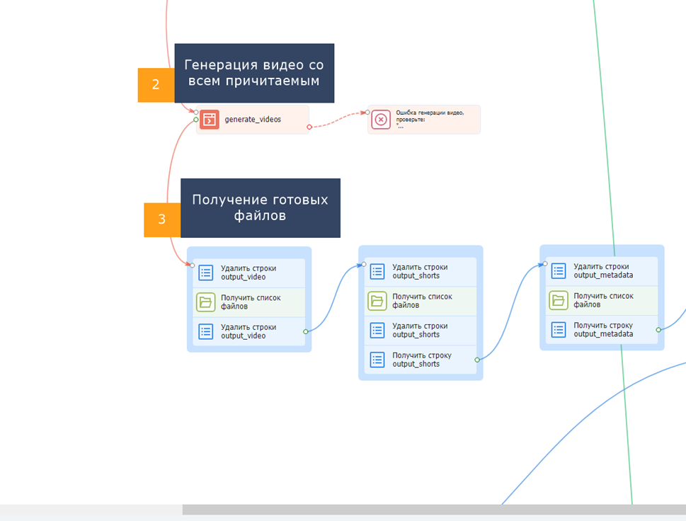

5.2. Блок 2 — Генерация видео со всем причитаемым​
и Блок 3 — Получение готовых файлов​
Блоки 2–3: вызов generate_videos (Python-конвейер) и последовательное сканирование очередей output_video / output_shorts / output_metadata​
Блок 2 — один внешний вызов, `generate_videos`: это и есть точка, где ZennoPoster обращается к Python-конвейеру trend_pipeline (раздел 4), запуская генерацию очередной партии контента. При сбое — явный алерт «Ошибка генерации видео, проверьте: ...», а не тихое зависание.
Блок 3 повторяет тот же паттерн сканирования очереди, что уже встречался в других кейсах серии: «Удалить строки X» + «Получить список файлов» + повторное «Удалить строки X» + «Получить строку X» — последовательно для output_video, output_shorts, output_metadata (и output_thumbnails, за кадром справа) — конвейер выкладывает готовые файлы в эти папки, а оркестратор построчно вычитывает и вычищает обработанные записи, чтобы не отправить один и тот же ролик дважды.​

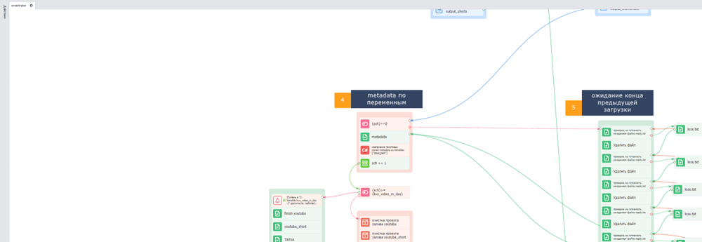

5.3. Блок 4 — metadata по переменным​
и Блок 5 — ожидание конца предыдущей загрузки​
Блоки 4–5: разбор metadata через реальный C#-сниппет, счётчик sch++1, порог kvo_video_in_day и параллельное ожидание готовности всех пяти площадок​
Блок 4 начинается с условия `{sch}==0`: судя по месту в цепочке, это защита самого первого прохода цикла — на первой итерации ждать «предыдущую загрузку» ещё нечего, поэтому этот случай, похоже, обрабатывается отдельной, короткой веткой в обход основной, тогда как на всех последующих проходах ({sch} уже не 0) выполняется основная зелёная ветка: читается файл `metadata`, затем единственный кастомный C#-код проекта («извлечения текстовых полей metadata из Variables ["input_json"]») раскладывает JSON по переменным под каждую площадку — это в точности тот же сниппет, что уже встречался в статье про мобильную автоматизацию (полный текст — раздел 6.1), только здесь он используется на стороне ZennoPoster-издателей, а не Android-приложения. Следом — «sch ++ 1», инкремент счётчика.
Ниже — единственное условие остановки во всём проекте: {sch}>= {kvo_video_in_day}. Переменная kvo_video_in_day (судя по названию — «количество видео в день») задаёт дневную квоту публикаций и определяет, сколько роликов оркестратор выпустит за сессию. Пока счётчик sch её не достиг, цикл продолжается; при достижении — алерт «Ступень в '{-Variable.kvo_video_in_day-}' достигнута, пайплайн…» и группа файловых операций «finish youtube» / «youtube_short» / «TikTok» / «instagram» / «facebook» вместе с «очистка проекта залива» для каждой площадки (внешние вызовы, судя по иконке — Python или аналогичные скрипты очистки состояния публикующих проектов), после чего сценарий завершается уведомлением «Залив окончен». Пока квота не достигнута, выполнение продолжается к блоку 6 — распределению файлов по очередям, а затем — обратно к «Началу создания контента» для следующей итерации.
Блок 5, «ожидание конца предыдущей загрузки», выполняется параллельно для всех пяти площадок: пять одинаковых троек «проверка на готовность ожиданием файла ready.txt» ↔ «lose.txt» ↔ «Пауза 60 c», а между проверками — «Удалить файл». Это тот же цикл опроса ready.txt/lose.txt, что подробно разобран в статье про мобильную автоматизацию: прежде чем положить новую партию файлов в очередь конкретной площадки, оркестратор убеждается, что предыдущая партия для неё уже дошла до соответствующего издателя и была им обработана — иначе новый to_work мог бы затереть ещё не прочитанный старый.

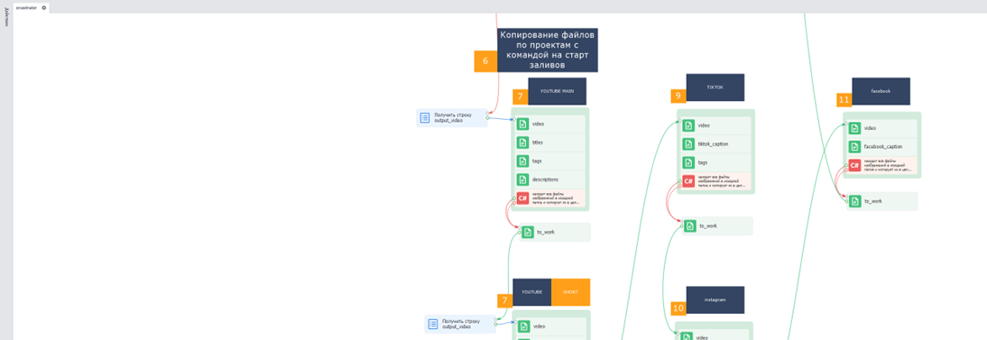

5.4. Блоки 6–11 — копирование файлов по проектам с командой на старт заливов​
Блоки 6–11: пять параллельных очередей (YouTube Main/Short, TikTok, Instagram, Facebook) — запись текстовых полей, копирование обложки и создание файла-триггера to_work​
Пять почти одинаковых цепочек, по одной на площадку, объединённых заголовком блока 6. Набор текстовых полей в точности повторяет то, что формирует 09_generate_metadata.py конвейера (раздел 4) и что выше разбирал C#-парсер (блок 4):
ПлощадкаПоля очередиИсточник видео
YouTube (основной)video, titles, tags, descriptionsПолучить строку output_video
YouTube Shortsvideo, titles, tags, descriptionsПолучить строку output_video (та же очередь, что и основной ролик)
TikTokvideo, tiktok_caption, tagsиз очереди TikTok
Instagramvideo, instagram_caption, tagsиз очереди Instagram
Facebookvideo, facebook_captionиз очереди Facebook (без тегов — площадка их не поддерживает)
Новая деталь по сравнению с более ранним кейсом про мобильную автоматизацию — у каждой площадки в цепочку добавлен собственный C#-шаг «находит все файлы изображений в исходной папке и копирует их в цел...». Это ровно тот сниппет, что приложен к кейсу отдельно (полный текст — раздел 6.2): он копирует все изображения из trend_pipeline/output/thumbnails в подпапку thumbnails (или covers/caption — по аналогии с именами подпапок конкретной площадки) внутри Публикация по площадкам/<платформа>/, то есть именно на этом шаге обложка, которую сделал конвейер генерации, физически попадает в папку, откуда её потом читает публикующий проект. Только после копирования обложки создаётся сам файл-триггер to_work — так же, как и в других кейсах серии, последним шагом, когда все данные уже на диске.
Пять независимых цепочек — не совпадение, а прямое следствие раздела 2:
Каждая из пяти цепочек блока 6 адресована СВОЕМУ публикующему проекту, который в этот момент уже (или ещё нет) запущен отдельно и ждёт своего to_work в режиме холостого хода. Оркестратору совершенно не важно, запущен ли сейчас конкретный издатель — он просто кладёт файлы в его папку; если издатель не запущен, файлы подождут на диске до следующего его старта.

6.2. Копирование обложки в папку конкретной площадки (блоки 6–11)​
Приложенный пример жёстко указывает youtube как целевую площадку (targetDir = .../Публикация по площадкам/youtube/thumbnails) — в остальных четырёх цепочках блока 6 используется та же логика с изменённым targetDir под свою площадку (instagram/covers, TikTok/thumbnails, facebook/thumbnails — по структуре папок, которая уже подробно разобрана в статье про сам модульный конвейер публикации). Обратите внимание на три инженерных детали, ради которых стоит скопировать именно этот код себе, а не писать копирование с нуля:
  • Явный белый список расширений (imageExtensions) вместо . — копируются только реальные картинки, даже если в исходной папке случайно окажется служебный файл.
  • overwrite: true при копировании — повторный прогон с тем же именем файла не упадёт на IOException, а просто обновит файл.
  • throw в конце catch — ошибка копирования не проглатывается молча, а уводит выполнение блока по красной ветке, что даёт оркестратору шанс среагировать (например, не создавать to_work без обложки).

Сейчас цикл «ожидание конца предыдущей загрузки» (блок 5) реагирует на ready.txt/lose.txt, но дальнейшая судьба ролика (собрал ли он охваты, не улетел ли в теневой бан) оркестратору неизвестна. Логичное развитие — писать в lose.txt/отдельный отчётный файл не только факт успеха/ошибки публикации, но и, где возможно, метрики через API площадки, и использовать их для автоматической паузы конкретного аккаунта, а не только конкретной попытки.​
