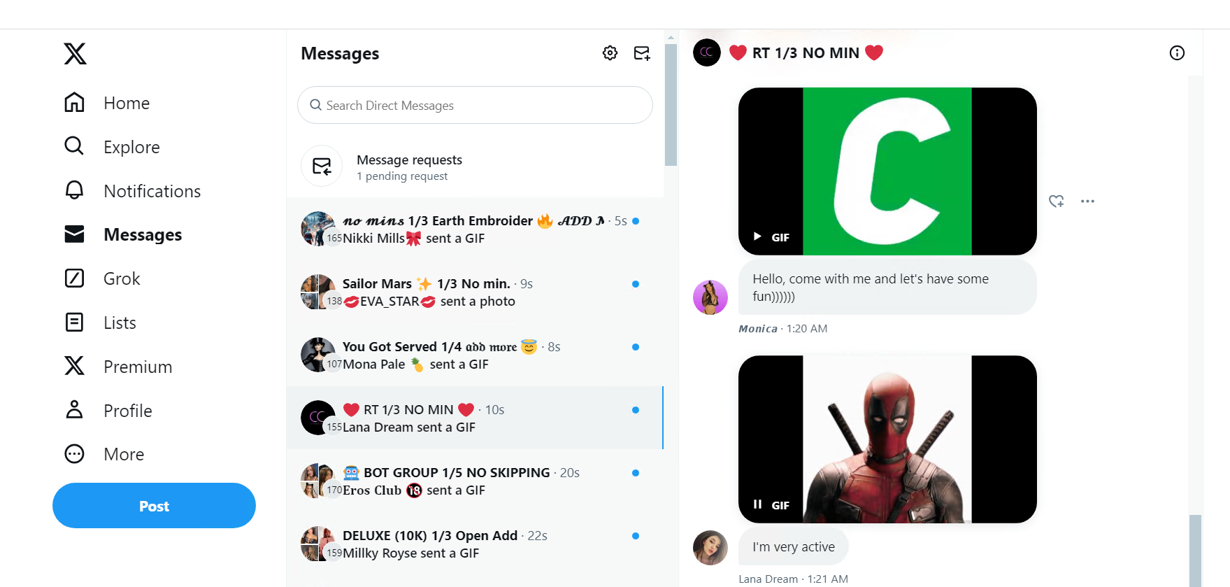

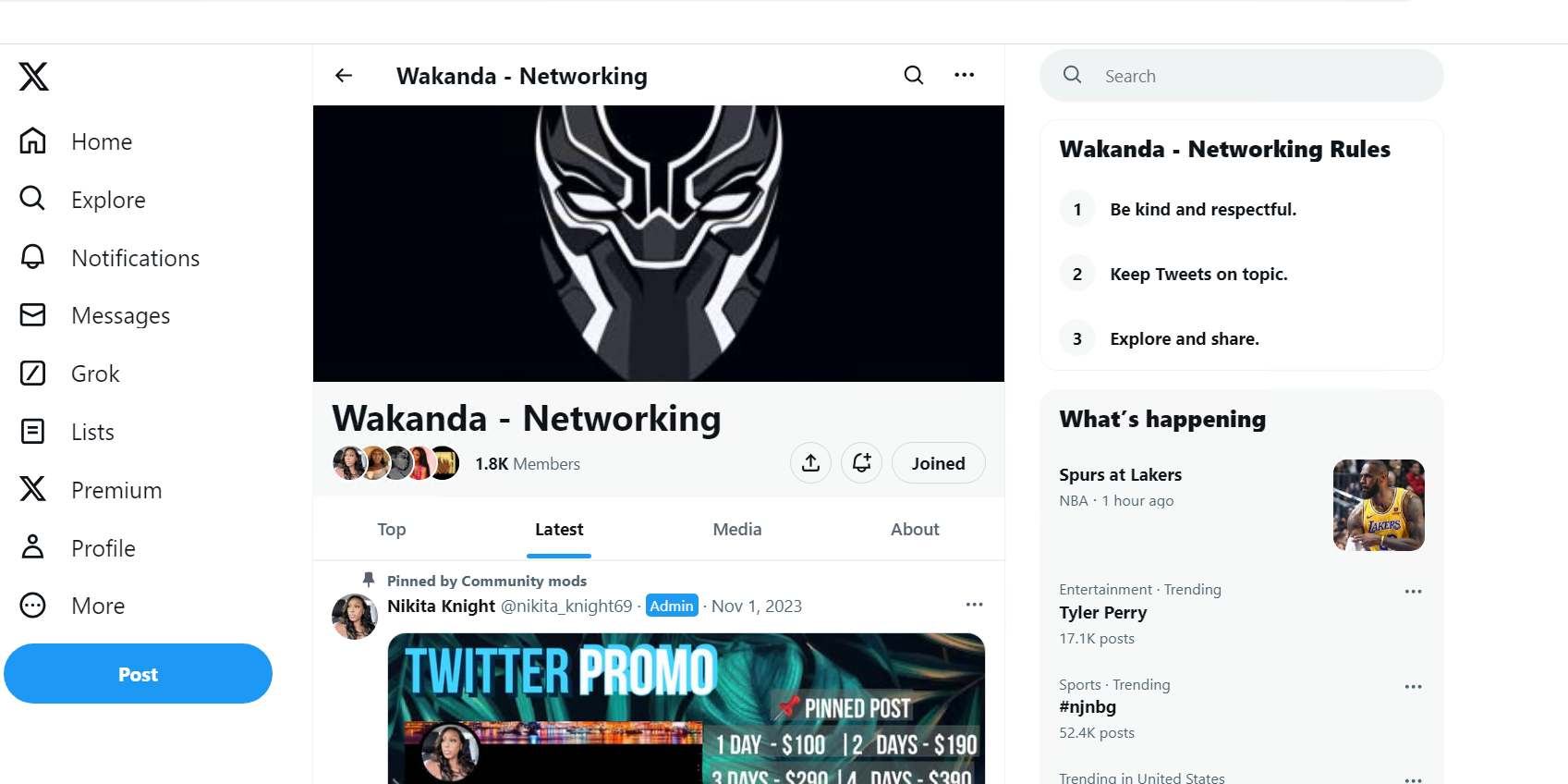

Настойчиво отправляете им запросы с просьбой подключить группы и ждете когда группы появятся во вкладке Messages. Необходимо как минимум 5 групп для старта. Либо находите в чатах тех кто этим занимается и просите подключить Ваш аккаунт, Выглядеть это будет примерно так.
118238
В названии каждой группы присутствует 1/3(1/4,1/5). Это означает, что Вы должны сделать соответственно 3(4,5) ретвитов в те аккаунты, что идут в ленте перед Вашим сообщением. Соответственно, Ваш аккаунт получит столько же ретвитов в ответ.

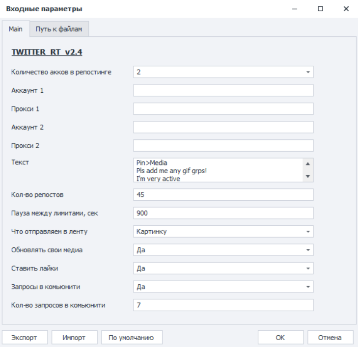

Настройки:
118239
Шаблон сделан под работу с 2-мя аккаунтами, но при желании можно в настройках поставить 1 и работать только с ним. Поскольку в TWITTER есть лимиты на все действия и в частности на репосты - 50 каждый час, то чтобы шаблон не бездельничал он репостит во втором аккаунте. Этого как раз достаточно для поддержания лимитов, чтобы не попасть в бан. В настройках стоит 45 репостов для того чтобы делать репост 5-ти своих постов. Итого выходит 50.
Запросы в комьюнити для пополнения групп, поскольку они будут часто отваливаться. Текст для запроса в группы используется в том случае если в настройках "Что отправляем в ленту" стоит - GIF. Я использую вариант со своей картинкой с текстом.

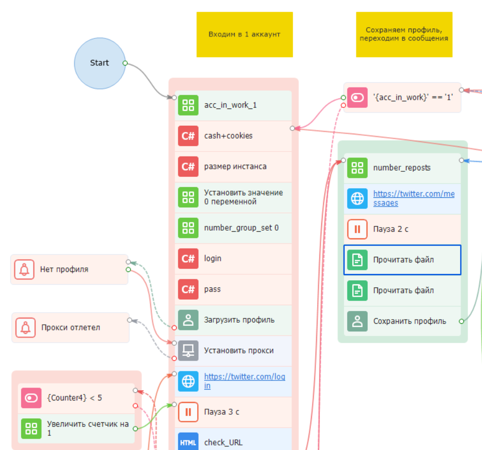

Шаг 1: Вход в аккаунт
Как обычно 2 варианта - если есть профиль, то подгружаем его, если нет то логинимся и переходим в вкладку Messages. После чего сохраняем профиль.
Установленная переменная acc_in_work в самом начале будет повторятся несколько раз в логике шаблона для того, чтобы понимать сколько аккаунтов в работе и соотественно, работать дальше или уходить на паузу.

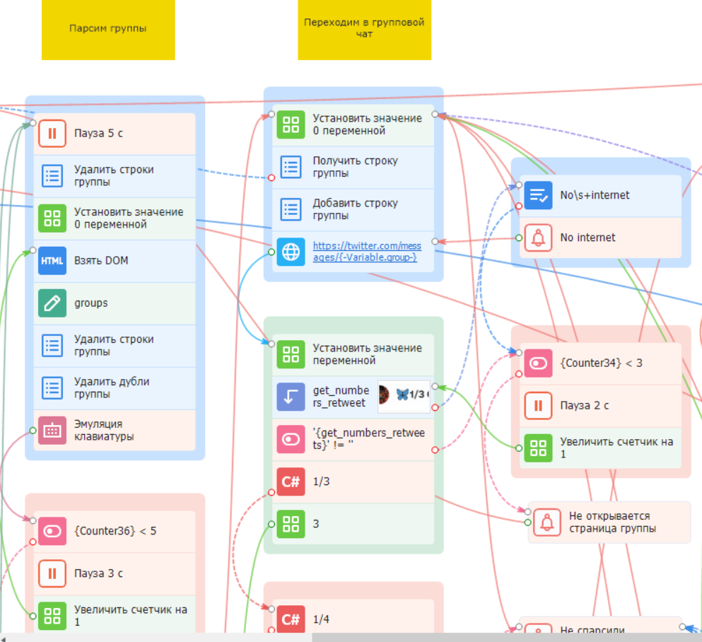

Шаг 2: Парсинг групп
118245
Во вкладке Messages парсим группы с помощью DOM и Regex. Группы не статичны и по разному активны. В одной группе сообщения могут приходить каждые 2-3 секунды, в другой раз в 5-10 минут. Поэтому в логе может приходить информация о разном количестве групп.

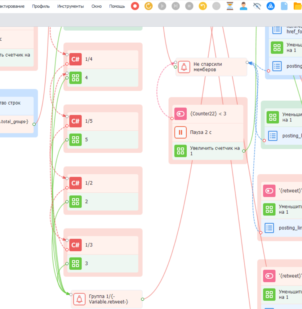

После того как спарсили группы в список, поочередно переходим в каждую из них. И определяем сколько репостов группа просит. Поскольку у админов групп с фантазией все нормально, то в заголовках и шрифты, смайлики и прочее не только для красоты, а чтобы нас с вами запутать. В общем, шаблон вытаскивает заголовок и с помощью сниппетов C# проверяет на 1/2(1/3,1/4,1/5).
118246

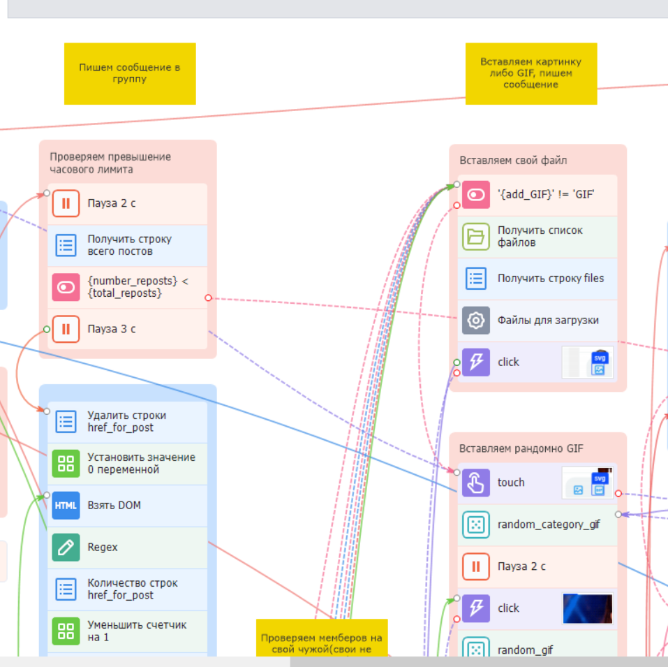

Шаг 3: Отправка сообщений
Теперь когда мы знаем сколько от нас хотят репостов, отправляем в группу сообщение.
Предварительно проверяем на превышение лимита репостов. Если все нормально, то парсим с помощью DOM и Regex ссылки для репостинга в том количестве, которое требует группа и ложим их в файл. После чего, рандомно выбираем заранее созданную картинку из папки, либо текст с GIF-кой и отправляем в группу сообщение. Обязательное условие репостинга в группе состоит в том что аккаунты должы быть выше Вашего сообщения. Шаблон именно так и настроен.

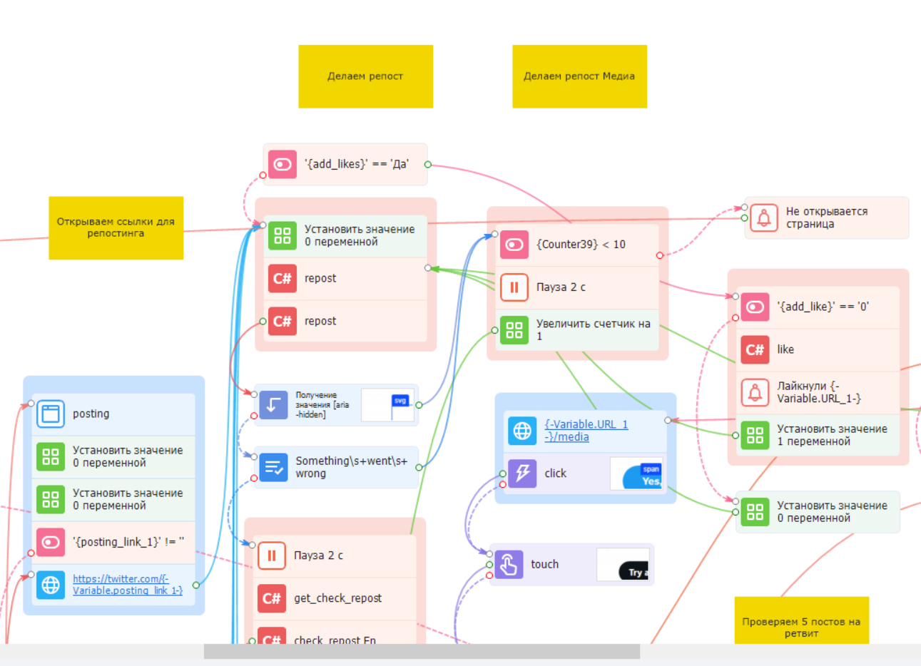

Шаг 4: Репост в аккаунтах
Вытаскиваем ссылку на аккаунт для репоста и переходим по ней.
118258
В шаблоне также предусмотрена функция лайков для того, чтобы добавить аккаунту траста. Установка данной функции в настройках.
В открытом аккаунте проверяем делали мы репост в нем или нет. Если нет, то делаем. Если делали, то отменяем и повторно делаем репост. Пост как в первом, так и втором случае появится в ленте.
И так повторяем с каждой ссылкой в файле, пока они не закончатся.

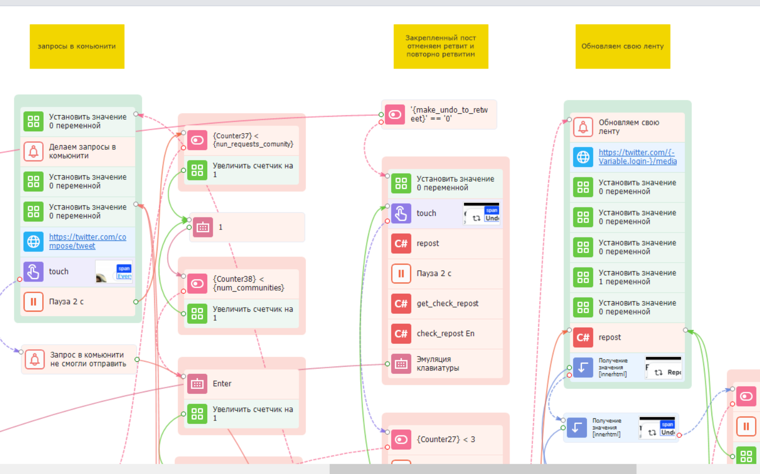

Шаг 5:Запрос в комьюнити.
118260
Здесь все просто, с помощью Spintax берем заранее подготовленный текст, выбираем комьюнити и отправляем сообщение с просьбой присоединить нас к новой группе.
Шаг 6: Репост своих постов
Если в настройках установлена функция "Обновлять свои медиа", то переходим в соответствующую вкладку и репостим свои 5 постов, таким образом они подвинут все остальные в ленте Вашего аккаунта, что даст возможность Вам привлечь дополнительный трафик.
