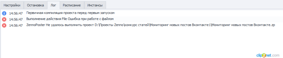

все равно ошибка 82857a2f-e68b-4906-a5fb-7ed81b2213e7

С 1 версией шаблона тоже была ошибка с записью файла.
Со обновленным шаблоном проект успешно выполняется. Но таблица остается пустая и после 2 запуска и после 3 запуска, хотя новые посты появлялись.

вот в этом кубике ошибка, шаб там хочет сохранить {-Variable.LastPostID-}, а в переменной LastPostID ничего нет, может в этом ошибка?
Он бы в таком случае создал пустой файл с id группы
