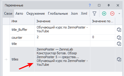

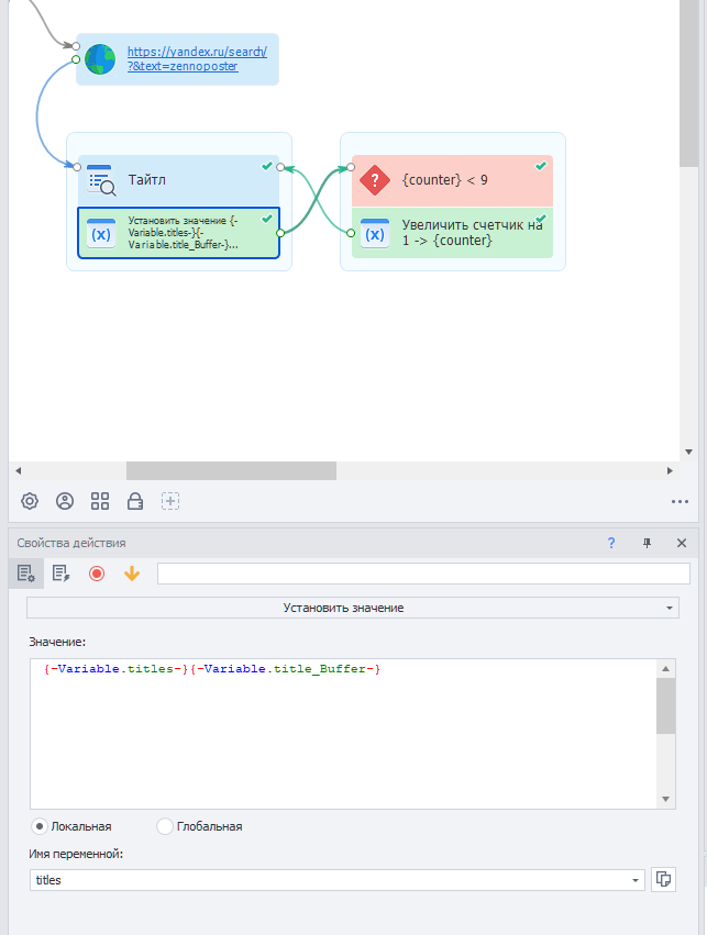

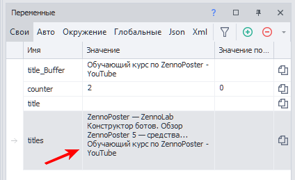

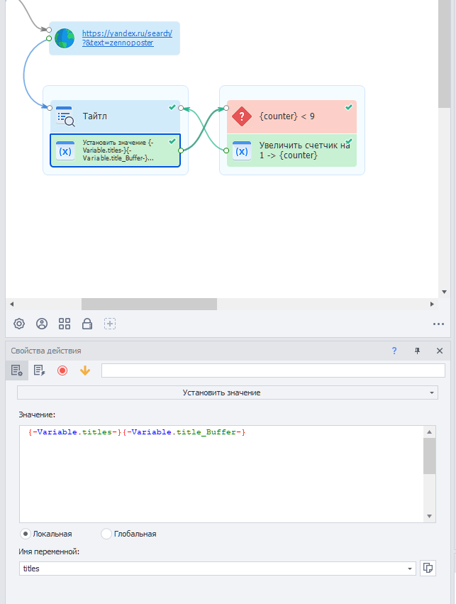

Прикрепил тестовый шаблон яндекс парсер заголовков по ключевому слова Zennoposter. Пожалуйста, если есть идеи как из переменной title_Buffer, брать значение после каждого цикла и дописывать полученные тайтл в переменную title.

Можно без списка. Прикрепил поправленный пример шаблона.
90792
90793
Реакции: udder
udder
28.03.2017
638
140
Огромнейшее спасибо, мне всегда казалось что экшен "Установить значение переменной" перезапишет данные которые до этого в ней были )
