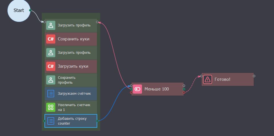

Спасибо. Получилось. Только почему то шаблон в zenno poster не срабатывал с этим кодом. Пришлось циклом куку менять в project maker.

можете подробнее описать?
Вот скриншот как я сделал.

Если один раз загрузить куки то они не грузятся, а если повторить 100 раз то грузятся, так что ли
У меня 100 нагуляных профилей было, мне нужно было их куки передать в новые профили с другой генерацией. Профилей как раз 100.
