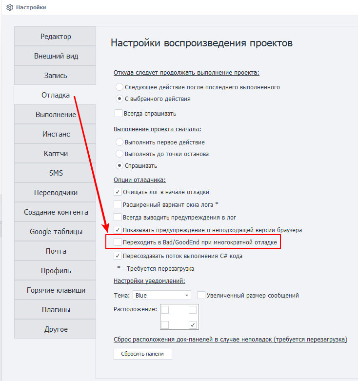

У меня есть шаблон который я б хотел закольцевать.
Чтоб не протягивать от каждого неудачного действия путь к началу шаблона в случае сбоя, я использовал Bad End
однако это работает только один раз, то есть если шаблон пошел на повтор через Bad End то при повторной ошибке он останавливает с ошибкой и не переходит на Bad End
можно ли как то снять маркер того что шаблон уже прошел через Bad End, чтоб он бесконечно крутился через Bad End в случае сбоя?

Ребят, я это в курсе, просто я ловлю проблемы в шаблоне, которые вылазят в разных местах, и у меня он крутится на отдельном компе в проджект мейкере, пока основной комп занят
т.е. такой возможности нету ?

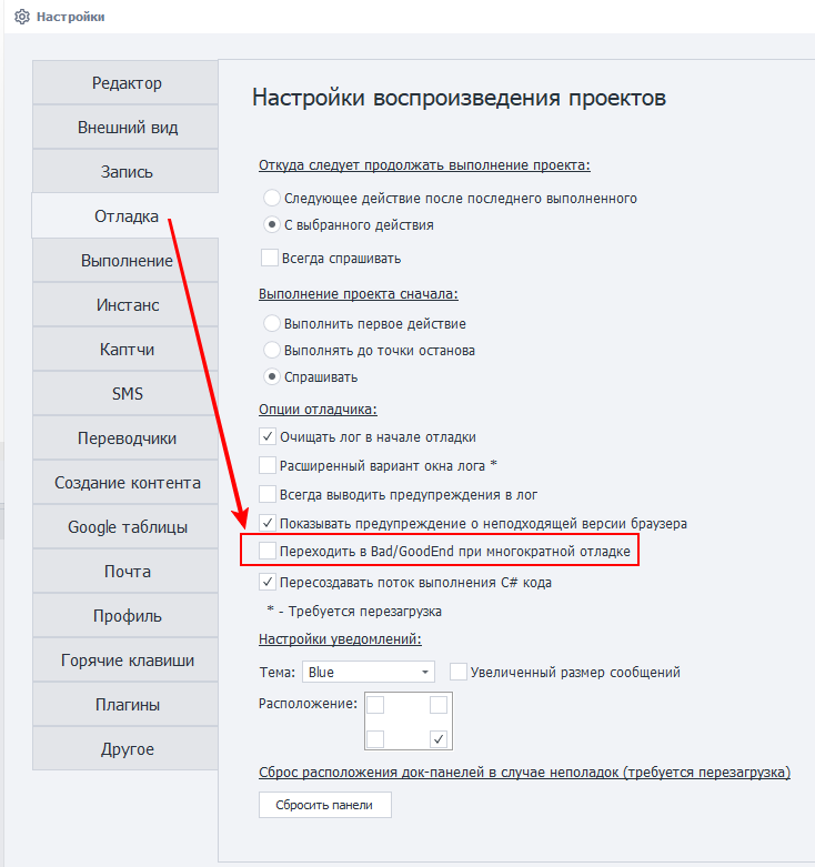

Можете в Настройках ПМ разлочить режим работы Good/Bad End.
