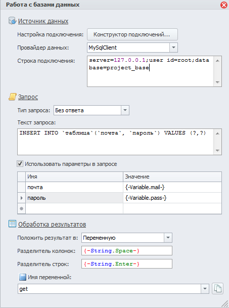

MySQL-5.6-x64
INSERT INTO `таблица`(`почта`, `пароль`) VALUES (?,?)
MySQL-5.6-x64
Примерно так и идет сейчас, но мы подставляем по одному значению и при таком объеме строк, это занимает длительное время. А грузить одним запросом хотя бы по 100 строк данных не получается через стандартный экшен, так как для каждого элемента нужна отдельная переменная для того чтобы указать ее в теле запроса.
