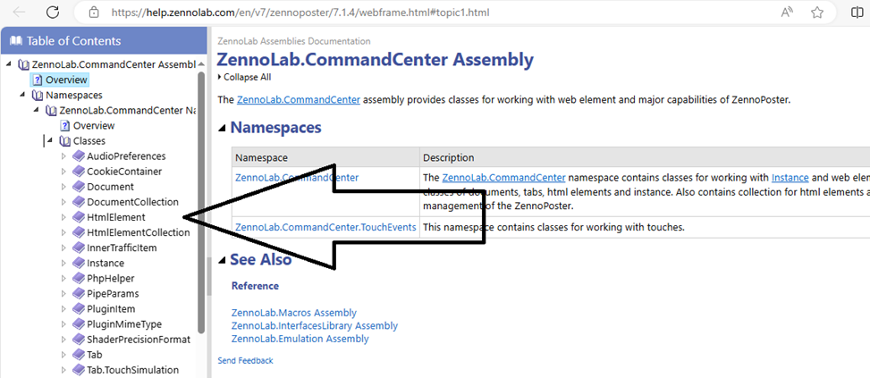

А теперь перенесёмся в контекст языка C#. Нам с вами доступна большая библиотека классов "из коробки" (Net Framework). Например, класс для работы с датой и временем (DateTime), класс для работы с файлами (FileInfo), класс для работы с папками (DirectoryInfo) и ещё 100500 таких классов. Некоторые из этих классов уже подключены по умолчанию и можно сразу начинать их вызывать. Другие же нужно сначала подключить, но об этом в другой раз.
Кроме того, что доступно "из коробки", у нас есть классы от разработчиков команды ZennoLab. Посмотреть их можно тут - https://help.zennolab.com/en/v7/zennoposter/7.1.4/webframe.html#topic1.html
Пораскрывайте папки и увидите надпись class. Ага, вот и наши классы.
128219

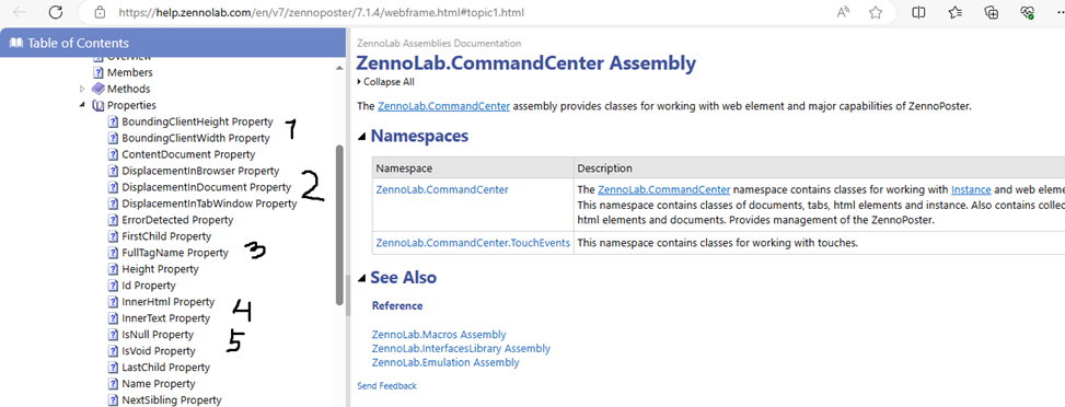

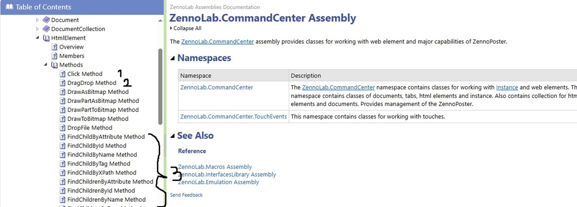

Например, «HtmlElement» нужен для работы с отдельными элементами, которые мы находим на странице. Вы можете узнать ширину и высоту элемента (1), получить его местоположение относительно верхнего края браузера (2), получить имя тэга (3), получить текст (4), проверить существование (5) и т.д. Это всё свойства.
128220
Теперь посмотрим методы. Мы можем кликнуть по элементу(1), перетащить элемент (2), получить его потомков (3) и т.д. Имейте ввиду, что методы (в отличии от свойств) имеют круглые скобки на конце.
128221
Аналогично с другими объектами (классами). Так, «instance» - это браузер. Мы можем получить все вкладки, узнать или установить таймзону, получить или установить куки, установить разрешение и т.д. «tab» - это вкладка браузера. Здесь мы можем находить элементы, двигать мышку, эмулировать клавиатуру.

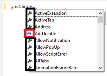

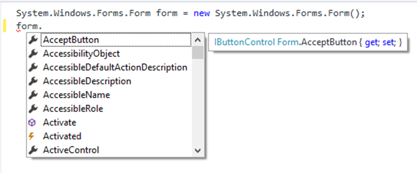

form.
И видим всплывающие подсказки
128222
Мы видим тут свойства (значок гаечного ключа), методы (значок фиолетовой коробки) и некотороые другие вещи, на которых пока не будем акцентировать внимание. Выбираем свойство Width и жмем Enter (или щелкаем два раза мышкой). Теперь прописываем ту ширину, которая нам нужна.

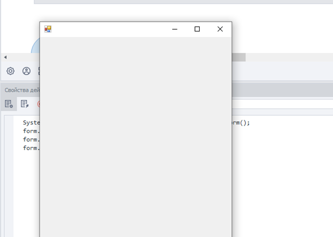

А теперь вызовем метод ShowDialog(), чтобы увидеть нашу форму.
form.ShowDialog();
Код целиком выглядит у нас так:
System.Windows.Forms.Form form = new System.Windows.Forms.Form();
form.Width = 400;
form.Height = 550;
form.ShowDialog();
Результат выполнения:
128223

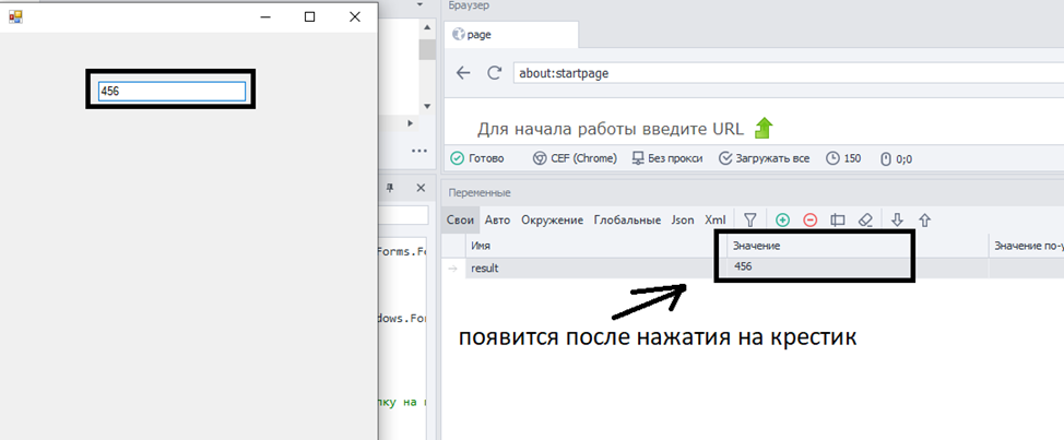

Теперь добавим туда поле для ввода нашего кода и сохраним результат в переменную. Для этого используется уже отдельный класс TextBox. Код целиком
form.Width = 400;
form.Height = 550;
System.Windows.Forms.TextBox smsBox = new System.Windows.Forms.TextBox();
smsBox.Left = 100; //отступ слева
smsBox.Top = 50; //отступ сверху
smsBox.Width = 150; //ширина поля
form.Controls.Add(smsBox); //добавляем созданную кнопку на поле
form.ShowDialog(); //отображаем форму
project.Variables["result"].Value = smsBox.Text; //записываем введенное значение в переменную result (создайте ее вручную, как всегда это делаете)
Результат

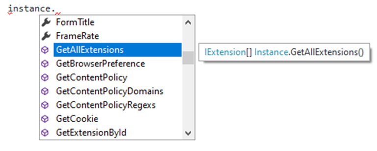

instance.
instance – это у нас класс от разработчиков ZennoLab для работы с браузером. Тут нам не нужно писать что-то вроде
Instance name = new Instance();

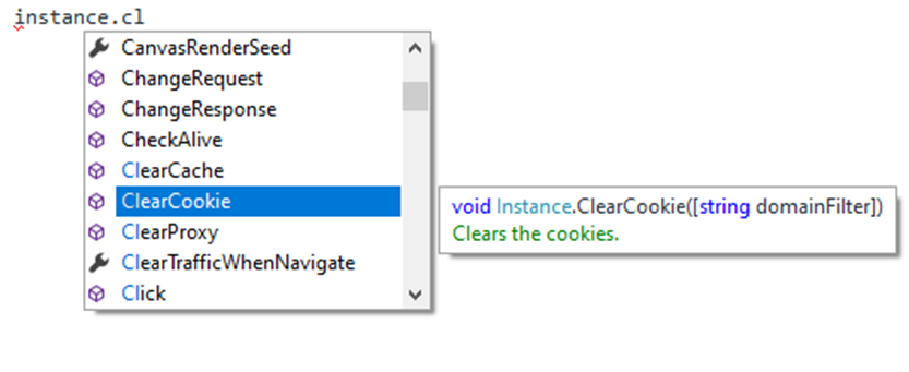

Мы сразу же пишем instance и выбираем то свойство или метод, который нам нужен.
128225

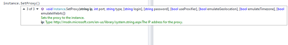

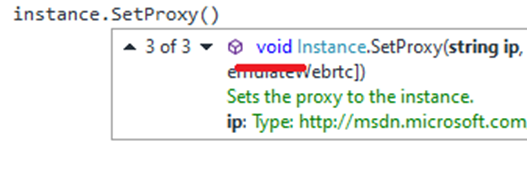

Если мы используем свойство, нам не нужно будет ставить скобки и оно что-то нам вернёт, например:
project.Variables["result"].Value = instance.CachePath; //в переменную result ляжет путь к кэшу браузера
А вот в методах скобки уже нужны, и они что-то делают. Они тоже могут что-то возвращать после своей работы, но не всегда
instance.Reload(); //перезагрузка браузера

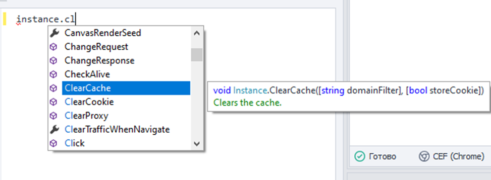

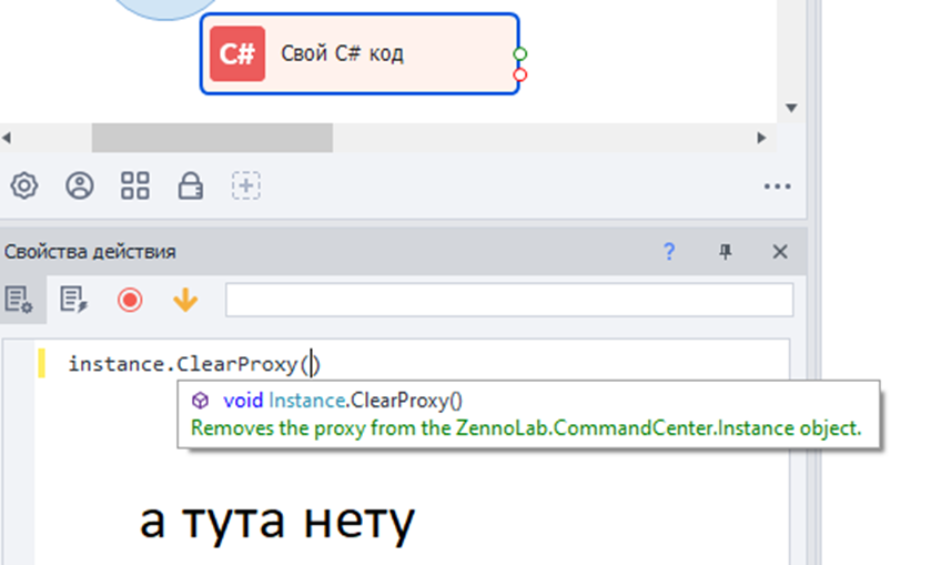

Вот так мы можем с вами очистить кэш (1 строка), куки (2 строка) и прокси (3 строка).
instance.ClearCache();
instance.ClearCookie();
instance.ClearProxy();

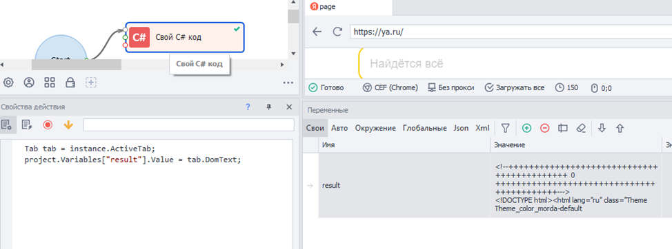

Вот так мы получаем доступ к объекту класса Tab от разработчиков ZennoLab
Tab tab = instance.ActiveTab;
Теперь мы можем обращаться по тому имени, которое придумали (tab). Положим в переменную result исходный код страницы (DOM). Код целиком с самого начала
project.Variables["result"].Value = tab.DomText;
128226
Т.е. свойство DomText класса Tab возвращает нам DOM страницы.

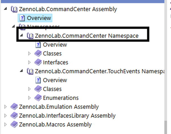

И ещё одно - все классы хранятся внутри пространства имён (namespace). Пока условимся, что пространство имён – просто некая коробка для хранения классов. Например, большинство классов от разработчиков ZennoPoster лежат внутри пространства имен под названием "ZennoLab.CommandCenter".
128227

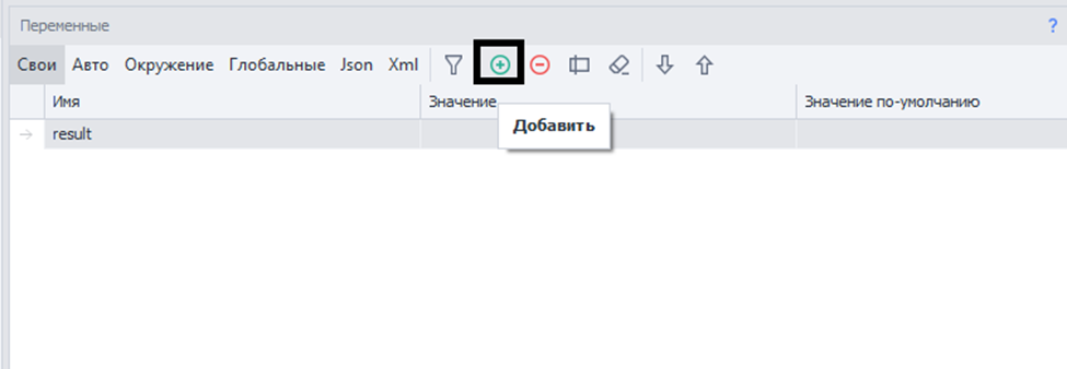

Давайте чтобы в голове не возникала каша разберемся с этим подробнее. Начнем с кубиков. Мы с вами создаем переменные вот так
128230
И далее помещаем в эту "коробку" уже какую-то информацию (прокси, данные со страницы, пути к файлам и т.д.).
Когда мы работаем с этими переменными, мы вообще не задумываемся о типе данных. Т.е. мы можем класть туда что угодно: числа, строки, true/false, даты и т.д. В c# же нам надо следить за тем типом данных, который мы используем.
Я буду называть эти переменные "переменные уровня проекта". Их можно использовать в кубике c#. Вот так мы можем положить туда значение "Вася":

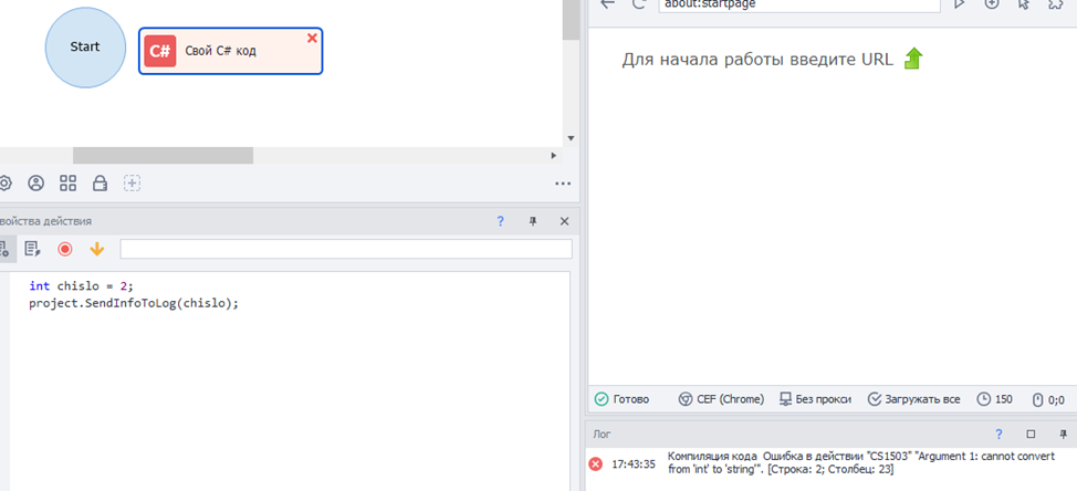

Это строковая переменная. Именно поэтому когда мы туда что-то кладем, мы заключаем это в двойные кавычки. Что если нам надо положить число? Вот так мы получим ошибку
project.Variables["result"].Value = 123; //error
Чтобы ошибки не было, мы должны цифры заключить в двойные кавычки:
project.Variables["result"].Value = "123";

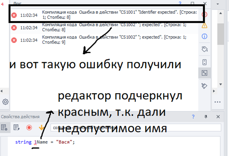

Как видим, сначала мы указываем тип переменной, а затем даём ей имя. Имя может быть почти что любым.

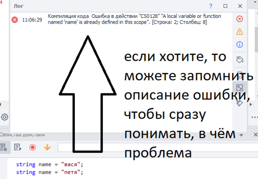

Имена переменных желательно делать осмысленными, чтобы можно было понять, что там внутри. Я так и не научился их нормально именовать, но вам желательно к этому стремиться.
Нельзя создавать переменные с одинаковым именем. Т.е. если вы уже создали
string name = "Вася";
И позже в коде опять создадите переменную с тем же именем
string name = "Петя";
То получите в логе ошибку

Имена переменных не могут совпадать с зарезервированными словами (например, нельзя давать переменной имя string, ведь так уже обозначается тип), не могут начинаться с цифры и ещё что-то там. Запоминать это не надо, редактор сам подскажет вам, если вы накосячили.
128232

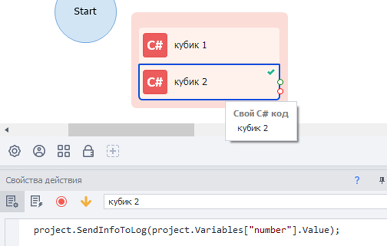

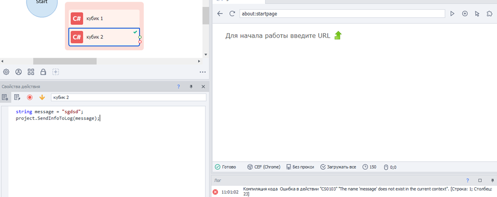

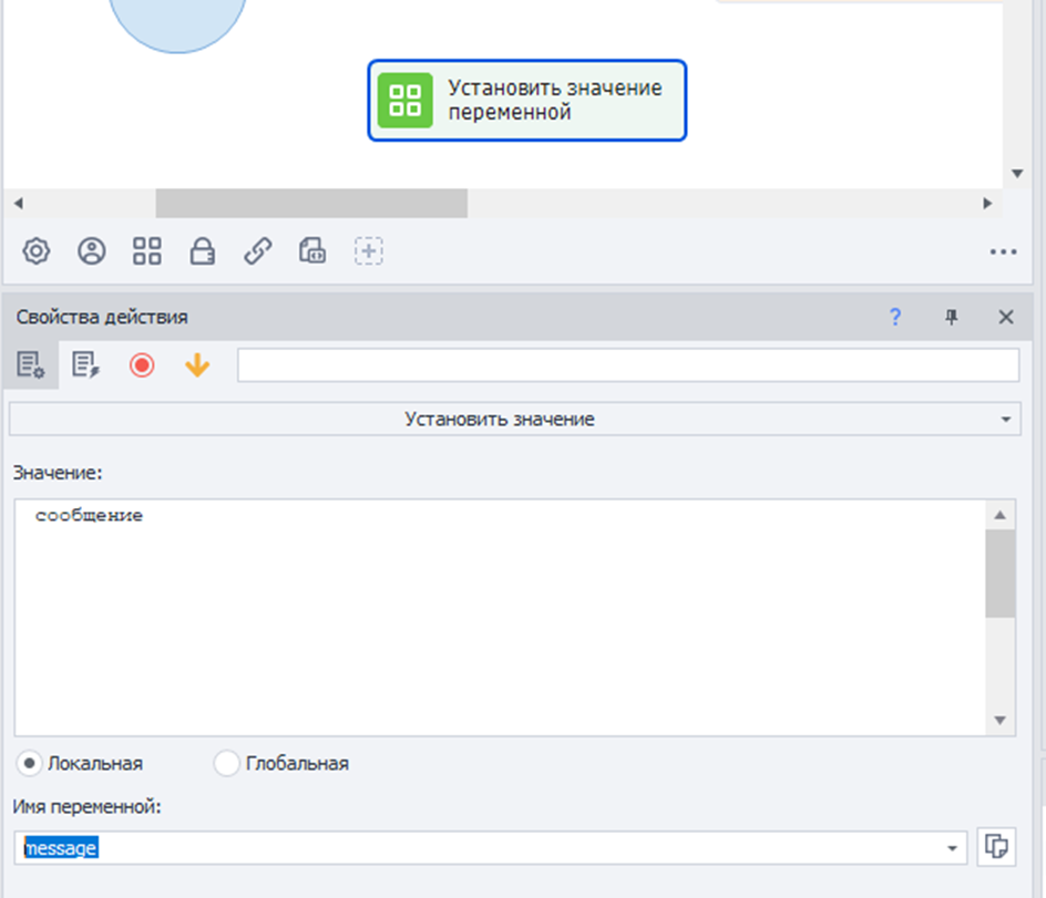

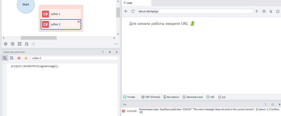

Переменная будет существовать только в рамках одного кубика C#. Т.е. если вы в 1-м кубике C# создадите переменную
А затем создадите новый кубик C# и попробуете к ней обратиться, то будет ошибка, что данной переменной не существует.
Давайте пока вы не запутались ещё раз повторим. По сути вот эти две строки одинаковые
string message = "сообщение";
project.Variables["message"].Value = "сообщение";
И в первом, и во втором случае мы с вами создали переменную с именем message с типом string и присвоили ей значение "сообщение".
Но к обычной переменной вы можете обращаться только в рамках того кубика, в котором она создана. Она как бы "уничтожается", когда мы переходим на новый кубик c#. К "переменной уровня проекта" же можно обращаться в любом кубике, и она сохранит то значение, которое вы ей присвоили.

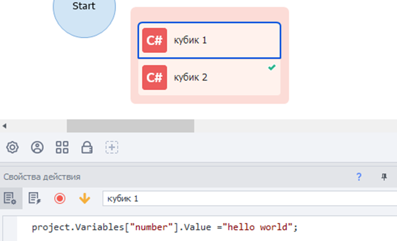

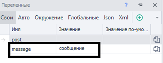

Проверьте это на практике. Если мы выполним этот код
То увидим, что значение изменилось
128233
Т.е. теперь мы с вами умеем заменять кубик "обработка переменных" c# кодом

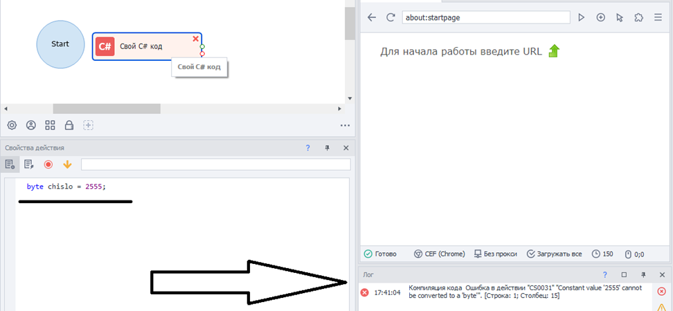

int, uint, byte, sbyte, short, ushort, long, ulong – просто числа (без дроби). Пример написания:
int chislo4 = 25;
byte chislo5 = 3;
Зачем столько типов? Они отличаются размером занимаемой памяти. Так, byte занимает всего 1 байт, в то время как long уже 8 байт. При этом byte может принимать значения от 0 до 255, а long от -9 223 372 036 854 775 807 до 9 223 372 036 854 775 807. Если выйти за эти пределы, то будет ошибка.
Полную таблицу размеров можно загуглить. Нам в принципе всё равно, мы используем int, который принимает значения что-то вроде от -2 миллиардов до 2 миллиардов и занимает 4 байта.
Но что если всё же превысить допустимый лимит? Как вы уже наверное догадались, будет ошибка
128235
А сможем ли мы вывести наше число в лог? Давайте попробуем
128236
Как видим, мы получим ошибку. Почему? Метод SendInfoToLog() в качестве параметра принимает у нас только string. При попытке передать любой другой тип мы получаем ошибку. Здесь нужно выполнить преобразование из int в string, но об этом чуть позже. Пока же лишь упомяну, чтобы не было ошибки, мы будем вызывать метод Convert.ToString().

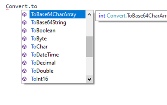

P.S. А давайте вспомним, что тут вообще происходит. Смотрите, Convert - это– класс. Только он не от разработчиков ZennoPoster, он у нас из самого c#. Раз это класс, у него есть свойства и методы. ToString() – один из таких методов. В скобках мы указываем параметр. Параметры метода мы ещё не проходили, но уже касались в этом уроке при изучении метода SendInfoToLog().
Аналогичные методы есть и для других типов. Я их перечислю, но вы можете и сами увидеть их, если обратите внимание на подсказку редактора
128237

Продолжим разбираться с классами. Мы уже с вами познакомились с несколькими классами, такими как instance, tab, htmlelement и др.
Все эти классы были сделаны разработчиками ZennoPoster. Именно поэтому спрашивать о них бесполезно на форумах или у chatGpt (если только предварительно не скормить ему справку). Информацию о них нужно искать на форуме zennolab.com или в самой документации (https://help.zennolab.com/en/v7/zennoposter/7.1.4/webframe.html#topic1.html). Для этого в яндексе/гуле пишем что-то вроде «instance.SetwindowSize что делает site:zennolab.com» и читаем.
Однако помимо того, что нам предоставляют разработчики ZennoPoster, внутри самого C# (т.е. в .Net) есть масса собственных классов. Плюс есть масса библиотек, созданных сторонними разработчиками. Плюс вы можете создавать и свои собственные классы. Всё это мы будем изучать позже.

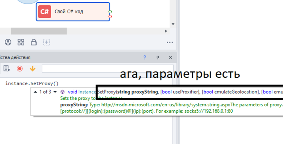

Параметры методов
Опять же для простоты условимся, что аргументы = параметры. Дело в том, что в некоторые методы мы должны передавать аргументы, чтобы они работали, а в некоторые нет. Что это такое? Легче всего объяснить на практике.
Этот метод очищает прокси браузера. Видите пустые скобки? Значит данный метод не имеет никаких параметров (аргументов). А теперь посмотрим на метод с параметрами.

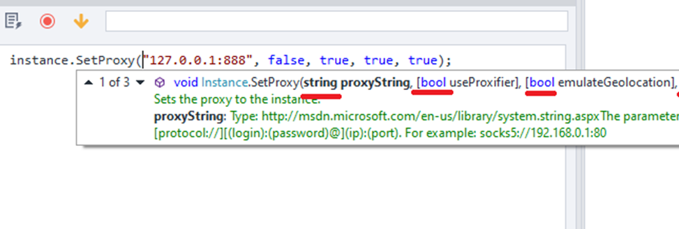

instance.SetProxy("127.0.0.1:8888");
https://help.zennolab.com/en/v7/zennoposter/7.1.4/webframe.html#topic377.html
Этот метод устанавливает прокси в браузер. Видите, в скобках мы прописали наш прокси? Это и есть параметр.
Значит запоминаем. Некоторые методы не требуют параметров, а некоторые требуют. Как узнать надо ли их передавать? Можно посмотреть документацию к методу (выше давал ссылки), а можно посмотреть и в самом Project Maker при написании кода. Подсказка появится после того, как вы поставите скобку.
128238
128239
Обратите внимание, что параметры перечислены через запятую. Сначала указывается тип параметра, а затем его имя (которое может быть любым и не играет роли, это имя просто подсказывает нам, что мы должны прописать).
Если мы возьмём метод SetProxy() (смотри скрин выше), то мы видим, что первым параметром передаем string (вспоминаем прошлый урок), затем bool, bool, bool. Пример:
instance.SetProxy("127.0.0.1:8888", false, true, true, true);

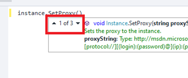

Также увидеть есть ли параметры у метода можно при выборе метода. Когда мы с вами пишем instance и ставим точку, то у нас появляется набор свойств и методов класса instance. Там же дается информация о том, что делает метод (на англ) и имеет ли он параметры.
128240

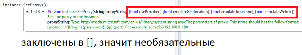

Обязательные и необязательные параметры
Методы могут иметь как обязательные, так и необязательные параметры. Что это значит? Если параметр обязательный, а мы его не передали (не прописали), то будет ошибка. Если же параметр необязательный, то мы сможем запустить метод и без него. Например, вышеупомянутый метод
instance.SetProxy("…");
Имеет один обязательный (прокси) и четыре необязательных параметра (использовать ли проксифаер, устанавливать ли таймзону, гео, webrtc). Т.е. первый мы обязаны прописать в любом случае, а остальные по желанию. Понять сколько у метода обязательных параметров можно посмотрев на подсказку. Все необязательные параметры заключены в квадратные скобки.
128241
Рассмотрим ещё один пример
128242
Данный метод очищает куки в браузере. У него 1 необязательный параметр. При желании мы можем указать те домены, для которых хотим очистить куки.

Один и тот же метод может иметь несколько перегрузок. Это означает, что у нас есть несколько возможностей передать параметры.

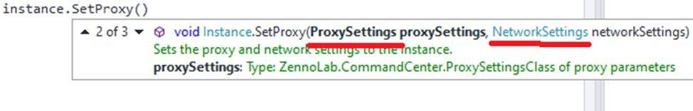

Вернёмся к нашему методу по установке прокси. Когда мы его прописываем, то в подсказке видим, что он имеет три перегрузки:
128243
Пощёлкайте по стрелкам, и вы увидите, как будут меняться тип и количество передаваемых параметров. В первой перегрузке мы должны обязательно прописать наш прокси в string и четыре по желанию в bool. Теперь нажмем на стрелку и посмотрим вторую перегрузку:
128244
Здесь у нас уже два параметра, при этом первый имеет тип ProxySettings, а второй NetworkSettings. Они оба обязательные.

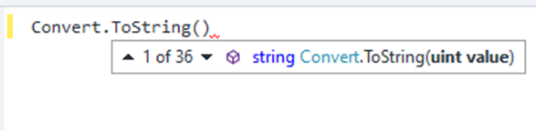

Давайте вспомним метод из предыдущего пункта Convert.ToString()
128246
Как видим, у него вообще 36 перегрузок. Именно поэтому у нас в качестве параметра может быть как int, так и bool, char, uint и многие другие типы.

Возвращаемый тип данных
Методы могут не просто что-то делать, но и что-то возвращать. А возвращать они опять же будут какой-то тип данных (class, если вам так проще). Это мы можем увидеть в подсказке, либо в документации. Давайте вернемся к уже ставшему нами любимому методу по установке прокси. Глядите сюда
128249
void означает, что метод ничего не возвращает. Значит, он просто что-то делает и на этом всё.

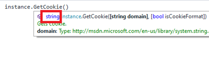

А теперь посмотрим на другой метод
instance.GetCookie();
128250
Видим, что данный метод возвращает string (значит результат его работы надо положить в переменную с типом string).
string myCookieBrowser = instance.GetCookie();
return myCookieBrowser;

Как и в случае с параметрами возвращаемый тип данных необязательно будет простым. Например вот тут
128251
Нам вернётся массив IExtension. Т.е. разбираемся, что это, создаем, потом уже присваиваем ей результат работы метода.

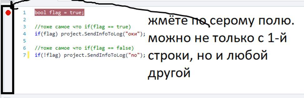

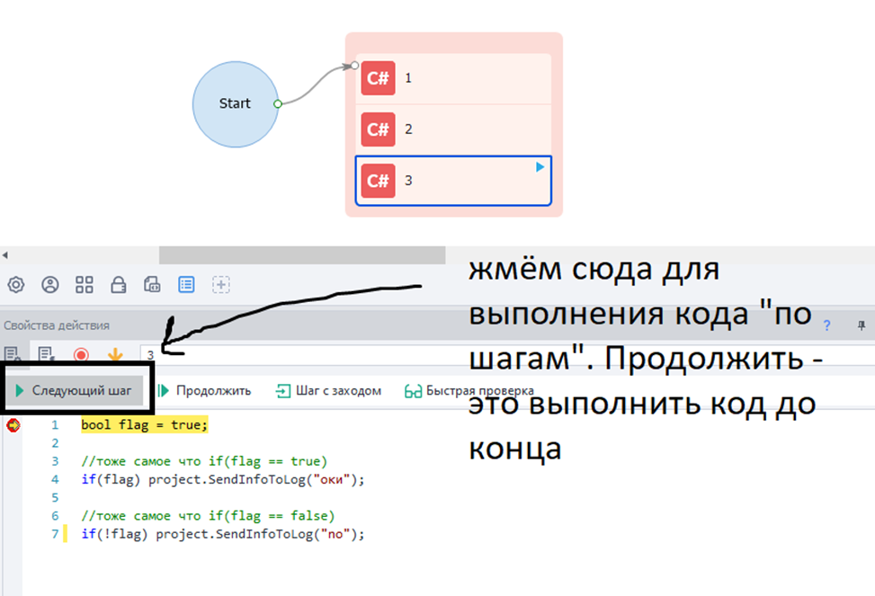

Когда у нас в скобках идёт bool, можно прописывать сокращенно
bool flag = true;
//тоже самое что if(flag == true)
if(flag) project.SendInfoToLog("оки");
//тоже самое что if(flag == false)
if(!flag) project.SendInfoToLog("no");
Помимо if-else существует также switch, но его мы рассматривать пока не будем, дабы не забивать голову лишним. Вернёмся к нему позже, когда вы немного "окрепните". А так по идее можно жить и без switch.

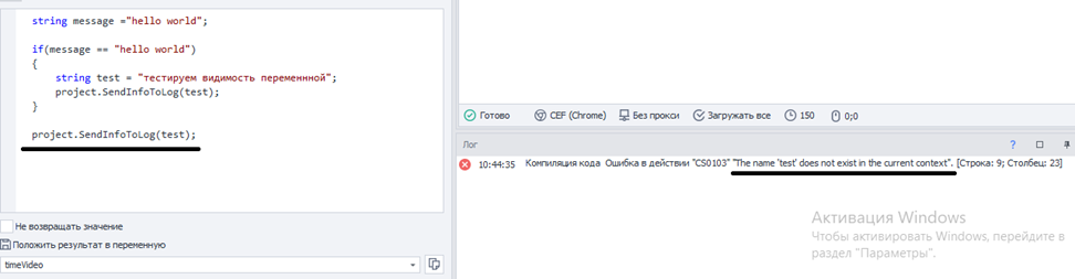

Переменная, объявленная внутри фигурных скобок {}, будет видна только там. Давайте разберемся на практике
128252
Мы получаем ошибку, код даже не запустится. Посмотрите на описание "The name 'test' does not exist in the current context". [Строка: 9; Cтолбец: 23]" (имя test не существует в данном контексте).

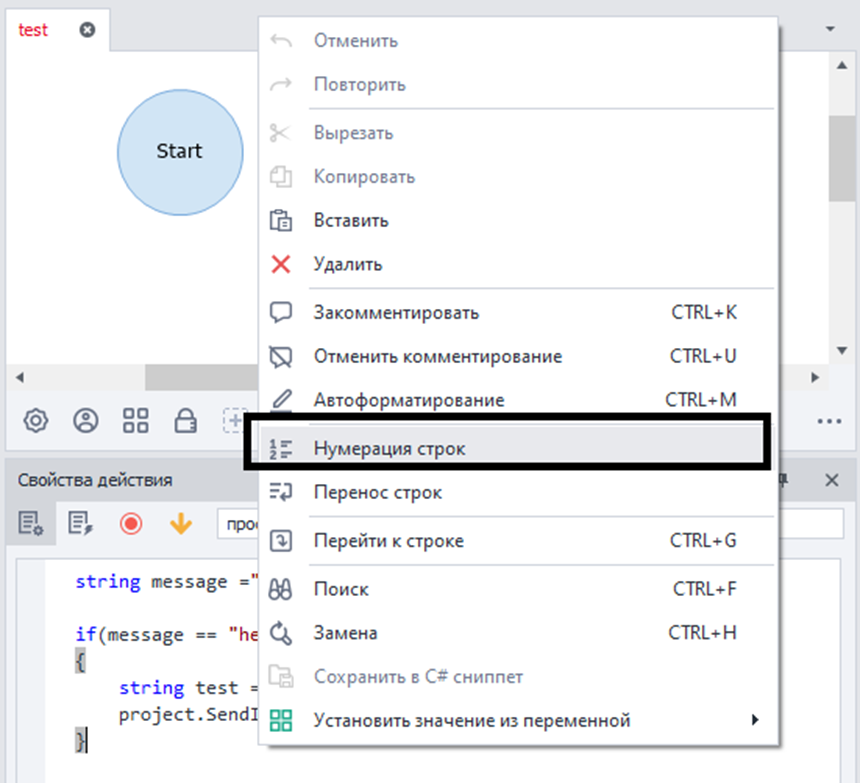

К слову, нумерацию строк мы можем вкл щёлкнув правой кнопкой мыши по полю, где пишем код и выбрав "нумерация строк"
128253

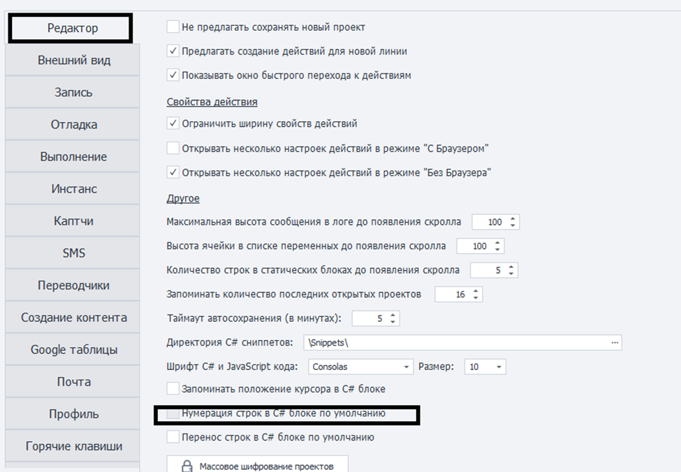

Также можно вкл в настройках по умолчанию
128254

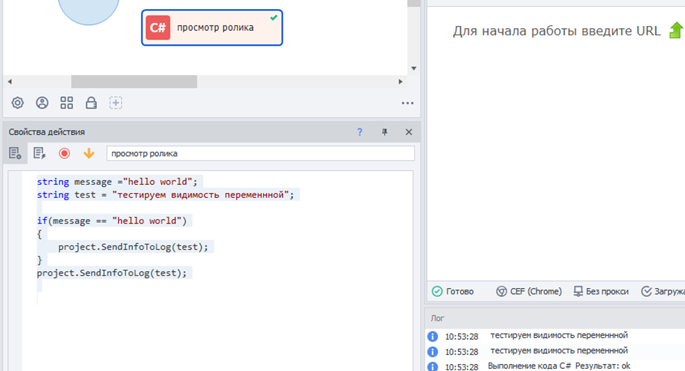

Итак, вернёмся к нашей ошибке. Т.к. переменная test была создана внутри {}, то и использовать её можно только там. За пределами её уже нет. Чтобы она была видна за фигурными скобками, надо было её создать до них
string message ="hello world";
string test = "тестируем видимость переменнной";
if(message == "hello world")
            project.SendInfoToLog(test);

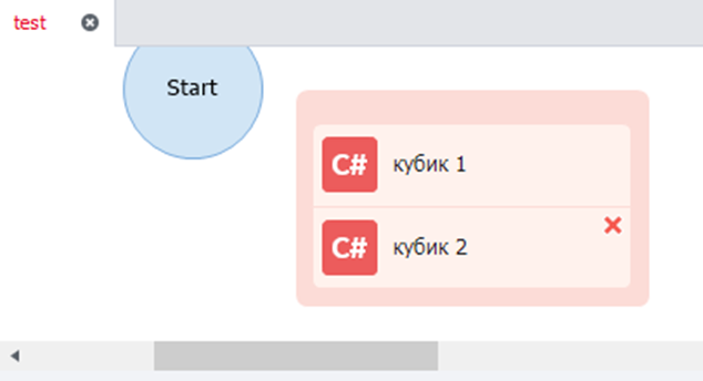

Переменная будет видна только в рамках одного кубика C#. Смотрите, я создал два кубика
128256
В "кубике 1" я прописал следующую строчку
Если я теперь попробую в "кубике 2" к ней обратиться, то получу ошибку "переменная message не существует в данном контексте"
128257
В "кубике 2" уже можно заново создавать переменные с теми же именами. Т.е. если у вас в "кубике 1" есть переменная с именем message, то в "кубике 2" тоже можно её создавать, никакой ошибки не будет
128258
Я уже кажется об этом упоминал, но скажу ещё раз. Перекинуть значение переменных из одного кубика в другой можно с помощью "переменных уровня проекта". Они будут существовать во всех кубиках. Они имеют тип string.
128259
128260
В [""] указывается имя переменной. Не забудьте только создать её вручную, как вы это раньше всегда делали.
Чтобы постоянно не прописывать эту длинную строку, вы можете нажать правой кнопкой мыши по редактору кода и выбрать там из списка.

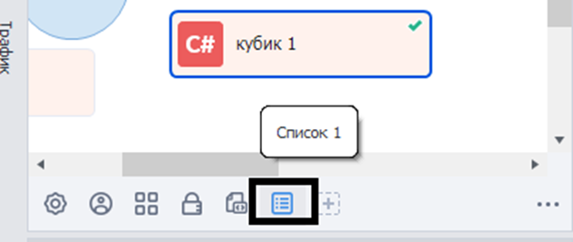

Первым делом создаём его вручную
128261
Теперь получим к нему доступ

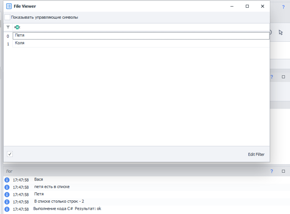

//инициализируем список
IZennoList list = project.Lists["Список 1"];
//очищаем список
list.Clear();
//добавляем элементы в список
list.Add("Вася");
list.Add("Петя");
list.Add("Коля");
//выводим в лог первый элемент списка
string firstStr = list[0];
project.SendInfoToLog(firstStr);
//проверяем наличие в списке
bool checkPety = list.Contains("Петя");
if(checkPety == true)
            project.SendInfoToLog("петя есть в списке");
//удаляем первый элемент из списка и потом выводим первый элемент в лог
list.RemoveAt(0);
firstStr = list[0];
//получаем количество строк в списке
int countList = list.Count;
project.SendInfoToLog("В списке столько строк - " + Convert.ToString(countList));
128262

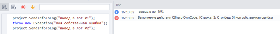

Генерация своей ошибки
Мы можем сгенерировать собственную ошибку. Зачем это надо? Например, если какой-то элемент не найден, то возможно нам нет смысла продолжать выполнять наш проект. Для этого генерируем ошибку и идем по красной ветке. При этом в логе будет нормальное описание и номер строки, где была сгенерирована ошибка.
project.SendInfoToLog("вывод в лог №1");
throw new Exception("моя собственная ошибка");
project.SendInfoToLog("вывод в лог №2");

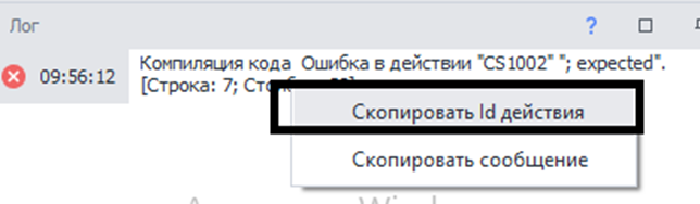

Поиск ошибок

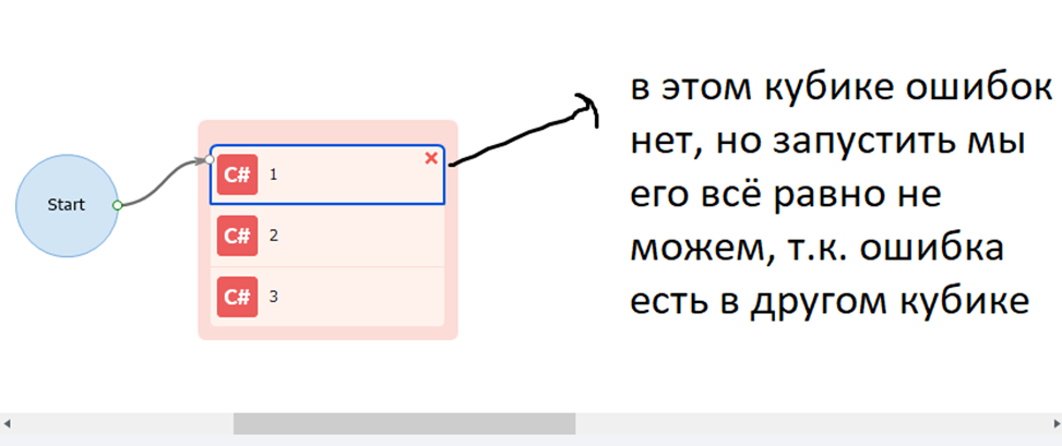

В будущем в вашем проекте у вас может быть множество кубиков C#. Имейте ввиду, что ошибка в одном кубике приводит к тому, что все кубики C# перестают работать. Если возникает ошибка первым делом надо определить, в каком именно кубике C# она возникла. Делается это также, как с обычными кубиками.
Давайте создадим несколько кубиков и умышленно забудем поставить точку с запятой в одном из них
128264

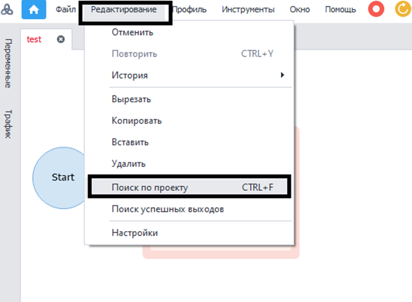

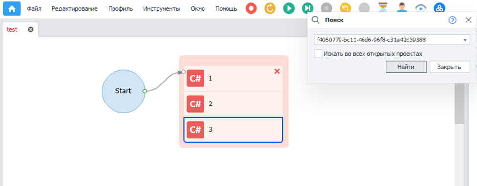

Идём в лог -> жмём правой кнопкой мыши по ошибке -> скопировать айди действия
128265
Идём в "редактирование" -> "поиск по проекту" (или жмём "ctrl F")
128266
Вставляем айди и жмём найти. Мы попадём на кубик с ошибкой
128267

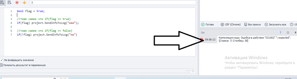

В логе мы видим на какой именно строке ошибка и её описание. Иногда он может косячить и незначительно ошибаться с номером строки
128268
Иногда номер строки не отображается вовсе. Как в таком случае понять, где ошибка? Обычно, когда это случается, он вам позволит запустить кубик. А ошибка возникнет по ходу выполнения. В этом случае можно выполнить код пошагово. Для этого жмём сюда и у вас появляется красный кружок
128269
Теперь запускаем кубик и выполняем код построчно
128270
Так вы сможете дойти до ошибки.

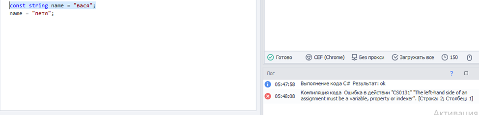

Константы
Мы можем запретить изменять значение переменной, прописав слово const.
const string name = "вася";
Такая переменная называется константой. При попытке поменять значение получаем ошибку
128271

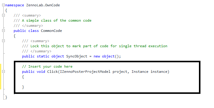

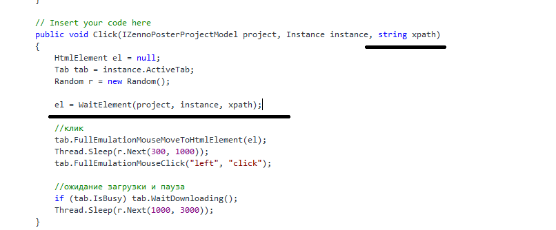

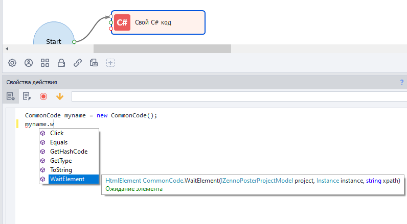

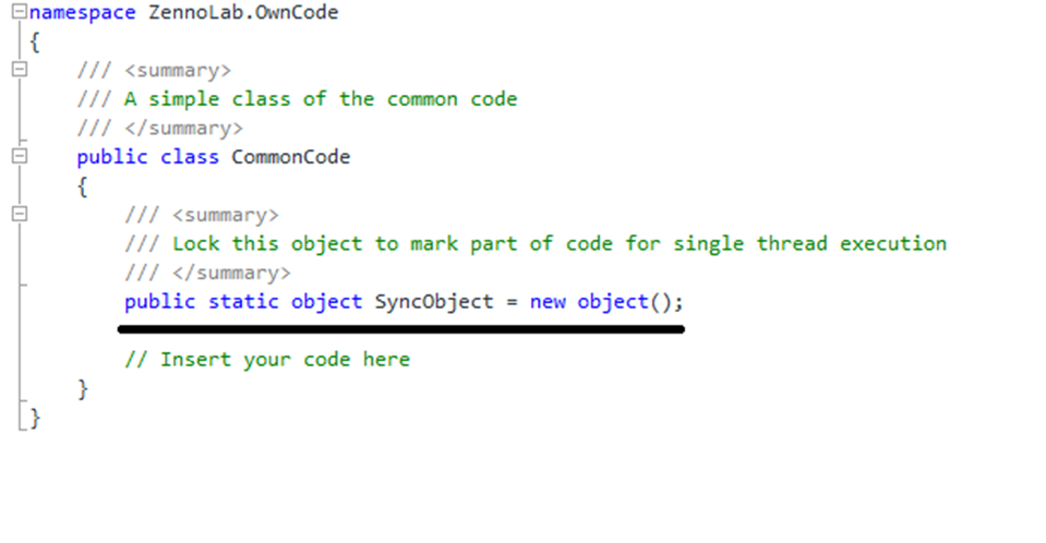

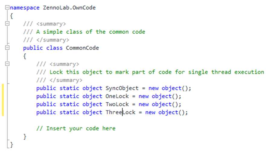

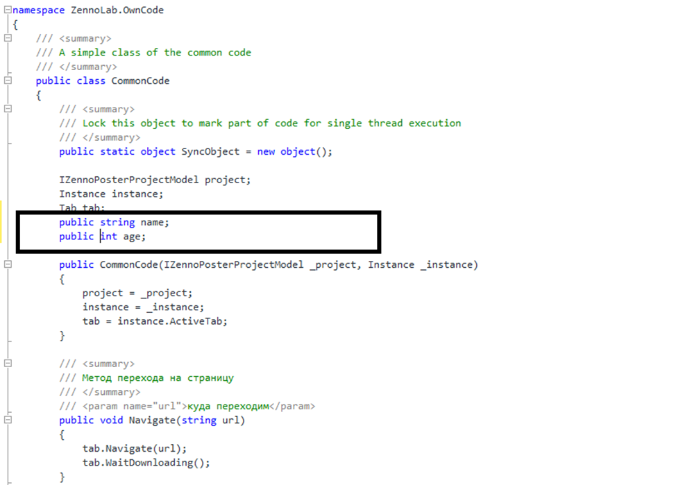

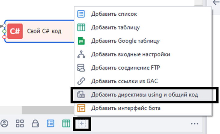

Мы также можем создавать и свои объекты для лока. Для этого создаем общий код
128277
И на 33-й строке мы уже видим одну из наших заготовок
128278
По образу и подобию создаём свои, меняем только имя (SyncObject)

И теперь можем их использовать в кубике c#, обращаясь таким образом: имя_класса.имя_объекта
lock(CommonCode.OneLock)
            //обращение к списку, таблице, бд
            string str = list[0];
            //list.RemoveAt(0);
Зачем же создавать собственные объекты для лока и вообще зачем их столько?
Дело в том, что один такой лок
будет действовать на все участки кода, где вы его используете. Если не ошибаюсь, действие даже может распространяться даже на разные шаблоны (как-нибудь мы это проверим путём эксперимента).
Соответственно, если вы будете использовать какой-то один объект для всех файлов (например тот, что мы написали выше), то при работе в множество потоков у вас может возникнуть нехилая такая "пробка" – очередь из потоков.
Поэтому будет неплохо для каждого файла создавать свой объект для лока. Например, у вас есть файл с прокси. Создайте для него
public static object ProxyLock = new object();
И используйте его. Для файла с ключевыми словами создайте новый
public static object KeyLock = new object();
И используйте его
lock(CommonCode.KeyLock)
Для какой-то таблицы свой и т.д. Это не строгое правило. Если в вашем проекте используется не очень много файлов или вы не планируете работать в большое количество потоков, то так заморачиваться не стоит, можно использовать 1-2 лока и успокоиться на этом. Но в ином случае лучше заморочиться.

Порядок передачи параметров в методы
Мы с вами всегда прописывали параметры по порядку. Но на самом деле их можно указывать в любом порядке, только в таком случае нам надо прописывать имя параметра
tab.Navigate(referrer: "google.ru", url: "ya.ru");

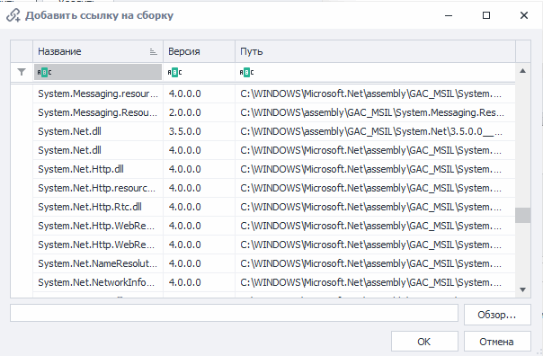

Библиотеки
Откроем ссылки из GAC. Здесь мы с вами видим те пространства имен (библиотеки), что уже используются в проекте. Т.е. в данном случае у нас добавлено System, System.Core и т.д. Можно зайти на microsoft, вбить это название в поиск и ознакомиться, что там есть.
Кнопкой "удалить" можно убрать ненужные. Кнопкой "добавить" можно добавить новые. Давайте нажмём её. Тут мы с вами видим все доступные нам библиотеки (1), их версию (2) и путь к ним (3)
Чтобы в ваш проект добавить какую-то из этих библиотек, надо нажать по ней два раза кнопкой мыши (или выделить и нажать "ок"). Для примера добавим System.Net. Видим, что она появилась в общем списке
Но это далеко не все доступные нам библиотеки. Если мы нажмём на кнопку обзор и зайдём в папку с ZennoPoster, то увидим множество dll, которые также можно добавить. Для примера добавим Newtonsoft.json, которая нужна для работы с JSON
Помимо того, что тут есть, мы можем добавлять и сторонние библиотеки. Закидывать и надо в папку ExternalAssemblies, ну а далее точно также жмём "обзор" и добавляем. Что при этом важно учесть:

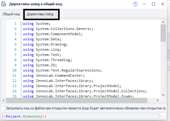

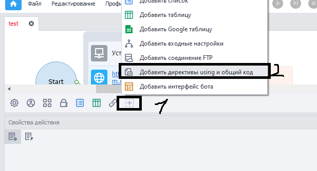

Знакомимся с общим кодом
Добавляем общий код
В самом верху у нас прописаны директивы using. Это подключенные пространства имён. Можно обойтись и без них, но тогда вам придётся писать полный путь при обращении к классам (имя_пространства_имен.название_класса.название_метода()). Например, чтобы нам вызвать File.Move(...), нам надо будет написать System.IO.File.Move().
Возможно вы также заметили вверху две вкладки: "общий код" (это где мы сейчас находимся) и "директивы using".
Так вот, вкладка "директивы using" нужна именно для кубиков c#. Т.е. если вы добавили какую-то библиотеку и не хотите прописывать полный путь начиная с пространства имен, вам надо будет прописать директиву using именно в этой вкладке.
Вернёмся к общему коду. После директив using мы с вами видим namespace ZennoLab.OwnCode {}. Вспоминаем, что namespace (пространство имён) по сути просто коробка для классов. Далее у нас идёт сам класс public class CommonCode{}, внутри которого мы уже можем создавать свои свойства и методы

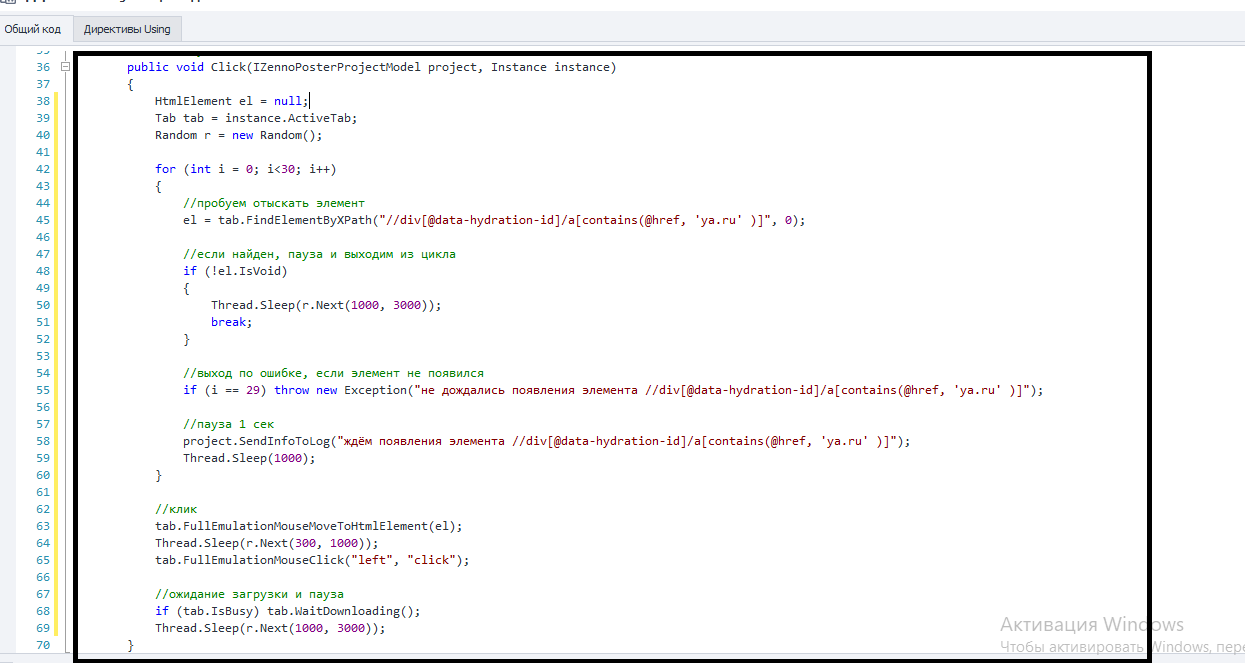

Давайте мы с вами переместим наш код клика, написанный в кубике c# в общий код. Для этого внутри класса создаём метод
Наш метод состоит из модификатора доступа (public), возвращаемого значения (void), имени (Click) и параметров (IZennoPosterProjectModel project, Instance instance)
  • Модификаторы доступа нужны для того, чтобы понять, где этот метод можно будет использовать. Написав public мы сказали, что этот метод будет доступен везде (в том числе и кубике c#). Бывает также internal (почти тоже самое, что public), protected (в наследуемых классах) и private (только в этом классе, т.е. в кубике c# он уже доступен не будет)
  • Методы могут не возвращать значений (пишем void), а могут и вернуть абсолютно любой тип (тогда указываем его. например string, int, bool, HtmlElement и т.д.). Мы это уже проходили.
  • Имя может быть почти любым. Действуют те же правила, что и для имён переменных. Публичные (public) методы принято называть с большой буквы, а приватные (private) с маленькой
  • Про параметры вы тоже уже знаете. Объясню, зачем мы с вами прописали IZennoPosterProjectModel project, Instance instance. Дело в том, что по умолчанию в общем коде объекты project и instance недоступны. Если мы хотим их использовать, нам надо их "перекинуть" из кубика c# в общий код. Позже ещё коснёмся этой темы. А пока же просто имейте ввиду, что вам надо прописать эти параметры, если хотите в своём методе воспользоваться project или instance
Теперь переносите код внутрь фигурных скобок
128282
Нам осталось научиться вызывать наш метод из кубика c#. Для этого нам надо создать экземпляр данного класса, а затем обратиться к нашему методу Click(), не забыв передать project и instance в качестве параметров
CommonCode myname = new CommonCode();
myname.Click(project, instance);
Как видим, в этот раз нам понадобилось всего 2 строчки вместо 40.

Теперь мы можем удалить лишний код из метода Click и прописать туда метод WaitElement. Я также добавил параметр xpath, чтобы мы могли передавать xpath путь до элемента
public void Click(IZennoPosterProjectModel project, Instance instance, string xpath)
    HtmlElement el = null;
    Random r = new Random();
    el = WaitElement(project, instance, xpath);
    //клик
    tab.FullEmulationMouseMoveToHtmlElement(el);
    Thread.Sleep(r.Next(300, 1000));
    tab.FullEmulationMouseClick("left", "click");
    //ожидание загрузки и пауза
    if (tab.IsBusy) tab.WaitDownloading();
    Thread.Sleep(r.Next(1000, 3000));

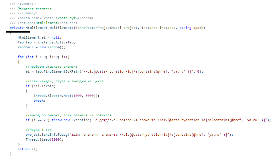

Приватные методы
Выше я упомянал про то, что методы с модификатором public доступны везде, а private только в своём классе. Смотрите, сейчас наш метод WaitElement() доступен как в текущем классе, так и в любом другом (в том числе кубике c#). Давайте убедимся в этом
128283
Но по сути зачем нам публичный метод WaitElement? Едва ли мы будем использовать его в кубике c#. Поэтому давайте поменяем public на private и убедимся, что он больше недоступен в кубике c#
К слову, если вы вообще не пропишите модификатор доступа для метода, то он будет считаться private. А если вы не пропишите модификатор доступа для класса, то он будет считаться internal

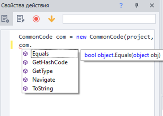

В кубике c# же инициализация класса теперь будет выглядеть следующим образом:
CommonCode com = new CommonCode(project, instance);
com.Navigate("zennolab.com");

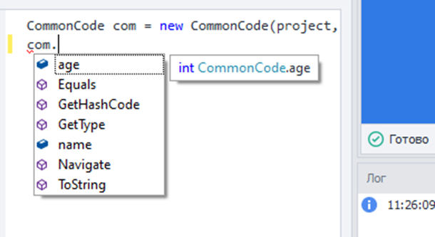

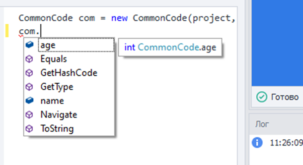

Полями в общем коде называют обычные переменные. Их принято делать только приватными. Это означает, что пользоваться ими мы сможем только в том классе, в котором их создали. Т.е. например, в кубике c# вы их не увидите. В примере выше полями у нас являются
IZennoPosterProjectModel project;
Instance instance;
Tab tab;
Но ничто не мешало добавить нам и другие переменные вроде:
string name;
int age;
Если мы попробуем посмотреть на них из кубика c#, то ничего не увидим:
128284
Чтобы они стали доступными, нам нужно добавить модификатор public.
public string name;
public int age;
128285
128286
Но так делать не рекомендуется.

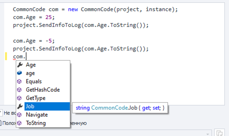

Свойства же – это своего рода "гибрид" между полями и методами. Они используются именно как переменные, но позволяют нам выполнять какие-либо проверки. Например, возраст никак не может быть меньше нуля и именно благодаря свойствам мы с вами можем это контролировать. Свойства уже можно делать публичными, т.е. они могут быть доступны и в других классах, в том числе и кубике c#.
Свойства "работают в связке" с приватными полями.
Давайте вместо поля age создадим свойство Age (публичные члены класса принято называть с большой буквы, а приватные с маленькой) и сделаем так, чтобы нельзя было поставить его меньше нуля.
int age;
public int Age
    get
        if(age < 0) age = 0; //это наша проверка
        return age; //а тут мы возвращаем результат
    set
        age = value; //означает присвоить устанавливаемое значение

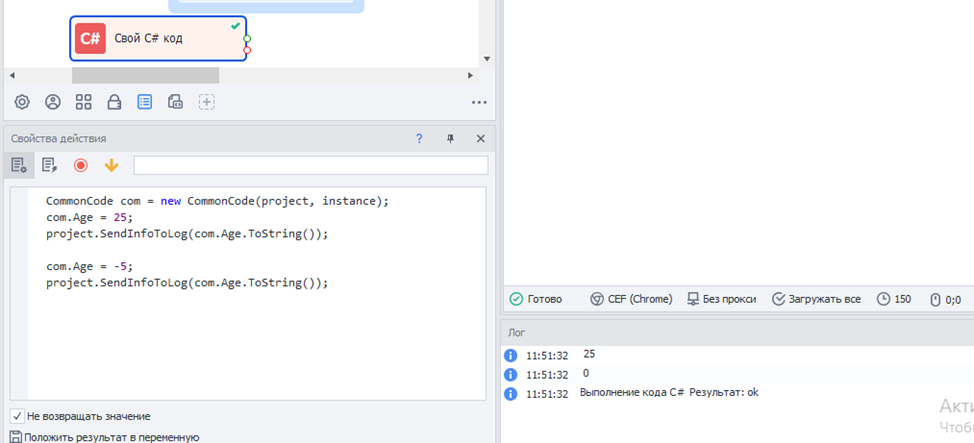

Теперь давайте поработаем со свойством Age в кубике c#
128287
Как видите, когда мы присвоили 25, мы и получили 25. Но если мы присваиваем -5, то получаем 0 (а не -5).
Если вам не требуются никакие проверки, то можно использовать автосвойства. В этом случае создавать приватное поле для него не требуется.
public string Job {get;set;}
И теперь можно пользоваться им в кубике c# как обычной переменной.
128288

Итак, давайте вникать в тему. Мы с вами знаем, что есть некие классы, у которых есть свойства и методы, позволяющие делать всякие штуки. Т.к. класс это чертеж, то нам нужно сначала создать конкретный экземляр данного класса (объект) и уже него мы просить что-либо сделать.
Давайте потренируемся на Windows Forms. Вы можете использовать формы вместо входных настроек. Также они могут быть полезны, если, например, нужно вручную указать какой-то код для сайта (например, при авторизации в телеграмм или whatsapp).

Итак, со следующей строчки обращаемся по тому имени, что мы задали
form.
form.ShowDialog();
form.Width = 400;
form.Height = 550;
form.ShowDialog();
form.Width = 400;
form.Height = 550;
Результат

instance.
Необязательные параметры имеют значение по умолчанию. Т.е. если вы ничего не указали, то подставляется то значение, которое решили разработчики. Что это за значение смотрим в документации.
Перегрузки метода
Нажмём на стрелку ещё раз и увидим третью перегрузку:

Посмотрим на вторую перегрузку этого метода ещё раз
Мы видим, что тут в качестве 1-го параметра идёт "сложный" тип данных ProxySettings, а в качестве 2-го NetworkSettings.
Соответственно, прежде чем мы сможем их прописать, нам надо будет разобраться, что это за типы и как с ними работать (читаем справку, форум зенно, гугл, chatGpt). Далее их создать, заполнить и затем уже передать.

Видимость переменных
