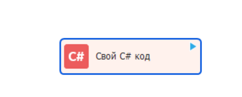

И добавьте обязательно в шаблон проекта:
В статитических блоках (там, где настройки проекта, списки, таблицы), которые включаются правой кнопкой мыши, нужно добавить блок "Директивы using и общий код".
Далее во вкладке "Директивы using" добавить две строки:
using ZennoLab.CommandCenter;
using System.Windows.Forms;
И в ссылках из GAC тоже должен быть добавлен System.Windows.Forms. Без этой строки тоже работает.

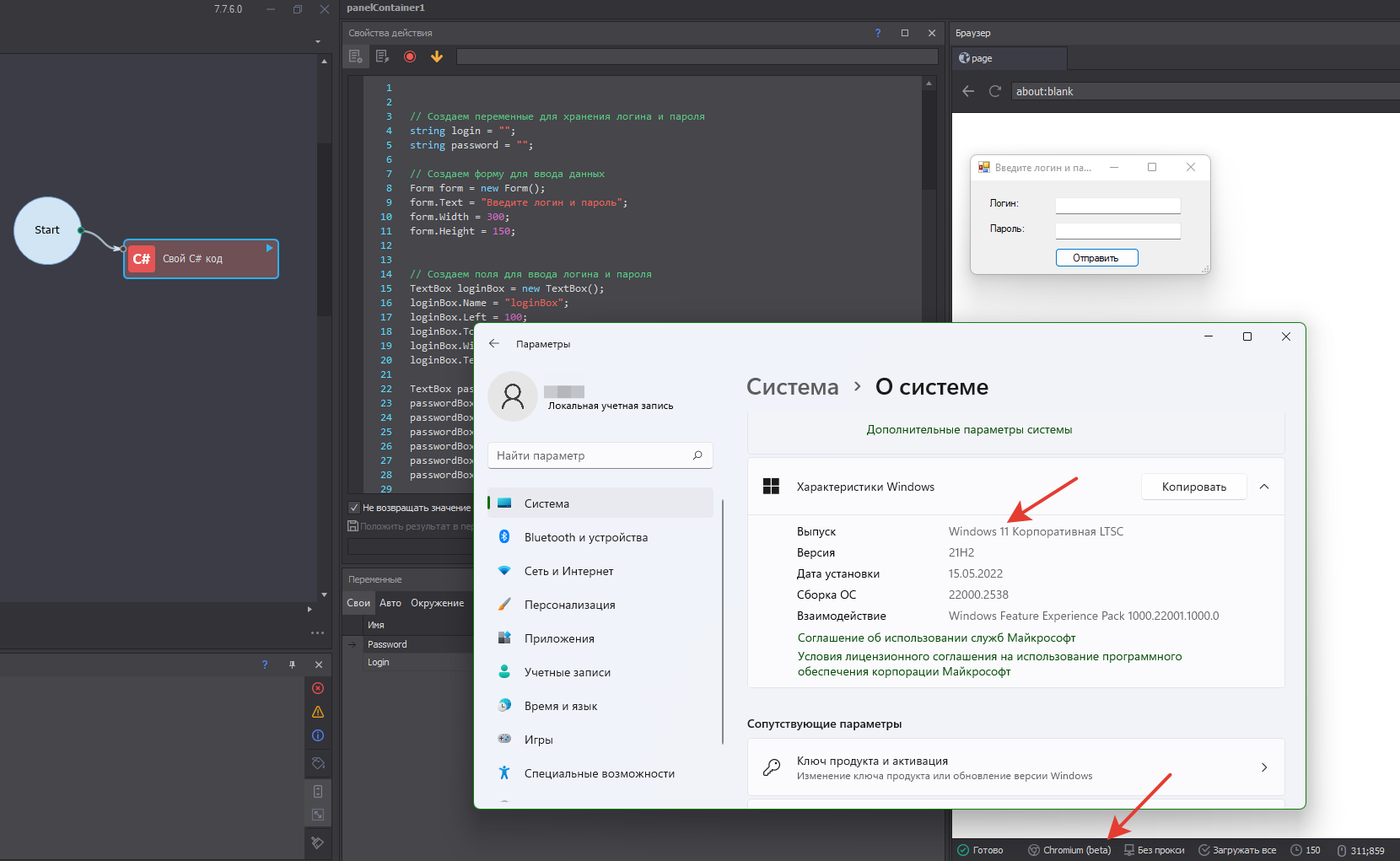

C#. Форма для ввода данных логина и пароля:
// Создаем переменные для хранения логина и пароля
string login = "";
string password = "";
// Создаем форму для ввода данных
Form form = new Form();
form.Text = "Введите логин и пароль";
form.Width = 300;
form.Height = 150;
// Создаем поля для ввода логина и пароля
TextBox loginBox = new TextBox();
loginBox.Name = "loginBox";
loginBox.Left = 100;
loginBox.Top = 20;
loginBox.Width = 150;
loginBox.Text = project.Variables["Login"].Value;
TextBox passwordBox = new TextBox();
passwordBox.Name = "passwordBox";
passwordBox.Left = 100;
passwordBox.Top = 50;
passwordBox.Width = 150;
passwordBox.PasswordChar = '*';
passwordBox.Text = project.Variables["Password"].Value;
// Создаем надписи для полей ввода
Label loginLabel = new Label();
loginLabel.Text = "Логин:";
loginLabel.Left = 20;
loginLabel.Top = 20;
loginLabel.Width = 80;
Label passwordLabel = new Label();
passwordLabel.Text = "Пароль:";
passwordLabel.Left = 20;
passwordLabel.Top = 50;
passwordLabel.Width = 80;
// Создаем кнопку для отправки данных
Button submitButton = new Button();
submitButton.Text = "Отправить";
submitButton.Left = 100;
submitButton.Top = 80;
submitButton.Width = 100;
// Добавляем обработчик события нажатия на кнопку
submitButton.Click += (sender, e) =>
// Получаем значения из полей ввода
login = loginBox.Text;
password = passwordBox.Text;
// Закрываем форму
form.Close();
// Добавляем элементы на форму
form.Controls.Add(loginBox);
form.Controls.Add(passwordBox);
form.Controls.Add(loginLabel);
form.Controls.Add(passwordLabel);
form.Controls.Add(submitButton);
form.AcceptButton= submitButton;
// Отображаем форму
form.ShowDialog();
project.Variables["Login"].Value = login;
project.Variables["Password"].Value = password;
