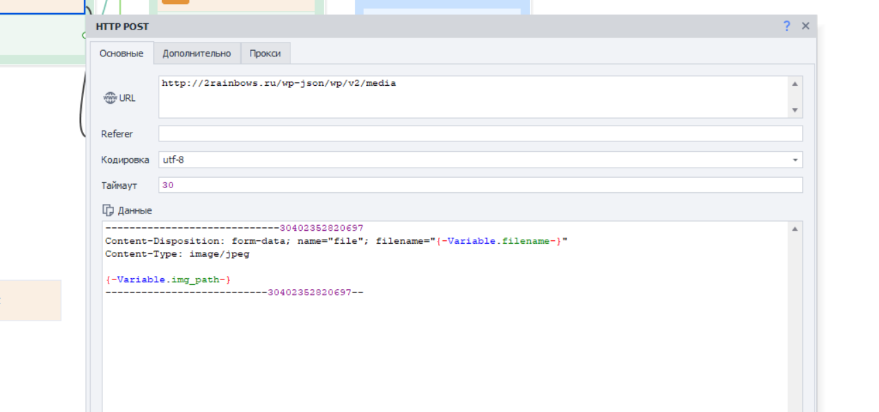

Поделитесь рабочим способом загрузить картинку на вордпрес (Post \C#) !
Alexmd
10.12.2018
1 021
1 431
Так в этом шаблоне способ рабочий на 100%, если что-то не выходит, значит траблы в настройках хостинга.

Интересно как загружать Image плагином https://ru.wordpress.org/plugins/woo-media-api/ минуя авторизацию стандартную через OAuth, JWT и предовать изображение через Base 64

А у тебя все работает ,правильно понимаю ? И возвращает успех и ID картинки
специально перепроверил, всё гуд. Вот так выглядит ответ:
HTML:
[QUOTE="8888kardim8888, post: 568517, member: 26569"]
[/QUOTE]
специально перепроверил, всё гуд. В ответ приходит json со всеми параметрами загруженного файла
08.05.2018
68
Ответа нет
