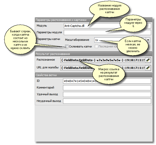

и еще один вопрос...глупый вроде как....а антигейт не поддерживается?оО
step85
19.02.2010
1 839
287
MACLAUD
01.03.2011
72
просто ключ антигейта вставил, а капчу всеравно требует вводить руками
step85
19.02.2010
1 839
287
MACLAUD
01.03.2011
72
изменил как сказали, больше не выдает мне капчу чтоб руками вводил, зато сам туда всегда вписывает "sory" xD
Hungry Bulldozer
12.01.2011
3 441
834
Настройки точно правильно вбил?
MACLAUD
01.03.2011
72
заработало. само по себе стало работать. может у АГ проблемы какие то были
