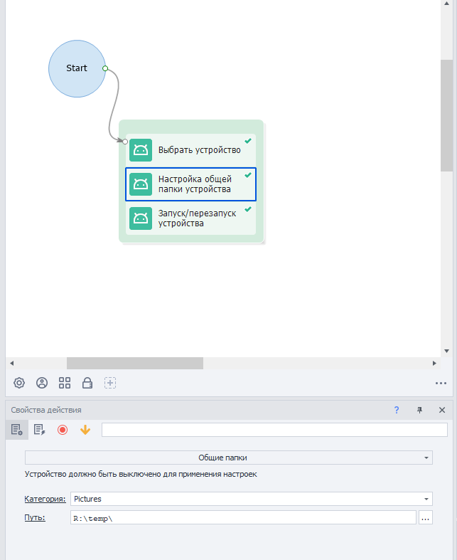

Привет.
Выставляю путь в котором хранятся изображения, но эмулятор по прежнему пихает свои стандартные папки. Получается кубик не работает.
112968
Никакие другие пути не устанавливаются, все время стандартный путь мему к изображениям.
Может кто-то знает как решается эта проблема и подскажет.

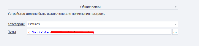

Здравствуйте.
Сейчас проверил на ЗД 2.3.5.0 и Андроид 9.0 - все отлично, папке Pictures назначилась локальная папка установленная в кубике - см. скриншот. В первую очередь проверьте значение переменной, в которой у вас должен быть прописан путь к локальной папке с картинками.

Здравствуйте.

Интересно, у меня не заменяет. Я даже для теста путь просто прописал, без переменной, а напрямую...смотрите что в итоге:
112991
по факту как идет стандартная папка мему. так и остается...(
Подскажите куда копать дальше?)

Чудеса конечно.
Попробуйте другой путь, покороче, из корня диска, как бы пока в качестве шаманских методов.
У меня так:
112992
Куда можно копать дальше? Подскажите пожалуйста
Попробуйте создать устройство вручную из Мульти-Мему и на нем поменять папку.
Интересно сработает или нет. Я завтра днем смогу продолжить экспериментировать и попробовать с созданным в ЗД устройством.

Если создаю в ручную устройство, меняю там папку, перезагружаю устройство то все работает, папка устанавливается та которая нужна
Проблема решена. Оказывается мему либо дроид не дружит с кириллицей. Если у вас в пути к нужной папке есть кириллица, то оно не поставит эту папку. Путь должен быть только латинскими буквами!
