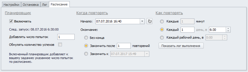

Помогите настроить расписание, что-то я совсем запутался...
Нужно повторять работу шаблона 21 раз в день. Тогда надо указать "Закончить после 21 повторений"?
да..

Я уточнил...
Прописываю значение в нужном поле, а оно мне за один цикл меняется на три значения?! Как-так может быть?! А иногда бывает вообще остановится и не понять по какой причине, хотя значение цифр показывают что должен активироваться следующий цикл согласно расписанию очереди. Это не расписание, а издевательство над здравым смыслом...
Очень не хватает кнопки "Применить" или "Применить параметры"
Также не мешало бы добавить опцию по отсчету повторение выполнение шаблона после его завершения, а не после его начала.

там есть кнопочка - Обновить время до текущего..
то есть можно настроив расписание или изменив какие то параметры расписания, тут же запустить первое выполнение..

Да, этой опцией тоже пользовался - не понятно почему... но не помогло. Пришлось лезть в вкладку Настройки и там в ручную прописывать значение - запустилось. Хотя во вкладке Расписание нужные значение были прописаны, почему остановился процесс по расписанию - понятия не имею. Потому на форум пошел за уточнением. На завтра выставил расписание снова, посмотрю как завтра будет выполнятся:
Надеюсь расписание правильно настроил)
Кстати, если я правильно понял, то значение "закончить после... " постоянно уменьшается по мере выполнения количества циклов шаблона - очень неудобно каждый день прописывать один и тот же параметр.
Так поставьте "без конца" )
