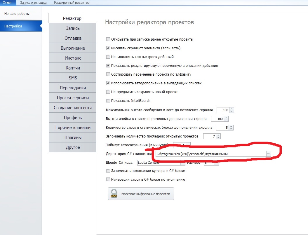

prodox
28.08.2018
282
57
Что там во первом вложении все пусто в папках ничо не понятно
bizzon
08.09.2015
1 120
135
prodox
28.08.2018
282
57
