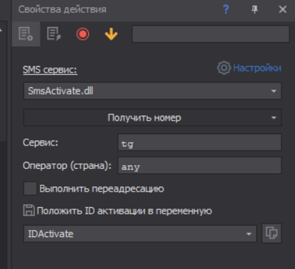

Zennodroid не берет почему-то номер TG в SMS-ACTIVATE, хотя другие номера берет (Майкрософт, фейсбук).
Беру через экшен ПОЛУЧИТЬ НОМЕР
В API указываю сервис TG (
124217

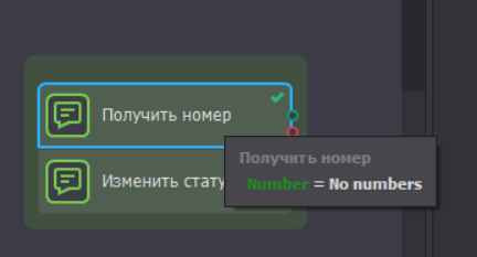

), оператором указываю ANY. Возвращает значение NO NUMBERS,хотя номеров на сервисе достаточно.
Экшн сам по себе работает с апи корректно, майкрософт и фейсбук смог взять, а телеграмм не берёт, хоть танец с бубном делай. Есть идеи в чем проблема может быть?

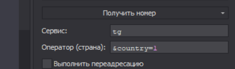

Указал оператора через &country=, заработало
