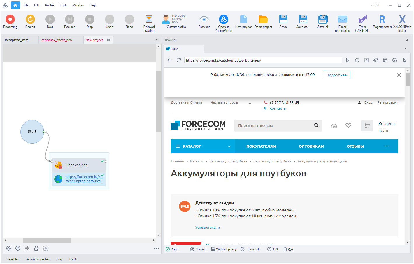

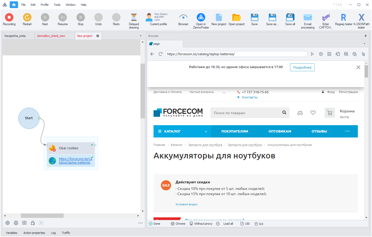

Проверить можно таким образом:
А вот установить прокси для браузера (кубик нашёл) не удалось.
Наверное, неправильно расположил логин, пароль, саму проксю.
Пришлите скриншот, как вы делаете.
Без доп. инфы здесь не получится что то подсказать.
Прокси точно исправный?
В каком формате вы подставляли прокси?
Нормально грузится.
Какие настройки профиля браузера у вас в проекте?
