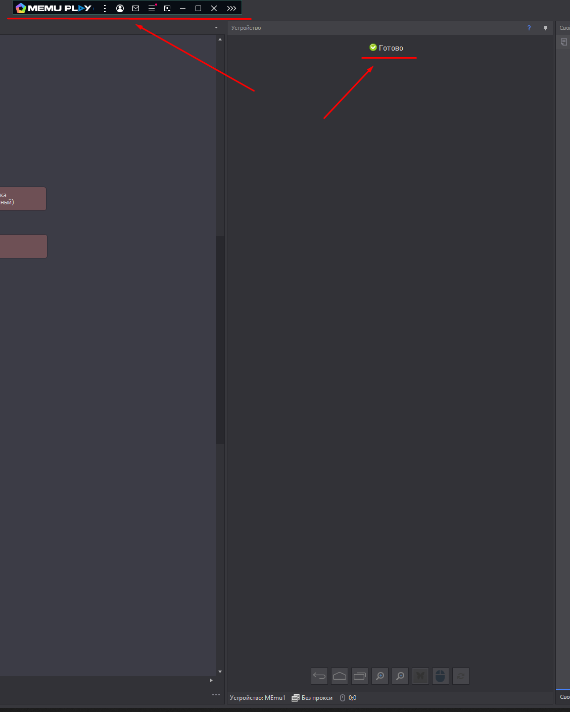

Приветствую! Подскажите, пожалуйста, в чем может быть проблема, не инициализируется устройство в ProjectMaker for ZennoDroid RU 2.3.0.0 пишет "Выполнение действия Запустить устройство Не удалось запустить устройство", если я вручную запускаю в в Memu, то все запускается. В ProjectMaker ничего не запускается

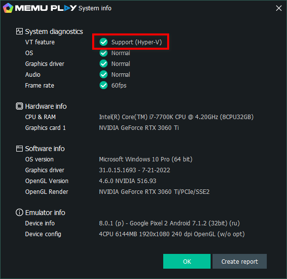

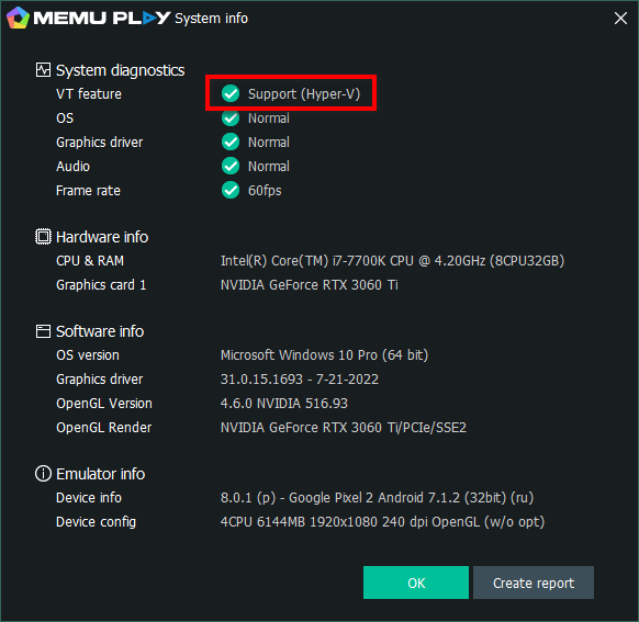

Запустите эмулятор. В правом верхнем углу нажмите на значок меню и выберите "Информация о системе"
В верхнем пункте (виртуализация/VT-feature) есть упоминание Hyper-V?
На левом скриншоте эмулятор запущен в режиме Hyper-V, на правом в обычном
Реакции: Sergodjan и Yuriy Zymlex

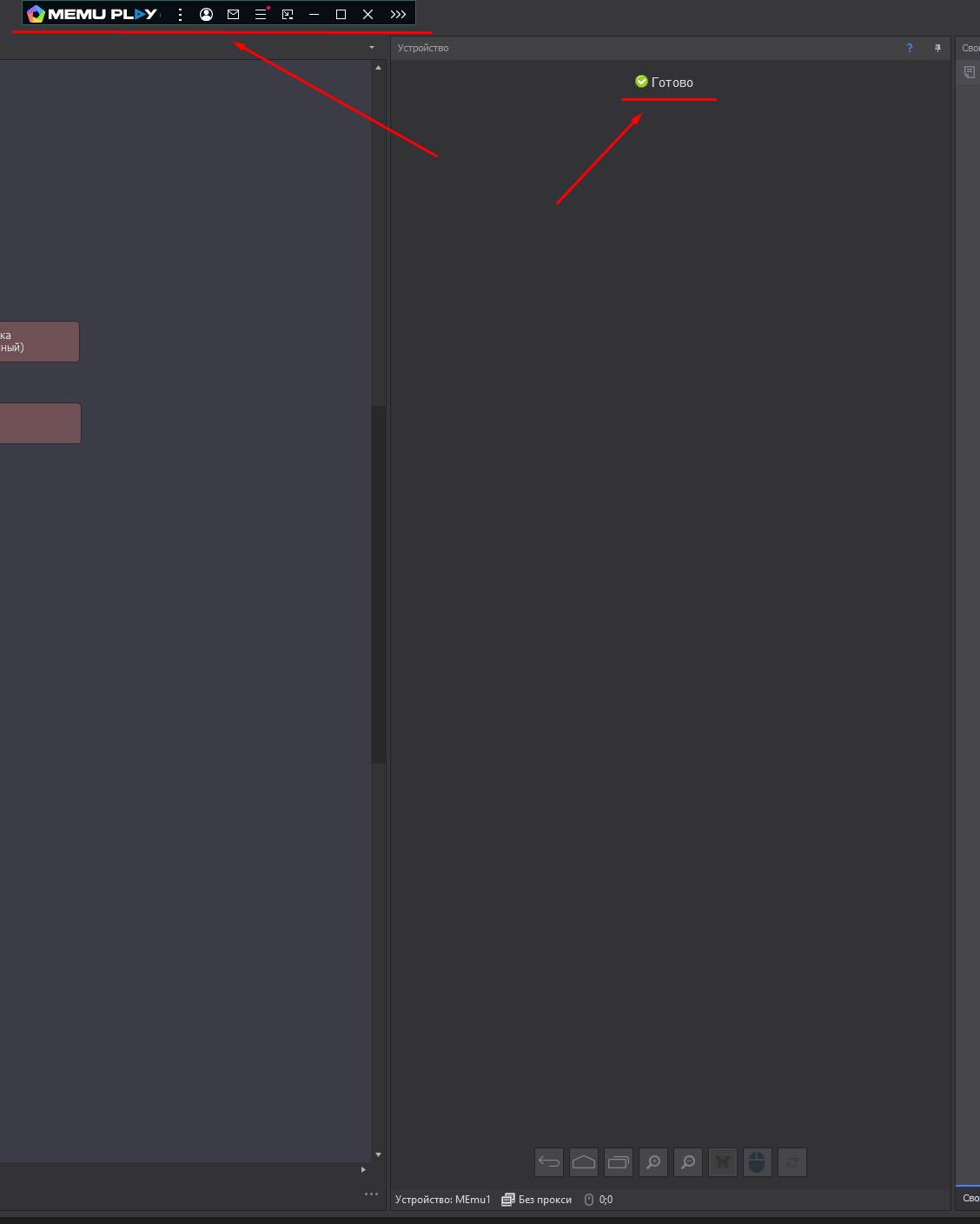

пробовал запустить на версии MeMu 7.6.0 не работает
    44,2 KB · Просмотры: 311

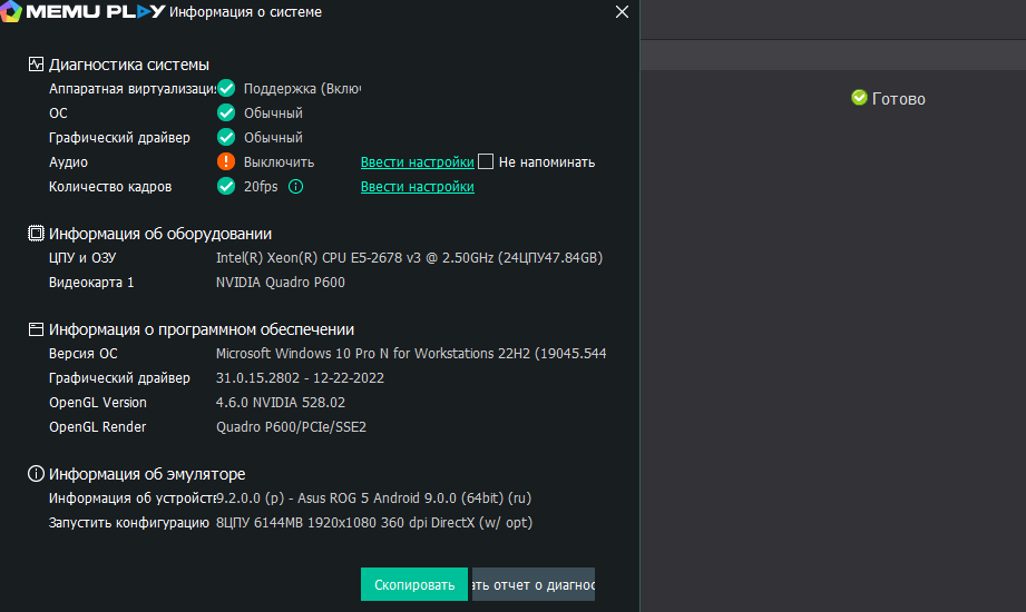

Все равно Memu запускает с Hyper-v

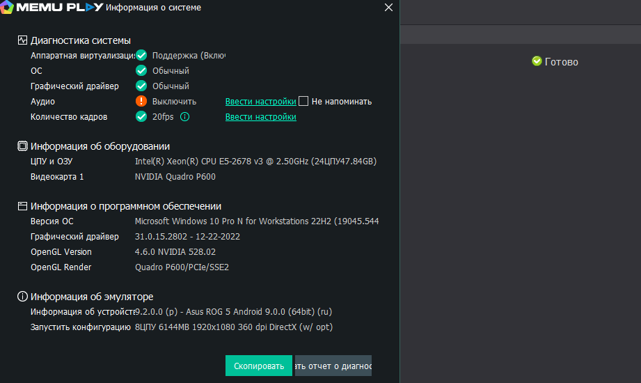

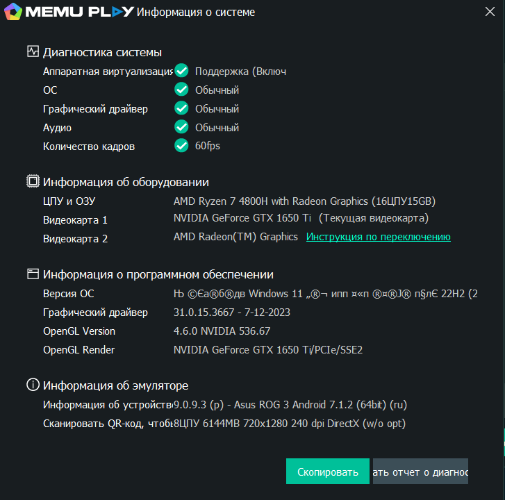

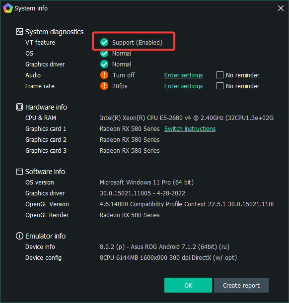

Когда эмулятор запускается в режиме Hyper-V в поле Аппаратная виртуализация написано "Поддержка (Hyper-V)"
Если эмулятор запущен в обычном (не Hyper-V) режиме - написано по другому - Поддержка (Включен)
Подскажите в чем проблема?

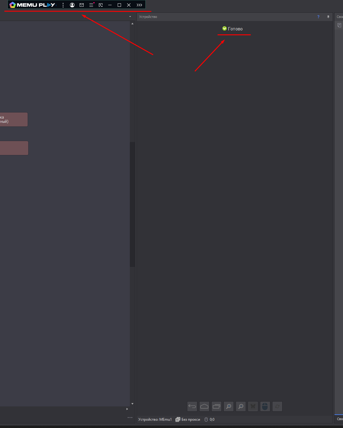

ПМ не захватывает экран эмулятора устройства.
Сам по себе эмулятор запускается отлично, и через ПМ запускается (эмулятор реагирует на нажатия кнопок в ПМ) но в отдельном окне, не захватывается(

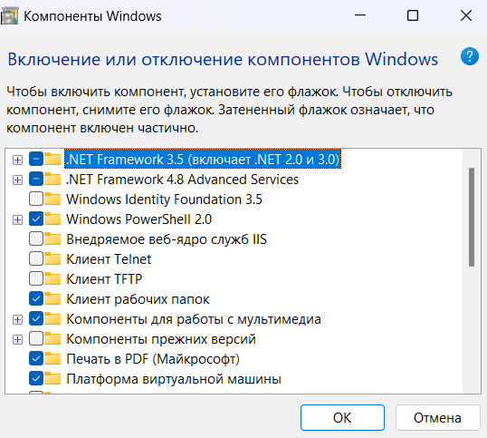

Я сделал:
Шаг 1: Отключение Hyper-V
- использовал утилиту BlueStacks.
- Компоненты Windows, снял галочки (повторно проверил все руками) со следующих строчек:
Hyper V
Платформа низкоуровневой оболочки Windows
Песочница Windows
Платформа виртуальной машины
Подсистема Windows для Linux
Шаг 2: Отключение целостности памяти (Изоляция Ядра)
Шаг 3: Отключение функции Device Guard и Credential Guard
Результат тот-же.
