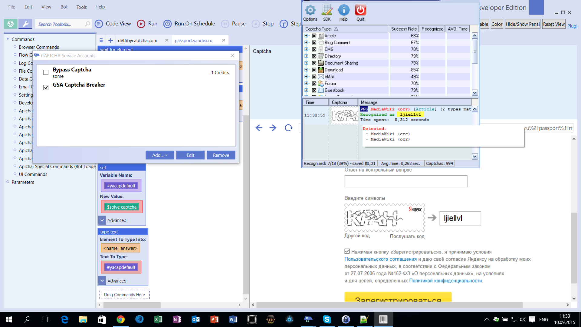

Логи у нового скомпилированного CM2 не пишутся.
Те логи, что есть, отправляю.
Также скомпилировал для работы бота, без плагинов вообще. По дефолту.
Оттестировал логику на GSA и captcha sniper - полет нормальный.
В меню Tools => CAPTCHA Sevice Accounts выставляйте любые аккаунты. Подставляйте действующие данные.
В окне через add добавляется нужный сервис из трех, либо GSA
Кликните на сервисе, чтобы выделился синим, и можете либо отредактировать параметры через edit, либо удалить через remove
Галочкой нужно выделить только один сервис, который хотите использовать, а в самом меню может присутствовать сколько хотите сервисов.
В сервисе decaptcher можно настроить свой ip адрес и порт. Хоть отправляйте на 127.0.0.1 80 на прямую.

Логи:
2015-09-10 11:23:06.2182|CaptchaWebService AddUrlToList|System.InvalidOperationException: Последовательность не содержит элементов
в System.Linq.Enumerable.Last[TSource](IEnumerable`1 source)
в ZennoLab.CapthaService.CaptchaWebService.RWteOIdlQm(String )
2015-09-10 11:23:06.4890|CaptchaWebService AddUrlToList|System.InvalidOperationException: Последовательность не содержит элементов
2015-09-10 11:23:08.5412|CaptchaWebService AddUrlToList|System.InvalidOperationException: Последовательность не содержит элементов
2015-09-10 11:24:27.9335|CaptchaWebService AddUrlToList|System.InvalidOperationException: Последовательность не содержит элементов
2015-09-10 11:24:28.3164|CaptchaWebService AddUrlToList|System.InvalidOperationException: Последовательность не содержит элементов
2015-09-10 11:24:30.2992|CaptchaWebService AddUrlToList|System.InvalidOperationException: Последовательность не содержит элементов
2015-09-10 11:33:55.9688|CaptchaWebService AddUrlToList|System.InvalidOperationException: Последовательность не содержит элементов
2015-09-10 11:33:56.1763|CaptchaWebService AddUrlToList|System.InvalidOperationException: Последовательность не содержит элементов
2015-09-10 11:34:00.3036|CaptchaWebService AddUrlToList|System.InvalidOperationException: Последовательность не содержит элементов

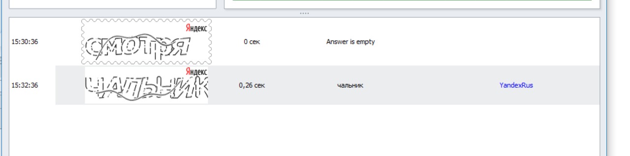

Теперь внимание, какая ошибка у GSA - он не правильно определил тип каптчи.
Это нормально, у него такого типа каптч, вообще нет, она ему не по зубам :-)
Теперь внимательно прочитайте текст ниже, я объясню какая ошибка у вас, из-за чего она произошла и как ее исправить.
В первую очередь, ваша каптча была отправлена на сервис bypasscaptcha. Дошла она до него или нет - это не важно.
Это произошло потому, что CapMonster не правильно определил тип каптчи. CapMonster не нашел такой тип каптч у себя в базе и отправил ее туда, куда вы ее и посылали из убота.
Эту настройку можно отключить, тогда CapMonster не будет оправлять неизвестные ему каптчи никуда. Просто будет возвращать пустой ответ или "sorry".
Почему CapMonster не распознал тип каптчи? По той причине, что убот не правильно срендерил эту каптчу или вы в нем настроили рендерить эту каптчу не правильно.
Не правильно - это значит с лишними элементами, в данном случае, с фигурной рамкой. В оригинальной каптче этой фигурной рамки нет, а самое главное, изменился размер этой каптчи, поэтому анализатор в CapMonster ее не узнал.
Как решить проблему:
1) Самое правильное решение - заставить убот отсылать только каптчу без рамки. Если это баг вашего шаблона в убот - это поправимо. Если это баг кривых рук уботовцев, то вы уже ничего не сделаете.
2) Можно принудительно заставить CapMonster во вкладке модулей использовать модуль yandex rus для всех каптч, тогда ваши каптчи с фигурной рамкой будут на него отправляться и, скорее всего, распознаваться нормально, несмотря на лишнюю рамку. Но % распознавания может упасть из-за этой рамки. Еще CapMonster не сможет распознавать другие каптчи в таком режиме, только эту.
(!) Если бы убот позволял отсылать дополнительные параметры в сервис распознавания каптч, то это бы решило проблему, вы бы отправили вместе с каптчей информацию, каким именно модулем CapMonster должен ее распознать, но увы, разработчики убота выше таких "мелочей".

Это не обвинение, а просто вопрос. На примере GSA просто показал, что капча доходит. Естественно она не решает рукапчу.
Теперь потестив, вижу, что доходят капчи, но видимо дело в рамке.
На картинке, верхнее изображение из убота, нижнее из зеннопостера.
Сохранил просто картинку, она действительно без рамки.
В чем дело? Мне сложно понять.

Проблема понятна. Он берет капчу не по ссылке, а по тегу.
<img class="captcha__captcha__text" src="https://a.captcha.yandex.net/image?key=50wKYlxdsAGN087FCV8SI2NEiR0yc7NT">
Здесь 1м идет css класс, а затем ссылка на изображение капчи.
Класс ссылается на рамку (изображение с рваными краями).
Рамка - это бэкграунд изображение, границы которого и выходят за изображение капчи:
background-image: url("../i/post-captcha.gif");
Зенка, при обработке, насколько я понимаю, берет прямую ссылку на изображение, а ubot берет сам тег, где заключено и изображение капчи и бекграунд изображение с рамкой.
Поэтому так как уже и так провозился долго, решил для русской капчи брать работу на зенке и не заморачиваться. А для остального уже смотреть, что получится.
