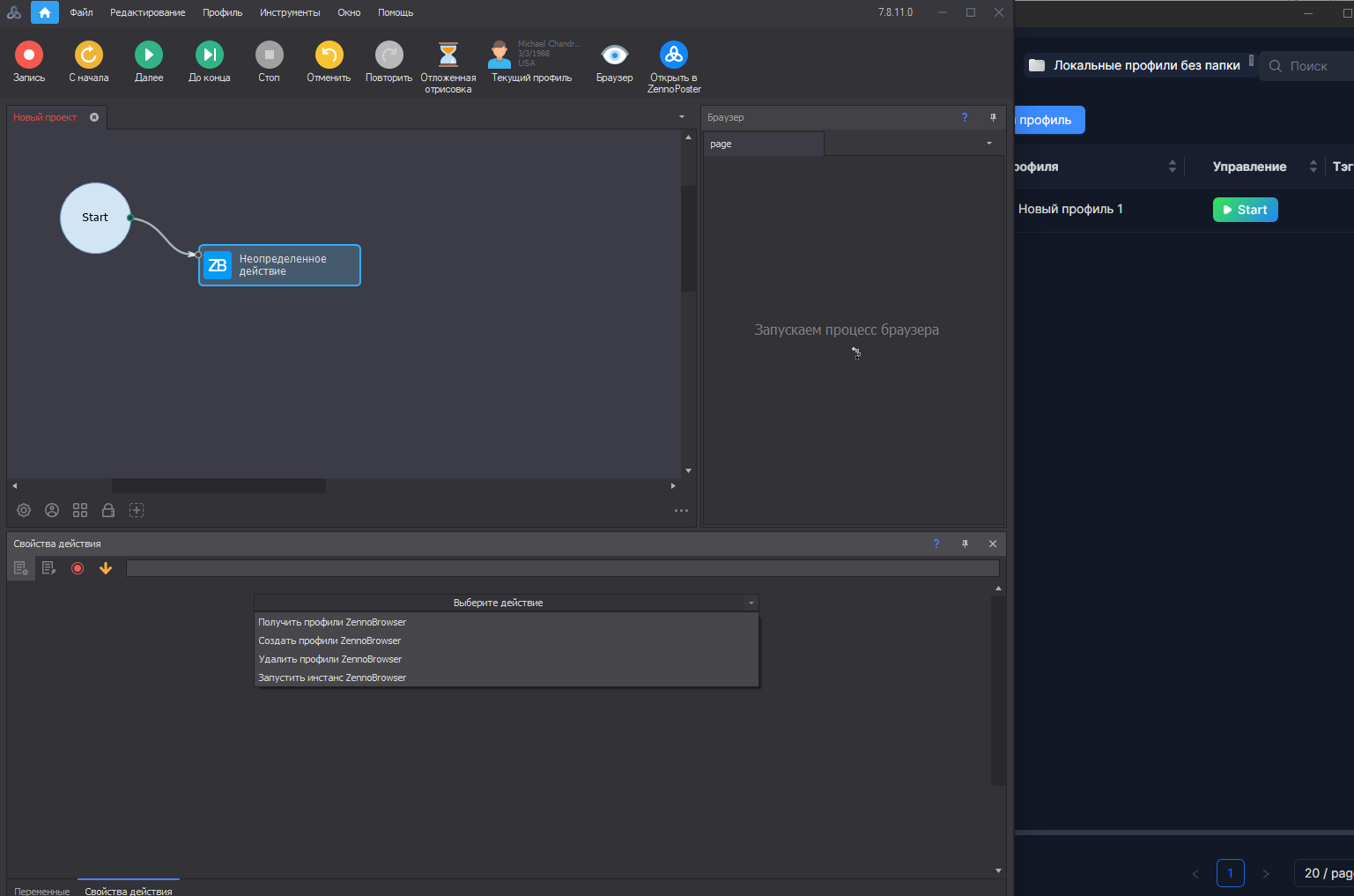

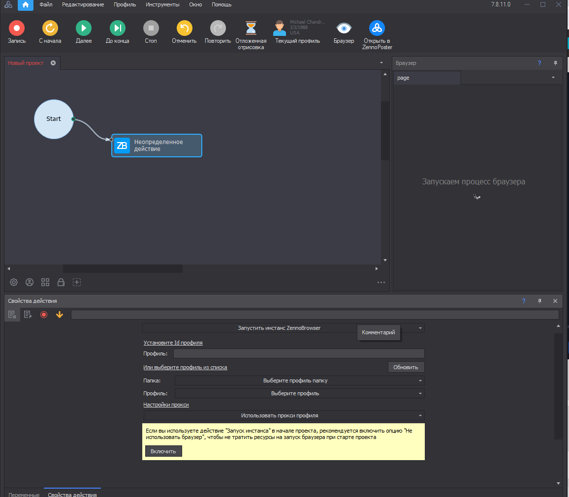

Здравствуйте!
У меня тариф Beta ($0) ZennoBrowser. Я использую ProjectMaker 7.8.12.0 Standard и пытаюсь подключиться к ZennoBrowser.
- При запуске действия «Запустить инстанс ZennoBrowser» в ProjectMaker появляется ошибка
137154
  • В интерфейсе ZennoBrowser нет вкладки «Integration / API».
  • Профили созданы, браузер открывается вручную, но ProjectMaker не видит их.

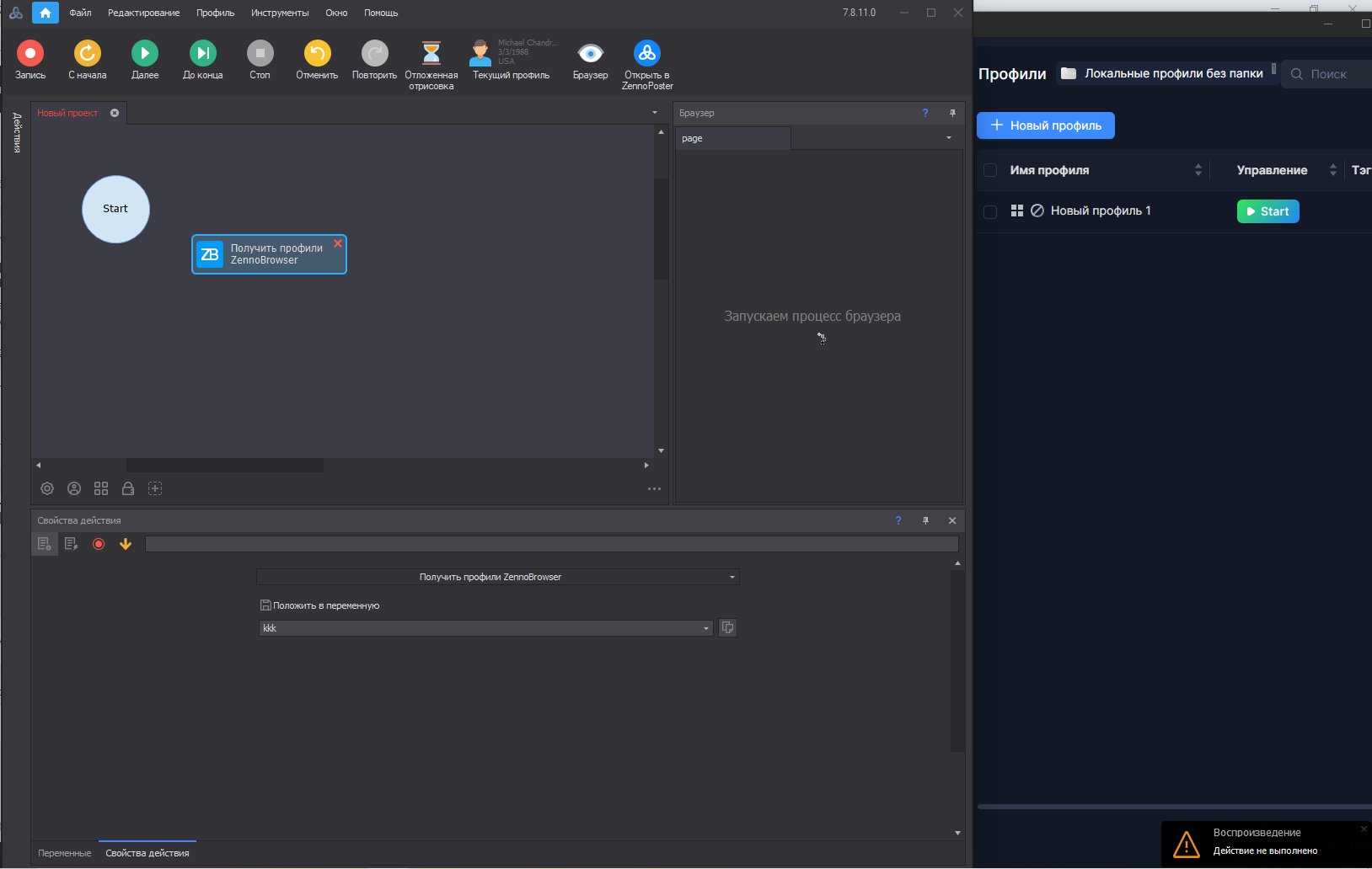

    вопросы:
  • Мой тариф Beta поддерживает интеграцию с ProjectMaker через действия «Получить профили» и «Запустить инстанс»?
  • Нужно ли включать API вручную, или ProjectMaker должен автоматически поднимать ZennoBrowser?
  • Какие шаги необходимо сделать, чтобы ProjectMaker смог корректно подключаться к ZennoBrowser Beta и управлять профилями без ошибки?

Привет,
Следуйте этому, у меня английская версия, но интерфейс тот же.

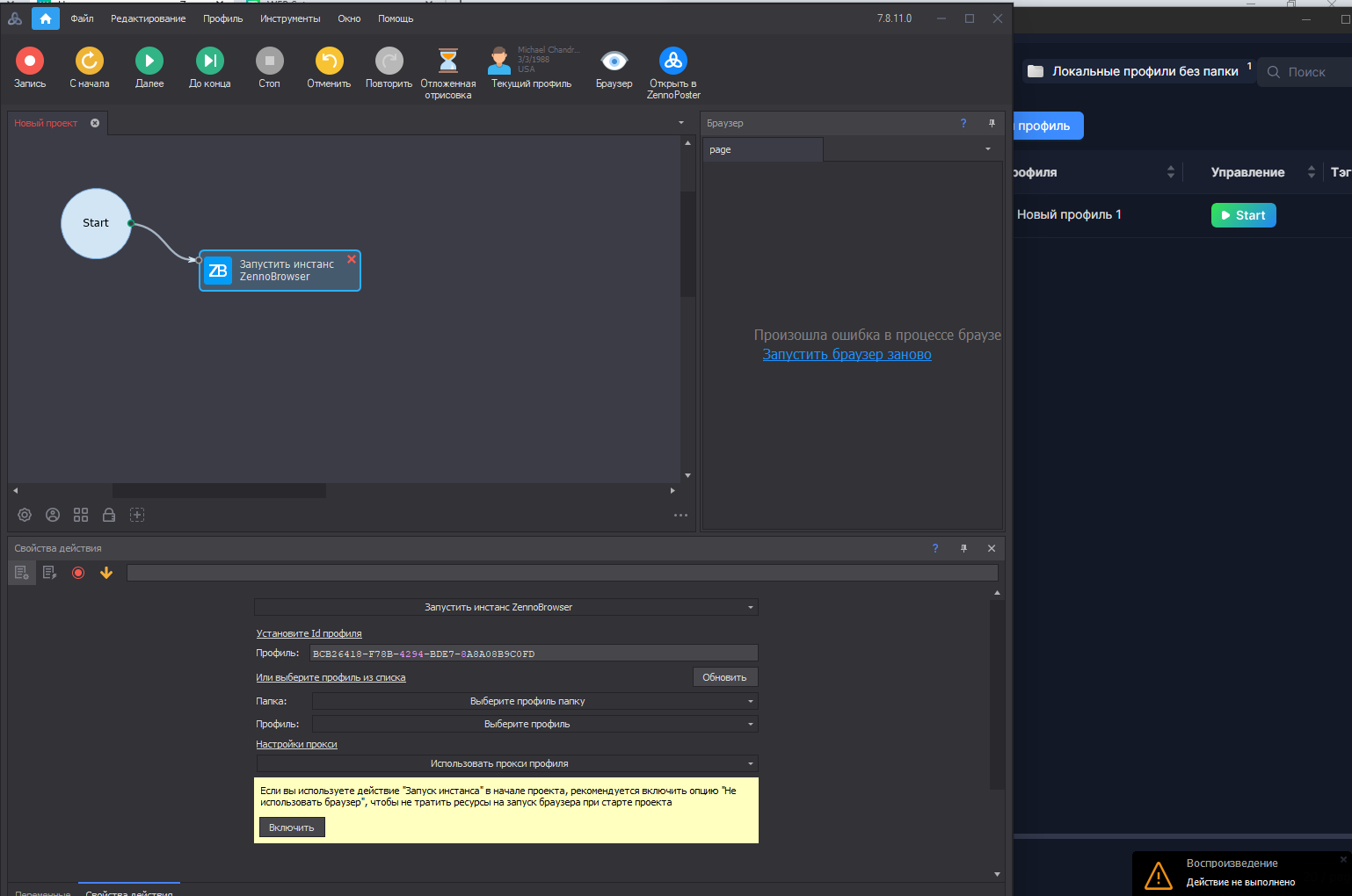

137156
UPD: пробовал последнюю версию и предпосследнюю зенопостера. Разницы нету ему

Когда вы добавите этот куб, у вас будет много вариантов, нажмите «Запустить экземпляр ZennoBrowser» и укажите идентификатор профиля.

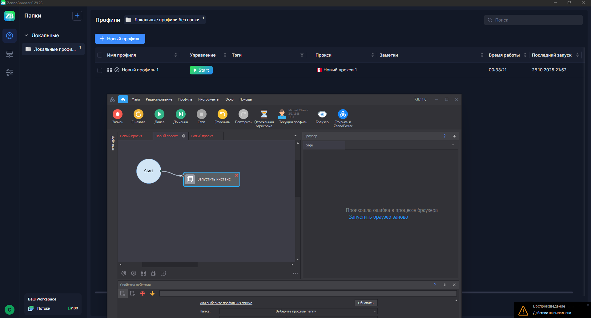

1. Закройте все процессы ZennoBrowser и ZennoPoster в диспетчере задач.
2. Если вы перемещали профили ZennoBrowser на другой диск или папку, верните, как было первоначально при установке.
3. Запустите сначала ZennoBrowser, а затем ProjectMaker.

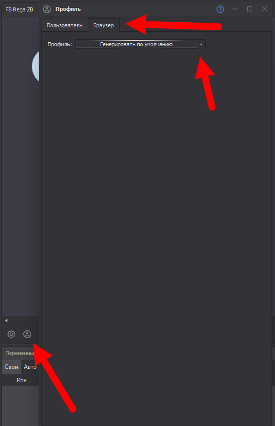

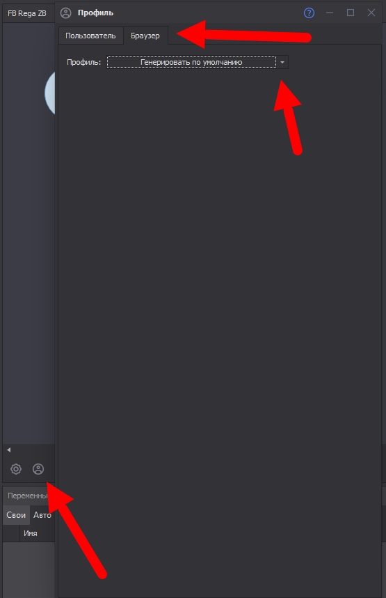

radar777
27.02.2021
86
22
у меня такая беда пару дней назад была. Сделал профиль по умолчанию, проблема ушла

Из-за перемещения профилей возникает такая ошибка, как правило
Ничего не делал после установки. И переустанавливал раз десять. И папки нет кстати, когда нажимаю на кубик интеграция с зеннобровсер -> запустить инстант, нет папки в которой лежат профили. Поддержка пишет : мы не знаем. Запускаю на впс. Все ок. Но это лишние расходы.. казалось бы.. на пустом месте.
