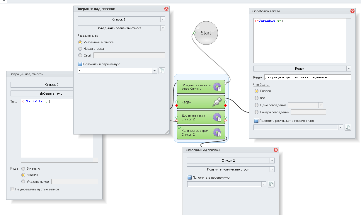

Не могу узнать кол-во строк в нужном мне списке. Изначально, я объединил элементы из одного из списков, в котором находилось несколько строк, для того чтобы положить их в переменную. Далее из этих строк уже находящихся в переменной с помощью Regex я спарсил их часть до нужного мне значения (которое встречается в одной из строк) и снова ложу их в список. Затем, мне нужно узнать сколько в этом списке осталось строк. Но почему-то экшен обработки текста со значением "Получить количество строк" всегда мне сообщает, что строка в списке всего одна, когда их после парсинга сохранилось несколько. При объединение элементов списка не получается выставить разделитель "новая строка", он постоянно сбрасывается на "указанный в списке". Может в этом дело, я не знаю.
Подскажите что я делаю не так, или может как-то можно узнать кол-во строк прямо из переменной.

Так если переноса строки нет, то и разделения на строки тоже нет. (Сейчас проверю.)
Проверил, всё работает. Он у тебя сбрасывает к указанному в списке, потому что там и так используется новая строка.
Каким образом ты добавляешь спарсенное снова в список?
Количество строк считается экшеном операций над списком, при чём тут экшен обработки текста?
Вот так работает:
В списке делёжь по переносам:
Строк получается на 1 больше, потому что в конце тоже перенос есть, так что минусуй копейку.

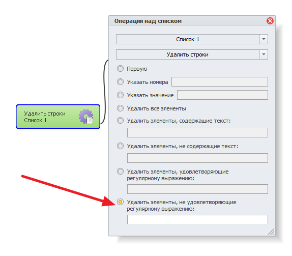

При объединение строк списка разделитель удаляется. Зачем нужно объединять строки и складывать их в переменную? В операциях со спискам есть Удалить строки не соответствующие рег. выражению, так вы сможете спарсить нужные строки без объединения.
Какая должна быть регулярка, чтобы удалить все строки до той (или после), в которой есть какой-то необходимый элемент?
С помощью Regen, если выбрать из "Что брать?" - все, то получится сохранить только в список.
Ну тут я напутал, конечно же экшеном операций над списком.

Регулярка... Чесно говоря, вникнуть в манипуляции со списком, которые проводит пользователь, довольно сложно даже не с первого раза. Есть стандартный функционал программы с использованием регулярок в списке о котором пользователь похоже не знает... лучше использовать его, чем проводить многошаговые и непонятные манипуляции.

В будущем билде можно будет выделять подсписок по условиям. Это решит все вопросы в рамках этой темы.

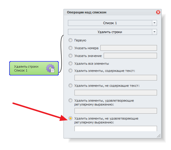

Я сейчас попробовал, но не получилось. Поясните, пожалуйста, на моем примере как это сделать.
Допустим у меня есть список со следующими строками:
GGy3
Z6t2
G7oe
v2R2
7CSk
t7B2
F9h8
1N5b
83wI
x1mS
Мне нужно, чтобы остались все строки, которые идут до строки с символами F9h8 (включая и ее тоже). То есть эти 7 строк:
GGy3
Z6t2
G7oe
v2R2
7CSk
t7B2
F9h8
А потом их посчитать. В тестере регулярных выражения я составил такую регулярку [\w\W]*F9h8 Но в экшене "Операции над списками" со значением "Удалить элементы, не удовлетворяющие регулярному выражению" она не работает. Как это реализовать?

Ты хоть понимаешь, что ты пытаешься использовать на массиве регулярку, которую создавал для текста?

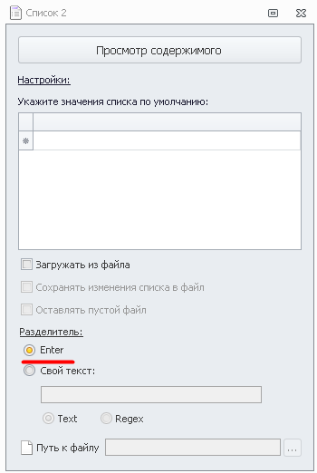

Посмотрите пожалуйста шаблон. Разделитель Enter везде.
Ну да, всё правильно. А к чему Вы это? К тому, что я Enter подчеркнул? Так это просто я по новой скринить не стал. Это изображение, которое я выше приводил в пример. Здесь оно нужно, чтобы просто показать место, где разделитель при необходимости добавляется.

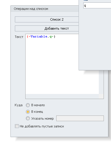

У Вас не получается, потому что Вы в список пытаетесь добавить строку и при этом ждёте, что она разложится в список. Строка всегда будет строкой в списке. И без разницы, из чего она состоит. Мы этим даём команду поместить в одну из ячеек массива необходимые данные, которые могут включать всё, что угодно.
Чтобы произошло разложение по разделителям на строки списка, необходимо добавлять не строку а текст, в котором будет то же самое содержание. Вот кусок одного из верхних изображений:
Проскочили?
Проскочили?
Признаю, ошибся.
Согласись не очевидный вариант - вставлять данные в список как текст, а не строки. Если чесно даже такой операции и не видел раньше)
