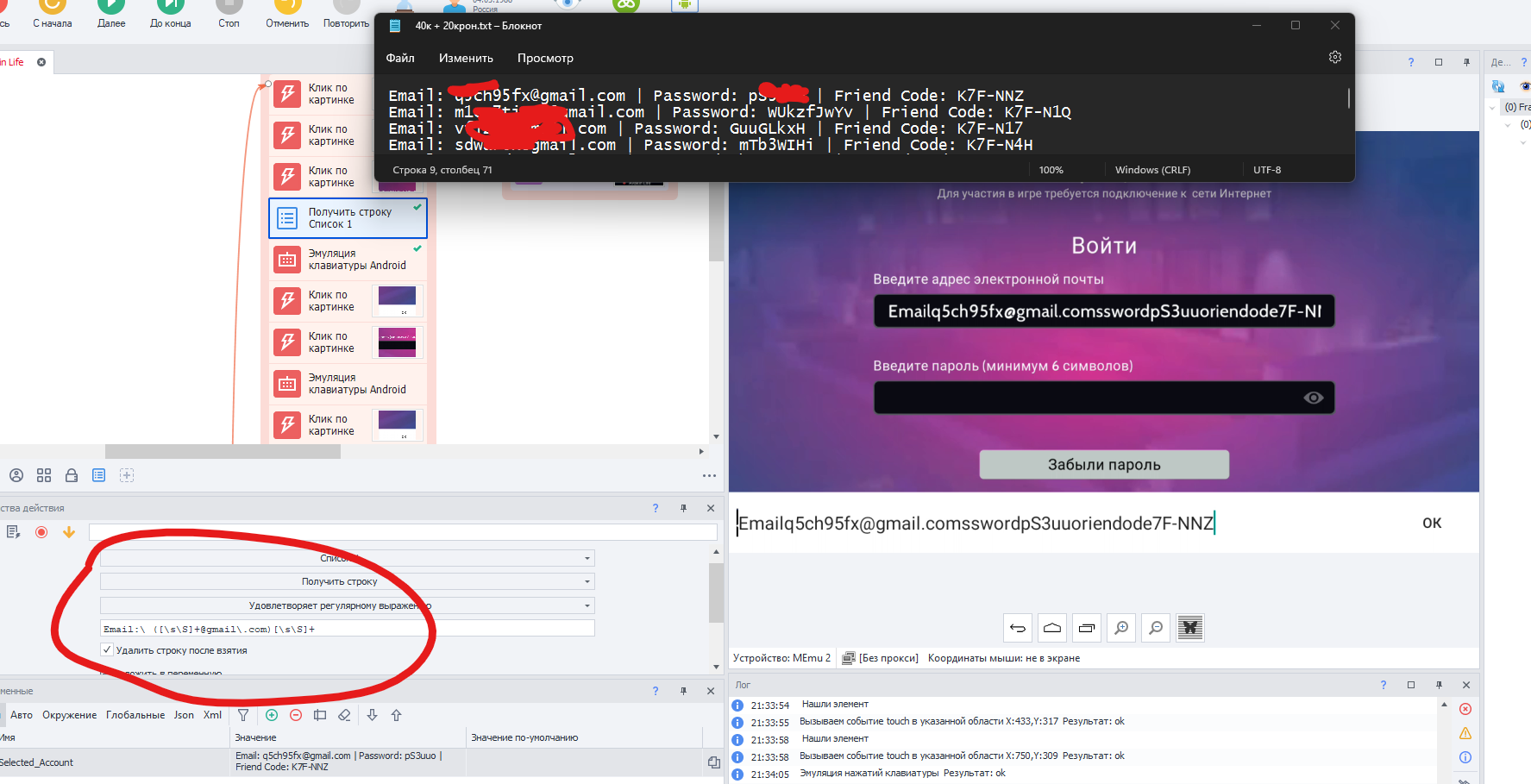

Доброго времени суток!
Есть строки в точном формате Email: xxx2sqew@gmail.com | Password: p211uuo | Friend Code: K7F-NXX
Я хочу при использовании списка взять из этой строки email и пароль отдельно, для этого я составил следующее регулярное выражение Email:\ ([\s\S]+@gmail\.com)[\s\S]+ но оно не работает, хотя делал я его на специальном конструкторе. При использовании выражения zenodroid берёт не то что мне нужно, обратите внимание на скриншот №1
101917
В поле введены какие то крокозябли, помогите мне, пожалуйста, составить выражение 2 выражения, одно будет брать только почту и следующее выражение будет брать отдельно пароль. Буду благодарен за помощь.
P.S Данный программный комплекс я постепенно изучаю по мере необходимости в создании нужных мне проектов, извините.

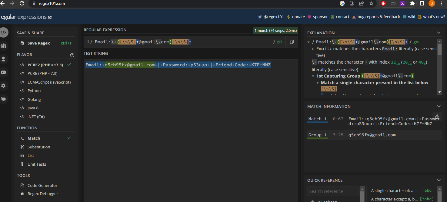

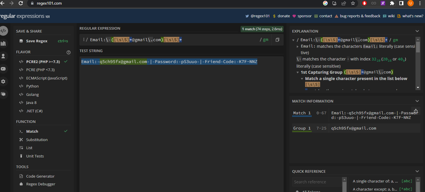

Да вот кстати проверил регулярку на regex101, вроде-бы оно верное, может у zenodroid это как то по своему?:au:

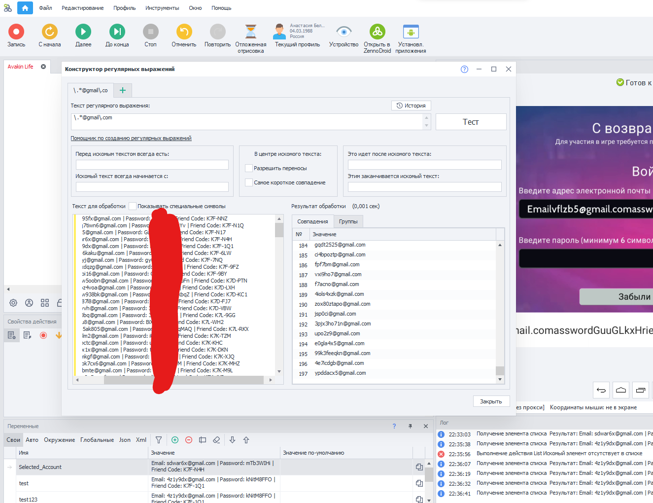

Вот сам тестер зенодроида показывает что моё выражение работает, но по факту это не так или я что-то не так делаю...
101919
Так в первом случае ты получаешь строку, а во втором (как и в тестере) - значение. Немного разные задачи...
В первом случае клади в переменную свое значение, а потом его уже регуляркой своей разбирай, вытаскивая из него уже мыло/пароль/код.

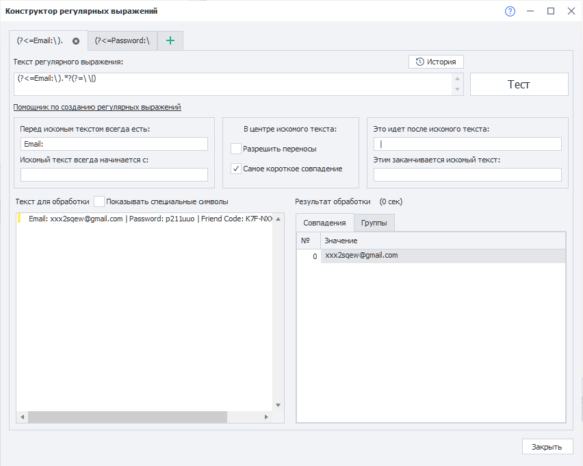

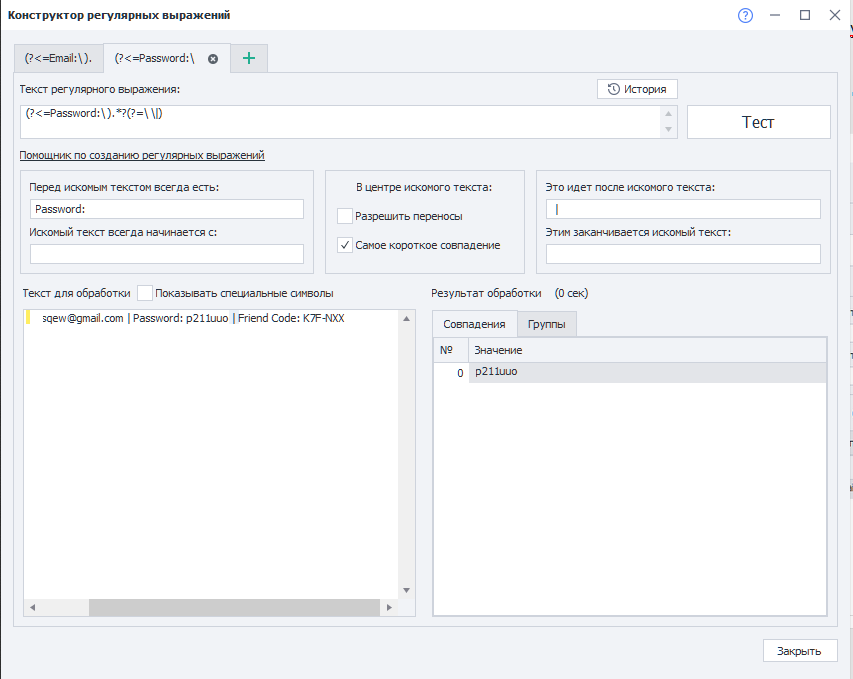

Берите строку из списка и из нее выделяйте Емейл и Пароль отдельными регулярками через кубик "Обработка текста - Regex". Регулярки: (?<=Email:\s+).*?(?=\s+\|) и (?<=Password:\s+).*?(?=\s+\|)
