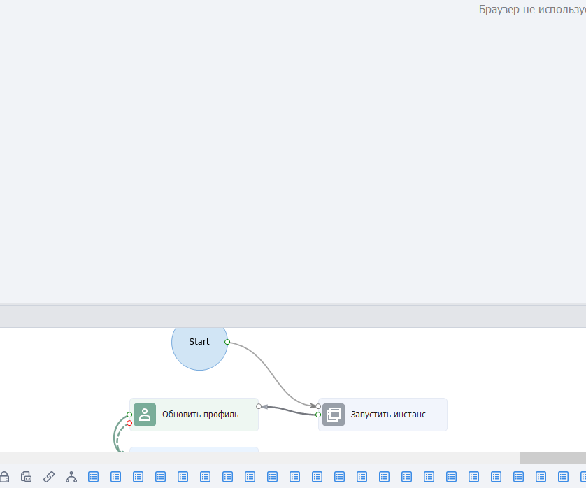

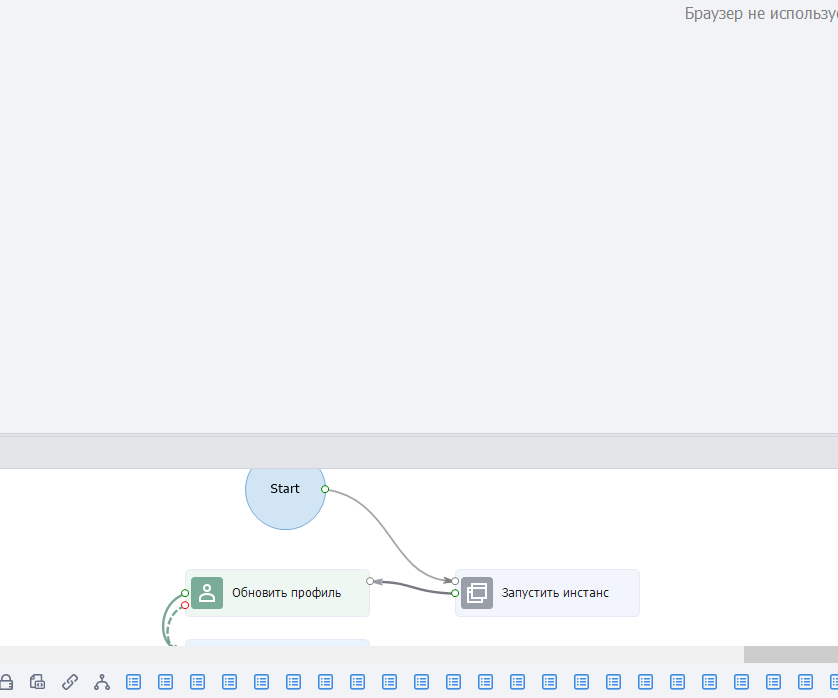

Точно обновляется?
я думал, если кубик установлен, тогда обновляется когда нужно, если не установлен, то не обновляется.Если ничего не делаешь именно по этому вопросу, то ничего не происходит.

Точно обновляется?
Здравствуйте,
В данной ветке идет обсуждение про профили ZennoBrowser, а у вас на скриншоте используются профили ZennoPoster. Они обновляются по разному.

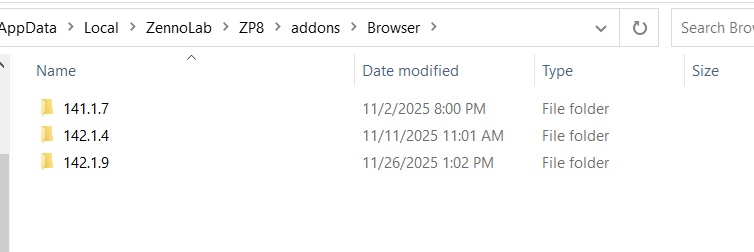

Может я не совсем корректно выразился, просто при обновлении версии zennobrowser некоторые версии содержат новый движок и соответственно он перестаёт работать на старом и запускает профиль уже на новом.
Сейчас все профили он запускает на новом движке 142.1.9 автоматически, хотелось чтобы некоторые профили продолжали работать на 141.1.7 к примеру.
