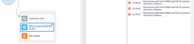

не открывает сайт не через браузер, не через get/post
проект для 7 версии
еще и ошибка периодически выскакивает
не правильно домен указал, но все равно косяк что projectmaker из-за этого глючит..
в итоге завис проект и только через снятие процесса помогло.
В какой версии 7-ки Debug Thread Error возникает, с какой частотой?
версия 7.1.0, частота постоянно, как шаблон выше запускаю, если домен не резолвиться (не отвечает), то кранты приходят projectmaker'у

Не появляется ошибка в попапе которая: Debug thread error?
Что касается ошибок на этом вашем скриншоте - это реакция на несуществующий сайт.
