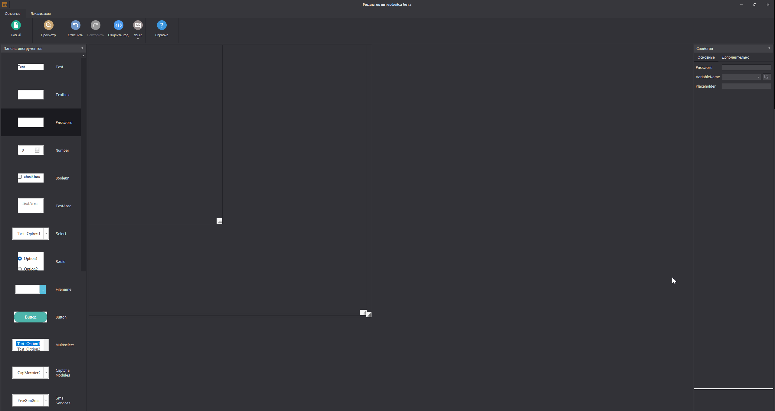

Не отображается /<>Редактор Интерфейса Бота

С момента установки зенки еще годом ранее была ошибка в отображении <Редактор Интерфейса Бота>, не могу визуально взаимодействовать с ней, кто сталкивался помогите решить проблему ( Возможное решение что хотел сделать но еще не сделал это полное удаление всех версий зенки их у меня 4-5 и с чистого листа установить ). Система на которой стоит зенка: Винда 11.

Да, к сожалению, есть такая ситуация на win 11. Но ее можно достаточно легко устранить одним из следующих методов:
- Поменять движок браузера по-умолчанию на 'Хром CEF'
- Сбросить расположение док-панелей из 'Настроек/Отладки'
- Поменять режим отображения через меню 'Окно - Режим интерфейса или Вид меню'

- Поменять движок браузера по-умолчанию на 'Хром CEF' - этот пункт помог спасибо тебе
