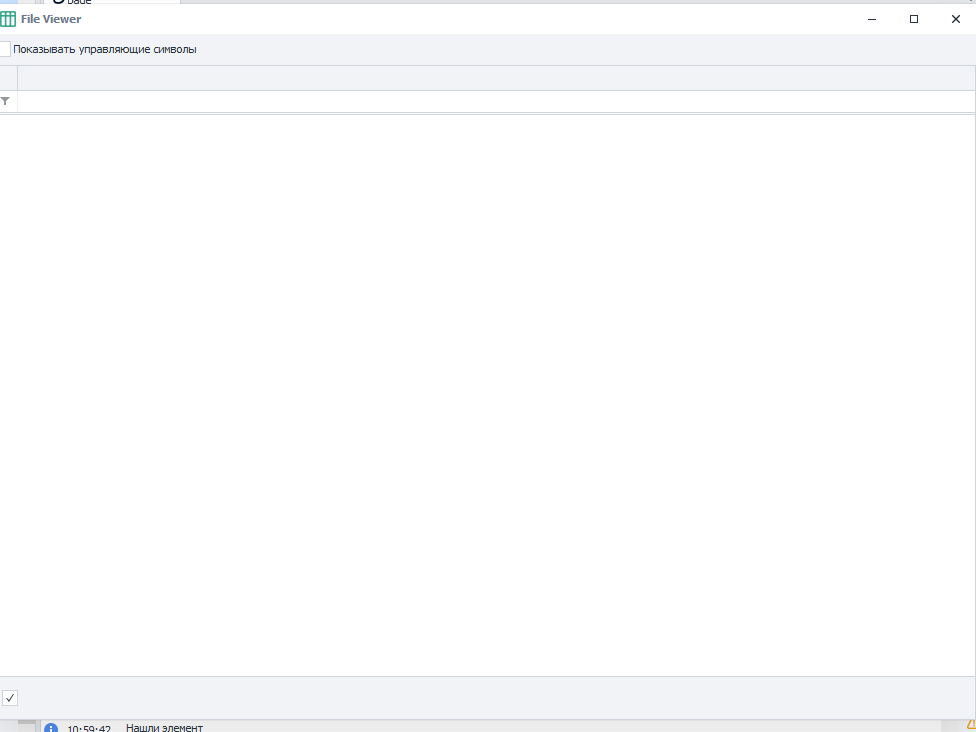

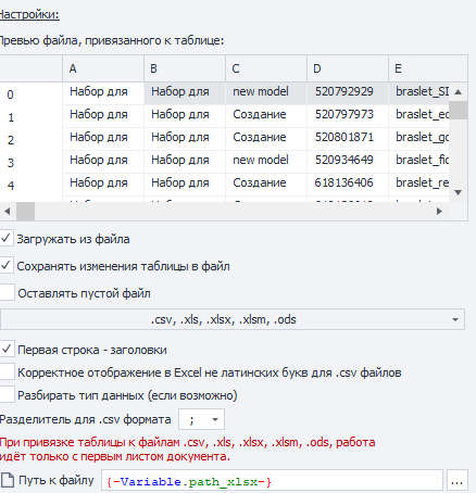

Не отображается содержимое таблицы
SlipDez
18.07.2018
374
70
Подскажите, кто-то сталкивался с таким, если да как решать эту проблему?
94060
При попытке посмотреть файл просмотр содержимого
94061
Открывает пустой файл
94062
ну и при попытке взять строку из такого файла заканчивается фейлом. Как только заново открываю файл пишет xlsx обновился и уже показывает. Как это лечится?
Попробуйте привязку не в таблице указывать, а привязку делать через кубик Таблица - Привязать файл, а то что на скринах у вас, снять галочку загружать из файла.

Попробуйте привязку не в таблице указывать, а привязку делать зчерез кубик Таблица - Привязать файл, а то что на скринах у вас, с снять галочку загружать из файла.
Спасибо помогло, первый раз с таким сталкиваюсь из за чего он не может посмотреть подскажите?
Ну такая специфика раньше была в зенке, особенно, если продукт выписывался на зеннобокс, привязка напрямую не срабатывала, а через кубик срабатывала.
у тебя переменная в пути. а в момент инициализации таблицы, в переменной еще ничего нет.
