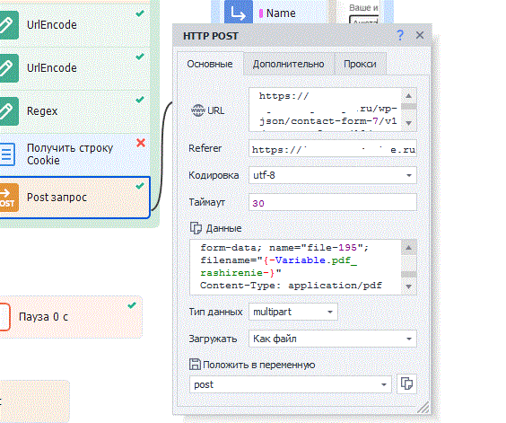

Доброго дня! Столкнулся с такой проблемой, делаю отправку письма на post запросе: текст + файл через форму обратной связи. Текст нормально доходит до почтового адреса, а вот закрепленнного файла нет . В чем может быть проблема?

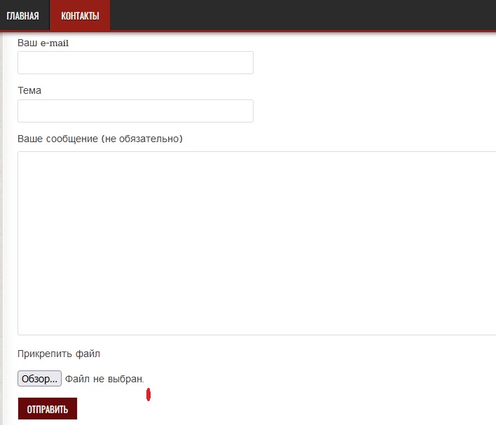

Вот сама форма
102544
Вот настройки в экшене post
102545
Формат файла pdf, на кубиках все загружается и отправляется, а на post запросе файл не загружается видимо

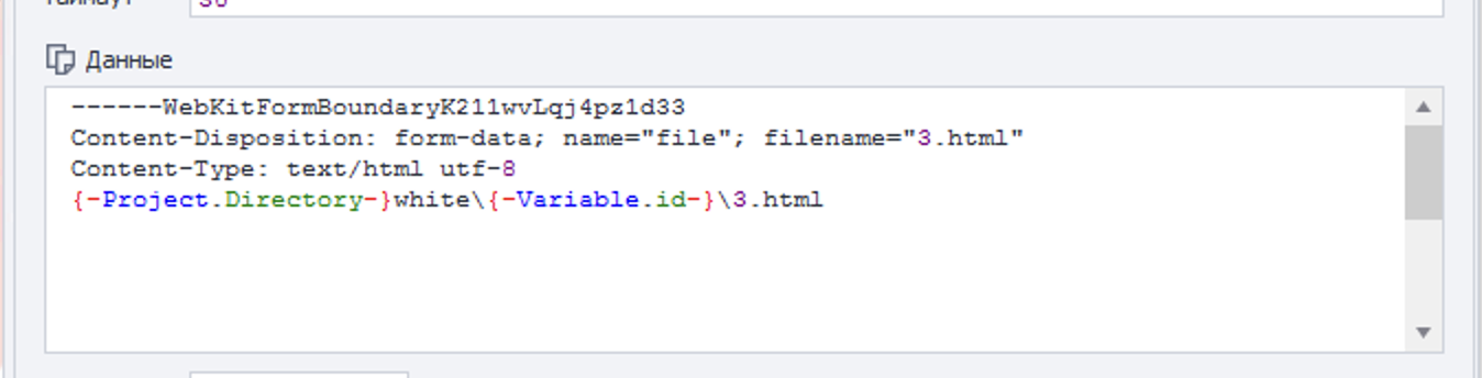

полный путь файла надо указать в конце, а не только filename
filename= просто имя файла с расширением
а вот еще ниже полный путь к файлу
у меня так

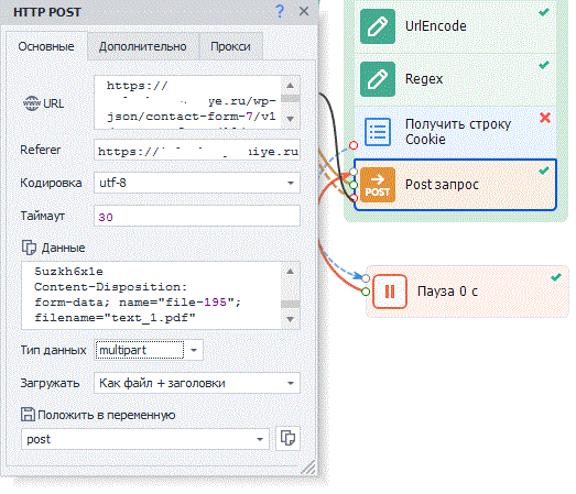

102547

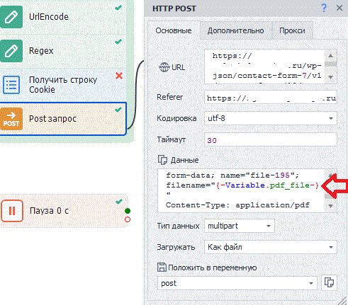

в поле данные в конце вставлен путь? C:\Users\Сергей\Desktop\post_get_ iye.ru\pdf\text_1.pdf
если да, тогда хз
Ура заработало! Спасибо большое, внизу путь неправильно прописал. Пиши, чем смогу, помогу
