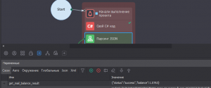

Если посылаю тот же get-запрос через шарп код, то тоже все отлично:
134756

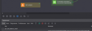

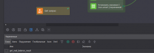

Но как только пытаюсь выполнить этот же get через кубик, то ничего не происходит:
134758
Ответа просто нет:

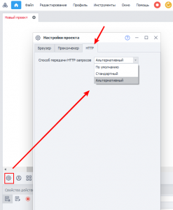

Добрый день.
В настройках проекта можете попробовать поменять режим запросов на 'Альтернативный'.
Обычно это помогает в подобных ситуациях. После смены режима нужно будет перезапустить проект кнопкой 'С начала'.
134762

Помогло, спасибо большое!
