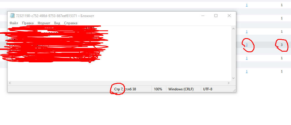

Передо мной стоит задача, запустить скрипт в многопотоке и на каждый поток поставить свое прокси.
Придумал решение:
У меня есть 7 рабочих прокси, я просто много раз их вставлю в источник прокси и каждый поток будет брать следующее прокси (надеюсь вы меня поняли)
Но вот в чем проблема:
В папке 7 прокси, а показывает что только 3
Помогите пожалуйста

Добавили в шаблон список.
Первым действием взяли из списка строчку с удалением.
Вторым действием - добавили строчку обратно в список.
Дальше установили прокси в проект и делаете свою работу.

Проблема в том что при удалении строки, файл изменяется только примерно через 7 секунд и если запустить несколько потоков то они возьмут одно и то же прокси
Нет, взятие строки со списка с удалением - это атомарная операция, атомарность которой достигается путём синхронизации потоков.

Попробовал и получилось! Спасибо большое!!!!
