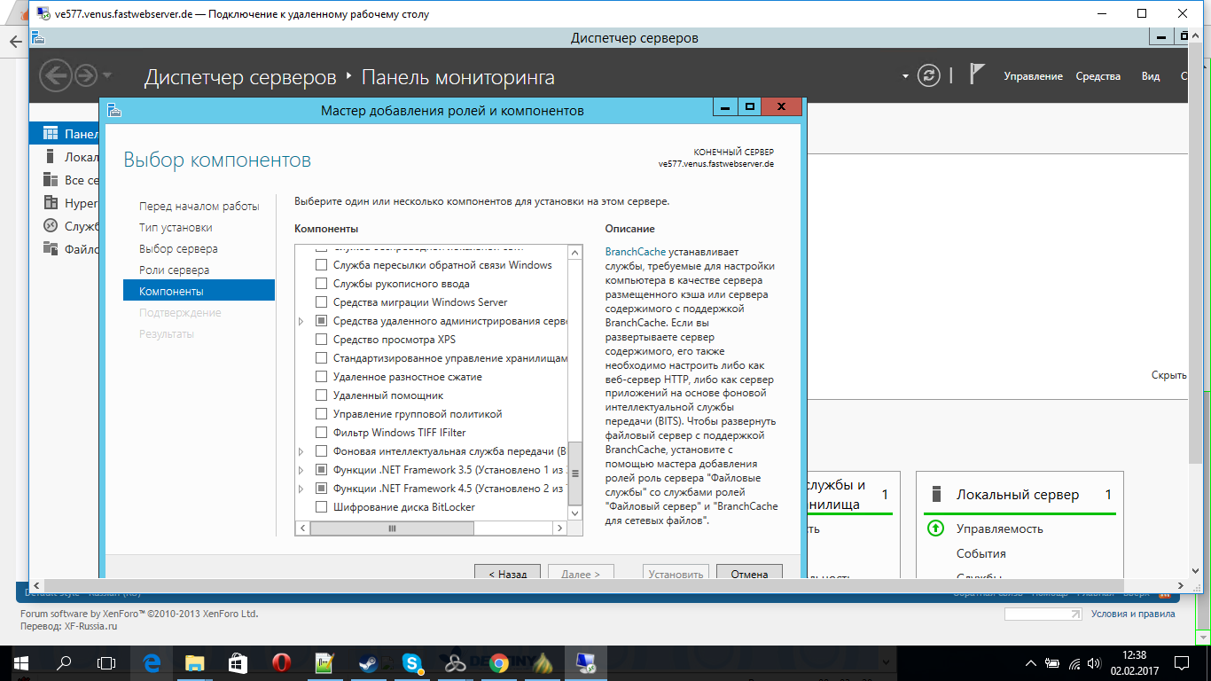

Переехал на новый сервер, и не могу установить программу.Выходит вот такая ошибка,устанавливал net.framework разные версии и ничего не помогает,server 2012 стоит ,что делать?

Пуск Диспетчер Серверов Управление Добавить Роли и компоненты Далее Далее Далее Далее потом ставишь галочки вот так нажимаешь установить и ждешь.
У меня не робит этот метод, я насколько понимаю раньше эти библиотеки были вшиты в инсталяшку, а сейчас давайте плодить ветки что зенка не работает, че как олень ставь то что не ставится *** на серверной винде
пысы скиньте рабочий метод как установить эту библу или ссыль на майкрософт, этих библиотек там тоже немало
Я указал как это сделать для серверов.На обычной винде примерно такой же принцип.
