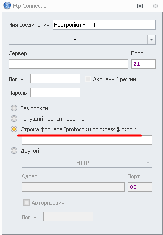

Я думаю, что это локальный путь или путь на сервере. А больше где там строки? Если только в настройке подключения:

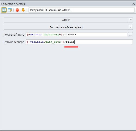

Такой же самый блок, только другие автаризационные данные работает и такие же пути к локальным файлам и на удаленном сервере.
Настройки FTP соединения: http://joxi.ru/BA0Rv9jFBVQvEm
Настройки блока работы с FTP: http://joxi.ru/EA46vQWuDxBXwm
Одно но, не хотел создавать список файлов, по этому путь указал как есть в настройках.

Не понятно. А если бы ты хотел создавать список файлов, то как бы ты путь прописал?
А почему ты хочешь загружать папку на сервер, а используешь экшен для загрузки файлов, там же вот это есть? :
Ты если хочешь воспользоваться загрузчиком для файлов, то тебе и пути к файлам нужно указывать, а не к папкам. Вот он и начал ругаться.
Потому что на сервере уже есть файлы с других источников и перезапись имени папки в экшене по моему не работает, ругается на уже существующую папку. так вроде было когда пробовал.
Но один экшен, с другими авторизационными данными по такой схеме работает а один никак не хочет.

Ты уверен, что он 1 в 1 у тебя настроен? Я пробовал загружать так только что, там если так настраивать, то по логике он должен переместить папку files с ПК в папку files на сервере.
Попробуй в пути на сервере убрать files. Тебе же как раз в неё нужно файлы загрузить, а не в такую же внутри? А вообще работает при таких настройках.
