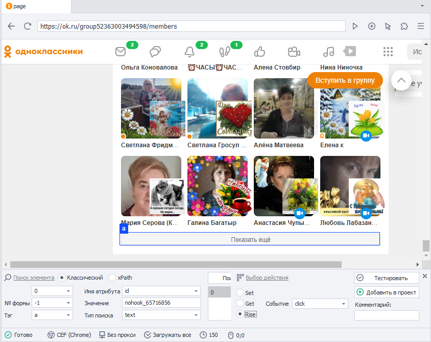

Я совсем недавно начал пользоваться данной программой и столкнулся с проблемой при написание парсера для соц. сети одноклассники. Моя цель: спарсить подписчиков группы, все работает отлично, пока не появляется кнопка "Показать еще", zenno maker ее почему-то не видит. Нахожу элемент, добавляю по нему клик, тестирую, все работает, но после обновления страницы или смены группы - кнопку не находит, в чем может быть проблема?

цепляешься за неуникальный параметр, который генерируется скриптами при каждой загрузке странице.
ищи уникальный и стабильный параметр и цепляйся к нему. так же можешь через xpath попробовать искать элемент

Проблема в том, что элементы, по которым вы пытаетесь найти кнопку - меняют свой код от ботов. Соответственно нужно подбирать более детально регулярки либо xpath с частичным совпадением.
Например Xpath: //*[contains(text(),"Показать ещё")]

//*[contains(text(),"Показать ещё")] вставил в Xpath, и все получилось, спасибо большое, два дня не мог разобраться с этой кнопкой)
