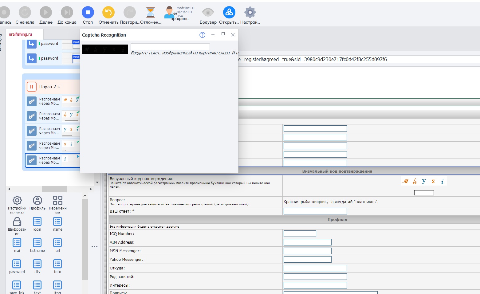

Здравствуйте здесь капча не приклеивается
капча разделена на 5 частей, первая часть видна, остальные приклеимаю, при вызове модуля разгадывания - черый фон без капчи
подскажите, как решить

склеивать капчи в один jpeg, создать элемент с этой картинкой и на нём вызвать разгадку капчи.
Или 5 раз вызывать разгадку на каждой букве

а как склеить в 1 jpeg ?

Если одними средствами зенки то взять заранее сделанную белую картинку нужного размера и в неё по порядку вставить буквы.
Если нужен модуль CapMonster для разгадывания букв с процентом близким к 100, могу помочь.
