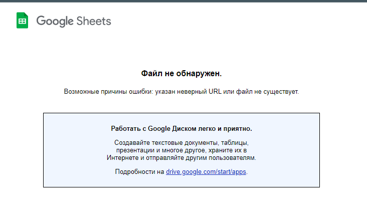

Не привязывается google таблица к URL
  • Автор темы Автор темы Salat
у меня тоже эта ссылка не открывается
103345
ссылку не актив, чисто пример
там в инструкции, очень много шагов надо сделать, для привязки таблицы... откуда нам знать, в каком именно шаге у тебя возникают проблемы ?
В логе выполнения пишется какая-нибудь ошибка?
все этапы в инструкции выполнены и перепроверены неоднократно, уже привязывал старницы
Поправка попробовал старую таблицу с этого акаунта добавить- загрузилась, а та которая нужна выбивает эту ошибку. при открытии по ссылке в браузере открывается нормально. Формат ссылок одинаковый
Создал копию страницы на google аккаунте, так же не привязывается и ошибка та же.

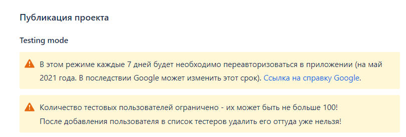

Опытным путем установил, что помогает перепривязка json файла в настройках постера. То есть, он каким-то образом через определенное время "отваливается" без видимых признаков от постера. Не баг ли это? Или фича апи гуглового?
похоже на время жизни сессии или токена гугла
но вообще, если это так, то казино какие-то получается - хз, как и когда отвалится у тебя бот и как автоматизировать его автоподнятие?

Каким таким "опытным путем"? Да это нужно делать регулярно, согласно тому что написано в инструкции по подключению. Я это делаю каждые пять-шесть дней, специально задания в календарь записываю
Или можно приложение официально опубликовать, но я в это пока не лезу
