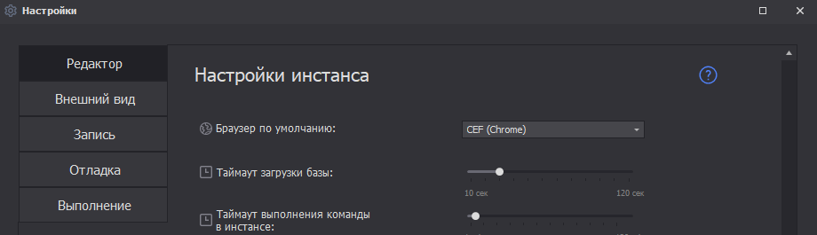

Выставил в настройках инстанса Хром (CEF)
134459

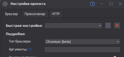

А в настройках проекта - Хромиум
134460

Это действительно помогло открыть настройки плагина.
И у меня вопрос. При работе шаблона будет использоваться браузер Хромиум? т.е. настройках инстанса браузер по умолчанию CEF ни на что не влияет?
Отлично.
Не влияет, приоритет за тем, какой движок выбран в проекте.
