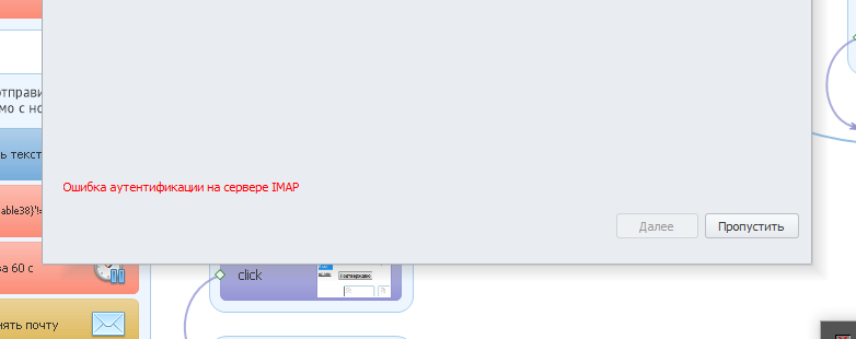

Здравствуйте.
Можете проверить у себя екшен обработки почты.
У меня выдает ошибку авторизации

Не работает с какой то определенной почтой (сервисом) или со всеми?
У кого сейчас не работает кубик приема писем, попробуйте установить галку подробного лога работы с e-mail (см. скриншот) и потом сделать Диагностику обычную, в репорте должен быть доп. лог работы с почтой. Возможно там что то получится рассмотреть, что именно происходит.

Яндекс в какой-то момент июня отключил IMAP для новых ящиков. Что бы его активировать, пользуемя инструкцией: https://yandex.ru/support/mail/mail-clients.html
После этого проверка почты как из кода, так и из кубика начинает работать штатно
