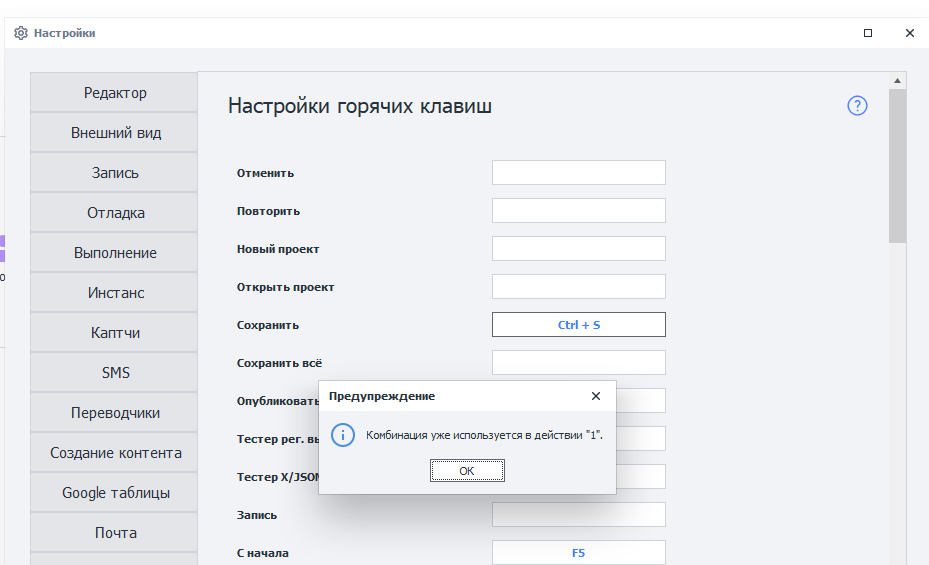

Доброго времени суток. Переустановил винду 10, установил зеннопостер 7.7.1, захожу в Project Maker, а сохранение проекта через CTRL+S перестала работать. Захожу в настройки Project Maker и пытаюсь установить вручную горячие клавиши, но выдает ошибку:
103486
Попытался внизу горячих настроек - восстановить по умолчанию горячие клавиши - но не помогло.
Попытался сбросить настройки Project Maker - в разеделе "Другое", но безрезультатно. Как решить данную проблему и наконец-то Сохранять проект через CTRL+S? В других местах я не устанавливал горячую клавишу CTRL+S - примерно 90% горячих клавиш - вообще не задано.

Пришлось сносить винду, ставить Wind 10 LTSC 2021 года + установить все драйвера вручную для пк, а только потом давать скачать обновления винды. Мне это помогло, но зато хромиум перестал запускаться, только хром работает.

Wind 11, еще не полностью адаптирована под зенно (точнее зенно не адаптирован...), соответственно рекомендуют пока ставить Wind Server 2019 \ 10.

Как вариант - настроить панель инструментов в шапке - вывести иконки сохранения и одним кликом сохранять проект. В решенных таксках есть уже фикс проблемы с хоткеями на win 11, для версии 7.7.4.0.

Спасибо за совет. Пока обновляться с 7.7.1.0 не думаю посмотрим как дальше пойдет

вер7.6
стояла 10ка 1909 проблем с горячими кнопка не было
переустановил на 10 22h2 появилась данная проблема...
