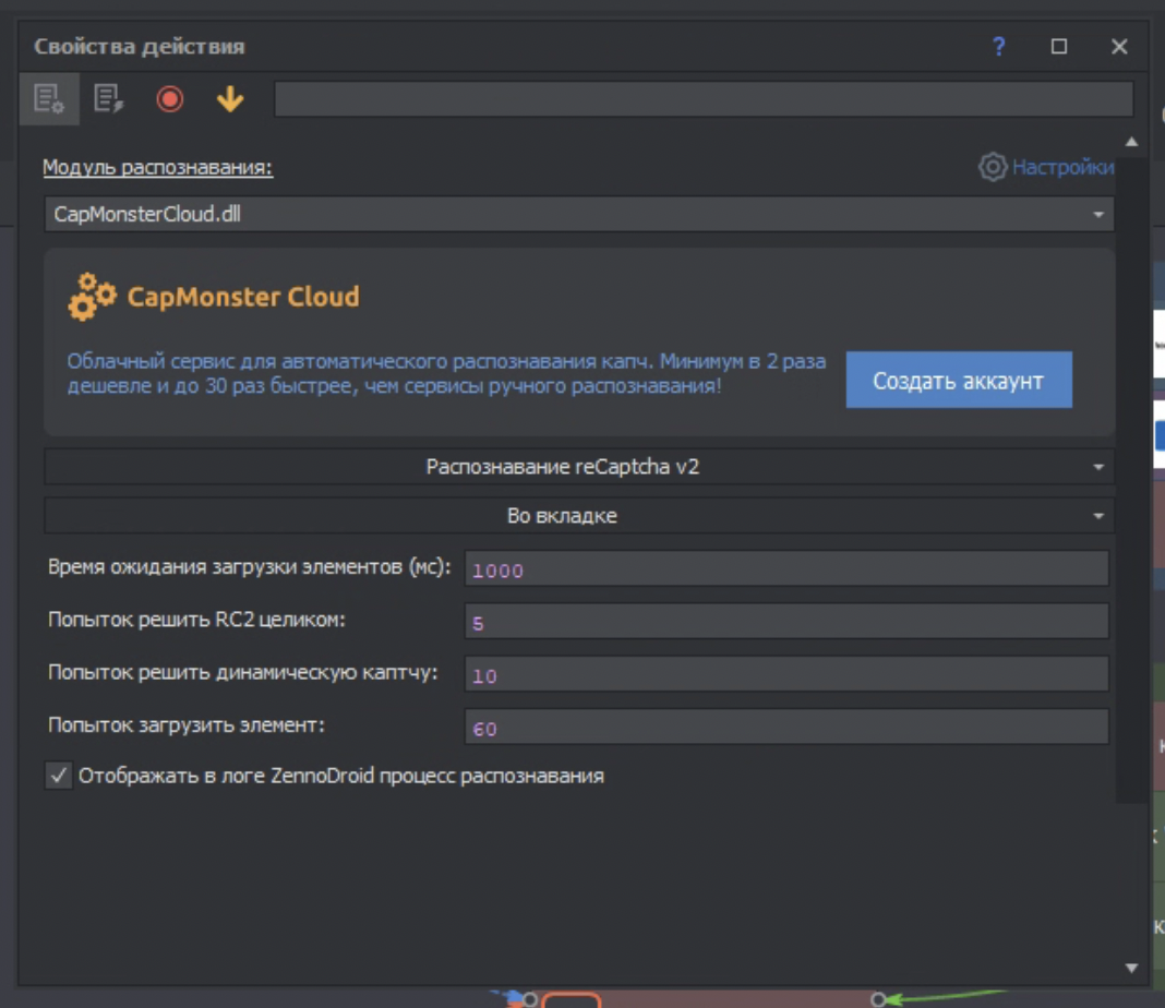

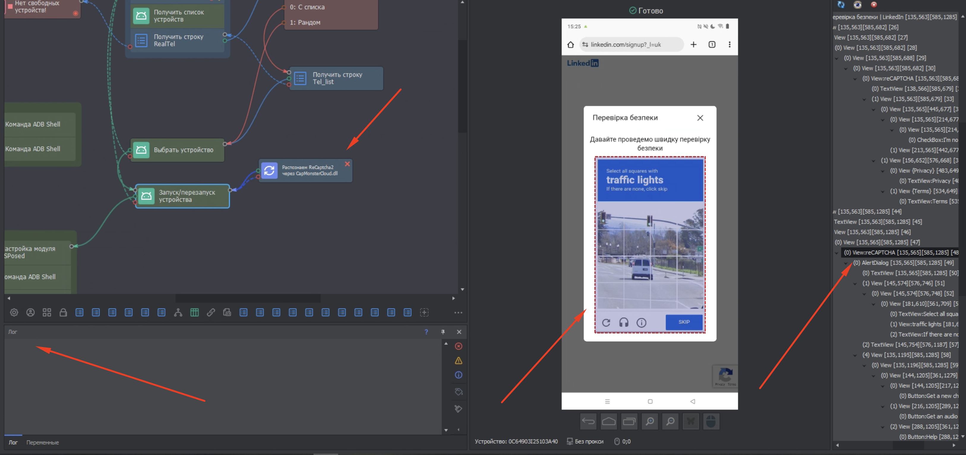

Есть у меня рекапча (линкедин), использую блок решения Капмонстер клауд с настройками "Во вкладке", несколько месяцев назад работало, а сейчас просто запускаю блок он жмет на капчу, открывает её и уходит в ошибку по красной ветке. Ключ в настройках есть, сайт капмонстра открывается, в логе капмонстра на сайте нету капч, в логе мейкера блок по решению вообще ничего не пишет хотя стоит галочка чтобы писать о работе. Может знает кто решение чтобы блок снова начал гадать рекапчу? Что ещё можно попробовать?

Посмотреть вложение 139260Посмотреть вложение 139259
Посмотрите пожалуйсто дерево элементов в момент разгадывания капчи. Может там не отображается капча, поэтому он ее не видит и не может гадать.
Тогда можно попробовать поиграться с настройками Appium через экшены Утилиты.

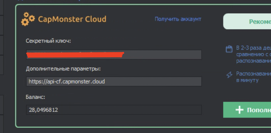

Возможно запросы к серверу КапМонстра перестали проходить из-за сетевых блокировок.
Попробуйте прописать домен https://api-cf.capmonster.cloud в настройках программы для капча сервиса CapMonster.

Пробовал по разному, включал, выключал, ничего...
в настройках баланс получает спокойно, site key тоже шлет и получает ответ... а вот капчу пройти с её вводом не может...
в данном случае режутся именно запросы с изображениями
подключение через квн должно помочь
сменил в мейкере урл, даже впн поставил, ничего не поменялось, так же ошибка без какой либо инфы в логе

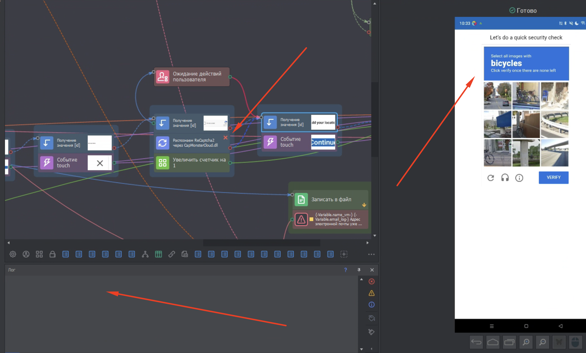

откатился к версии 2.4.5, там лог начал работать.. походу почему то не видит капчу, хотя в древе элементов она видится. 1770125369655.png

откатился к версии 2.4.5, там лог начал работать.. походу почему то не видит капчу, хотя в древе элементов она видится. Посмотреть вложение 139613
телефон ребутал, appium переустанавливал\ставил последнюю версию...
apk Chrome можно попробовать обновить. также поменять размеры, разрешение экрана

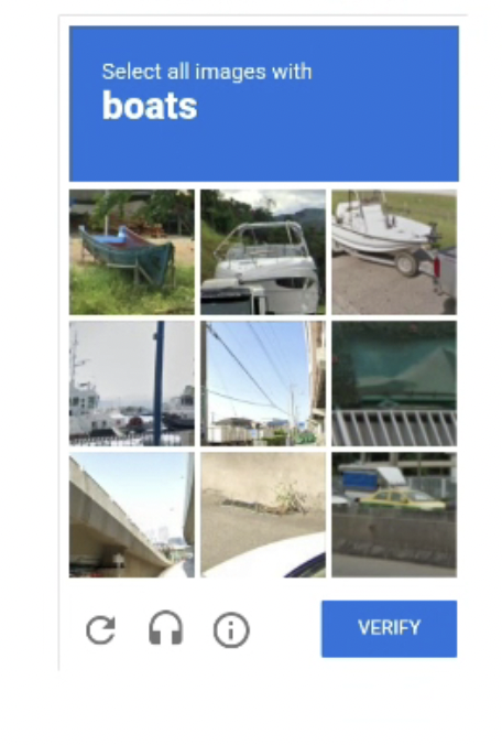

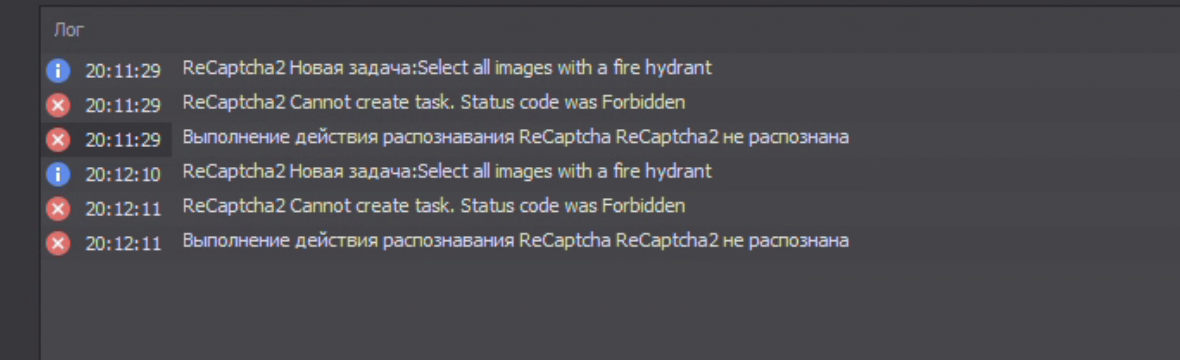

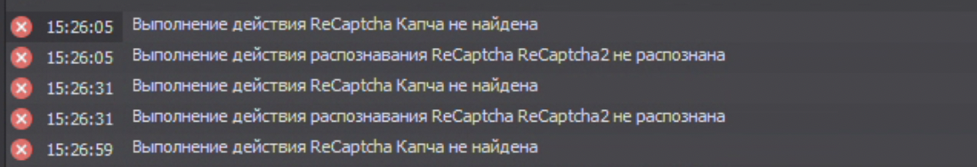

я конечно обновил, но ни в браузере ни в приложение линкида капча не решается(Посмотреть вложение 139614
Посмотрели эту капчу. Дело в том, что поменялся аттрибут элемента, по которому кубик ее находит.
Чтобы исправить, сделайте следующее:
Нужно зайти в папку %appdata%\ZennoLab\ZennoDroid\2\Settings
Открыть файл с настройками globalsettings.settings.json в текстовом редакторе.
Найти RC2Rules.
"clnMainGroup": "ZennoPoster",
"clnSubGroup": "Droid",
"clnName": "RC2Rules",
"clnType": "System.String",
"clnValue": ""
Задать значение:
"clnValue": "ewogICJYUGF0aEdldFRhc2tJbWFnZSI6ICAgICIiLAogICJYUGF0aEdldFRhc2siOiAgICAgICAgICIoLy9EaWFsb2cgfCAvL0FsZXJ0RGlhbG9nKVtAcmVzb3VyY2UtaWQ9J3JjLWltYWdlc2VsZWN0J10vVmlld1tAaW5kZXg9MV0vZGVzY2VuZGFudDo6KltAdGV4dCE9JycgYW5kIEBpbmRleCA8IDJdL0B0ZXh0IiwKICAiWFBhdGhHZXRHcmlkIjogICAgICAgICAiKC8vRGlhbG9nIHwgLy9BbGVydERpYWxvZylbQHJlc291cmNlLWlkPSdyYy1pbWFnZXNlbGVjdCddLypbKEBjbGFzcz0nYW5kcm9pZC53aWRnZXQuVGV4dFZpZXcnIG9yIEBjbGFzcz0nYW5kcm9pZC52aWV3LlZpZXcnKSBhbmQgQGluZGV4PTJdIiwKICAiWFBhdGhHZXRWZXJpZnlCdXR0b24iOiAiLy9CdXR0b25bQHJlc291cmNlLWlkPSdyZWNhcHRjaGEtdmVyaWZ5LWJ1dHRvbiddIiwKICAiWFBhdGhJc1Nob3duIjogICAgICAgICAiKC8vVmlldyB8IC8vV2ViVmlldylbQHRleHQ9J3JlQ0FQVENIQSddLy8qW2NvbnRhaW5zKEBjbGFzcywgJ0RpYWxvZycpIGFuZCBAcmVzb3VyY2UtaWQ9J3JjLWltYWdlc2VsZWN0J10iLAogICJYUGF0aFRpY2tSb2JvdCI6ICAgICAgICIoLy9WaWV3IHwgLy9XZWJWaWV3KVtAdGV4dD0ncmVDQVBUQ0hBJ10vL0NoZWNrQm94W2NvbnRhaW5zKEByZXNvdXJjZS1pZCwgJ3JlY2FwdGNoYScpXS9AYm91bmRzIiwKICAiWFBhdGhJc0R5bmFtaWMiOiAgICAgICAiKC8vRGlhbG9nIHwgLy9BbGVydERpYWxvZylbQHJlc291cmNlLWlkPSdyYy1pbWFnZXNlbGVjdCddL1ZpZXdbQGluZGV4PTFdL2Rlc2NlbmRhbnQ6OipbQHRleHQhPScnIGFuZCBAaW5kZXggPSAyXSIKfQ=="
Затем перезапустить PM, чтобы изменения применились.
