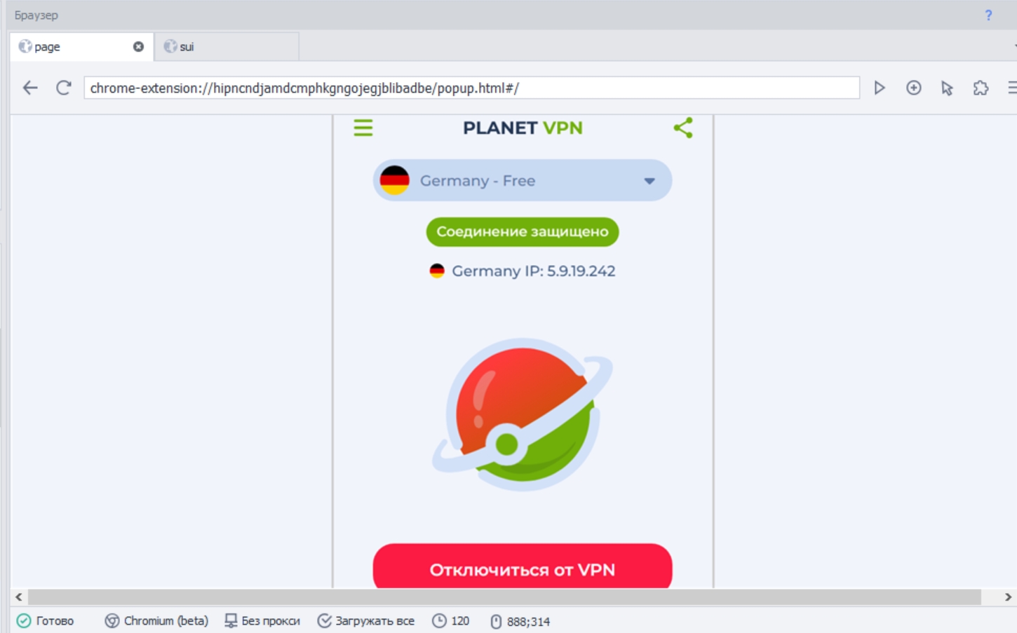

Привет Zenno Гуру. Подскажите, устанавливаю расширение Planet vpn в зенку, отображается всё ок. Но как только подключаюсь к vpn, сразу пропадает интернет. В чём может быть проблема ? В логах никаких ошибок нет. В обычном браузере Chrome без зенки расширение работает, всё отлично. В зенке пропадает интернет при активации.

Есть некоторые расширения, которые в данный момент могут давать такую проблему.
Отправили программистам информацию и уже были сделаны фиксы - они войдут в след. версию.
Как раз недавно сообщал в ТГ саппорт по данной проблеме. Ждем новую версию.

Можете пока использовать другое расширение, напрмиер AdGuard VPN расширение точно работает в проекте - проверял и пользуюсь сам лично.

У меня провайдер AdGuard VPN успешно банит. Работает либо Planet vpn либо Zenmate. Но и один и другой в Zennoposter не работают(

Были уже произведены правки, со следующим билдом они вольются и Planet VPN заработает.
Предвидя след. вопрос, скажу сразу - по срокам когда след. билд будет, не подскажу, но скорее всего не оч. долго ждать.
