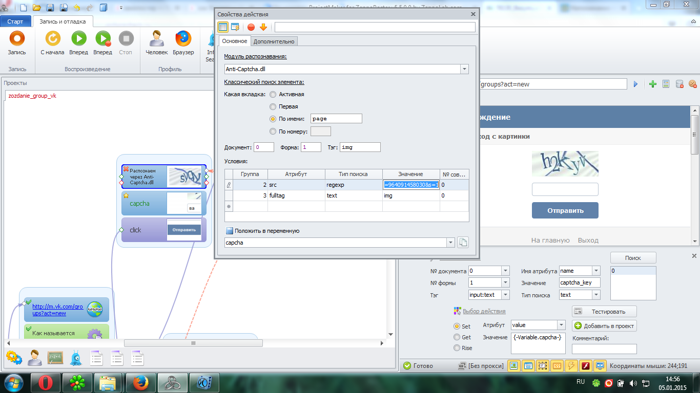

Доброго время суток! У меня возникла проблема, читаю на форуме, ничего не подходит. Изучаю зенопостер около недели, так что опыта мало. Пытаюсь сделать создание групп в контакте, сам шаблон работает хорошо, но проблема с капчей.
В значение такая ссылка http://m\.vk\.com/captcha\.php\?sid=964091458030&s=1
Как сделать чтобы экшэн распознавал капчу и отправлял на сервес anti-captcha.com, а то на этом действие шаблон встает.
Вот такая ошибка в логах HTMLElemeter Parameter is not valid.
    278,7 KB · Просмотры: 1 236
это попробуй вставить вместо того что у тебя стоит
капча не находится т.к. разные ID у неё постоянно
Спасибо, этот вариант я уже пробывал, есть еще варианты? А есть ли смысл пробывать через другой модуль распознавания?
Не работает что ли этот что я описал? Напишите в скайп посмотрю (lightcss), этот вариант должен работать что я описывал
Все спасибо всем за помощь, проблема была действительно в старой версии. Сейчас все работает на Ура!!)
ни по первой ни по второй каптчи нет, это у вас регулярка, вот когда нашли отправляйте что в переменной
