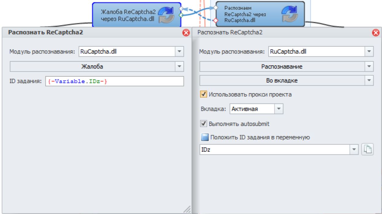

Создал такое:
Но на сайте количество жалоб =0
Что я сделал не так?

Не знаю, почему нет жалоб, мне больше интересно, на что ты жалуешься при таком подходе?

Создал такое:
Потому что если внимательно почитать на сайте, то жалобы на рекапчу не принимаются, так как нет возможности проверить верный токен вам дали или нет, из за его одноразовости и ограниченного срока дейстивия
Не понял, какой у меня подход?
Спасибо, нигде на сайте у них такого не видел. Вот их фак:

ну жалоба на капчу подразумевает то, что капча решена неверно и нужно вернуть деньги. А ошибочное выполнение экшена не подразумевает, что капча решена неверно. Ошибка экшена означает, что либо капча вовсе не решена и тогда деньги и так не были списаны, либо не было найдено поле для ввода токена, но тут уже косяк экшена или разработчика шаблона, но никак не капчасервиса.
Так на что ты жалуешься, если экшн не выполнился?
one
22.09.2015
6 793
1 264
Док имеет в виду что данная конструкция экшенов не проверяет правильность введенной капчи. Вы тупо с любой ошибкой работы экшена пытаетесь отправить жалобу. )

Жалоба на Рекапчу работают примерно так: Вы жалуетесь, раз в какой-то период времени сервис проверяет сколько жалоб попало на работника одного и если их достаточно много то тогда возвращают деньги.
https://rucaptcha.com/blog/google-ne-prinimaet-otvet-na-recaptcha

На бокс с жалобой переходит только в том случае, если капча решена неверно (ну, либо кончились деньги на счету).
Видимо, это неправильно. Буду рад, если кто-то подскажет, как сделать чтобы работало корректно. На форуме ответа не нашел.
https://rucaptcha.com/ru/support/faq/44/
Наверное ввели какие то изменения.
Логику нужно постороть так. Решаете капчу, потом на самом сайте проверяете прошло ли решение (произошла регистрация и прочее). Если сайт вернул ошибку - отправляете жалобу
Так по сути, если бокс с капчей не выполнен до конца, значит сразу ясно что регистрация не прошла (Она всегда начинает решаться и если не прошло, значит капча решена неверно). И сразу отправляется жалоба.
Но эти жалобы не работают. В этом и вопрос.
