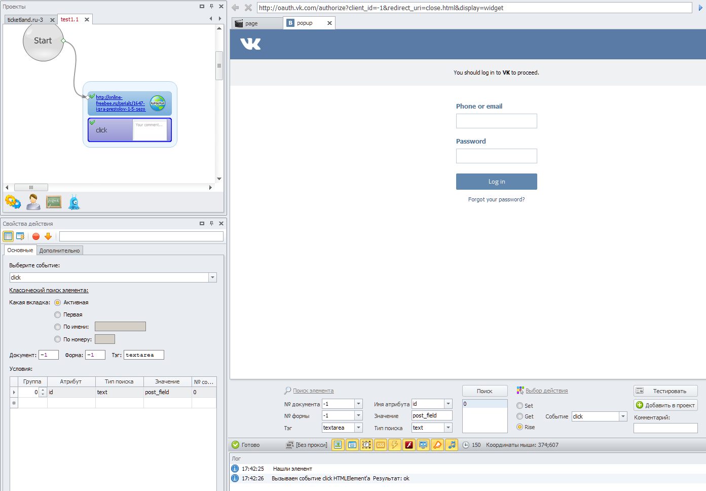

не выполняется действие обязательно надо кликнуть в текстовую область пробывал вареацию с поиском по картинке но не всегда о отрабатывает подскажите как сделать что бы все отрабатывало

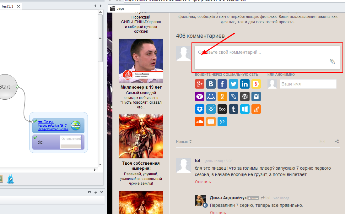

покажите на скрине, куда нужно тыкнуть..Немного не то надо именно область виджета вк
Я думал об этом но фокус по чему по форме ? все ровно не сработает да и к то му же допустим другой сайт с виджетом опять же не сработает.
я пробывал не выходит все ровно действие не выполняетсяпо полю куда кликнуть надо
у меня мой вариант шаблона 1.1 кликает как раз в это поле, курсор начинает моргать внутри поля ввода комментария.. правда на скрине не видно мигающего курсора..на сайте есть виджет я хочу оставить на нем комментарий но он оставляется только вслучии если кликнуть в текстовую область виджета если же сразу перейти на сайт и оставить комментарий то шаблон выдаст ошибку что такой элемент не найдет но если активитовать(кликнуть ) текстовую область виджета все оставляется
дело в том что ниже еще 1 форма ввода для комментариев вк именно поле комментов вк мне нужно а не поле ввода комментариев что показываете вы на скринеу меня мой вариант шаблона 1.1 кликает как раз в это поле, курсор начинает моргать внутри поля ввода комментария.. правда на скрине не видно мигающего курсора..
упс, а слона то я и не заметил.. сорридело в том что ниже еще 1 форма ввода для комментариев вк именно поле комментов вк мне нужно а не поле ввода комментариев что показываете вы на скрине
да это то понятно что он требует авторизации но я прошел сперва авторизацию вк потом перехожу на сайт а уже затем оставляю комментарий но он его оставляет только в том случии если область для комментария активна иначе не находит элемент (((упс, а слона то я и не заметил.. сорри

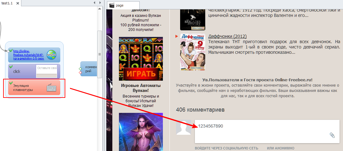

вот так срабатывает клик в поле вк:
Спасибо тебе большое)) а в код я то не посмотрел что там есть post_fieldупс, а слона то яольшо и не заметил.. сорри
