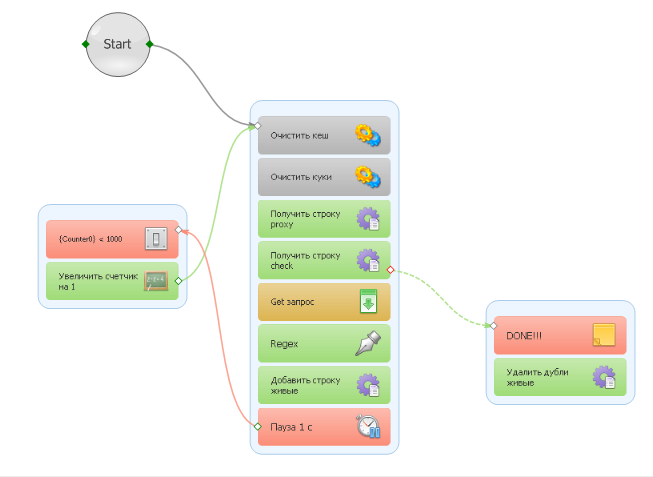

Есть шаблон. Берет url, берет прокси (из текст. документа), делает get запрос по url, проверяет наличие определенного текста, записывает в текст документ одну строчку, всё. Всё в цикле.
Указываю 5, 10 и тд потоков, а выполняется только один. В чём может быть проблема?

Очевидно проблема в шаблоне Отслеживали как выполняется?
А как отследить? Выполняется в один поток, всё нормально.
Правый клик на проекте в ZennoPoster>Показать инстансы. А в логе ZennoPoster пишется что-нибудь, кстати, при выполнении?
В логе "проект выполнен успешно". Если нажимаешь "показать инстансы", ничего не происходит. Браузер я выключил в настройках.

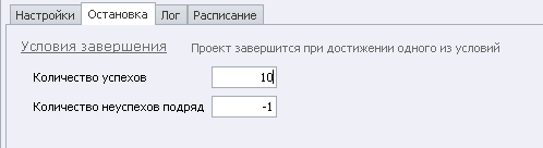

Решил.
Выбираю количество успехов 10, и максимум 10 потоков. Выбираю 20 потоков, всё равно запускается 10. Выбираю количество успехов 20, запускается 20 потоков. Ставлю -1, запускается сколько хочешь.
А я ставил всегда 1.
