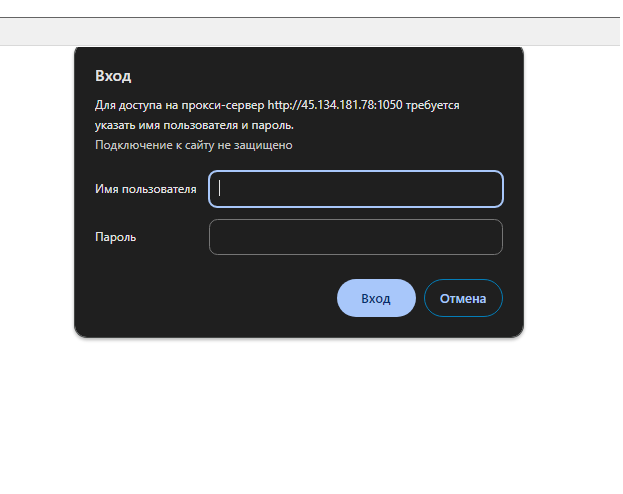

Добрый день!
Прошерстил форум, но не нашел решения проблемы. Собственно, проблема: периодически всплывает плашка с вводом логина и пароля для доступа к сайту под прокси. Я использую прокси свои, покупные, надежные, формата http://логин:пароль@айпи:порт. Надежные, потому что пользуюсь ими на постоянке, не только в зенопостере, и всё работает без проблем. Также я работаю с профиль-папками, для каждой - свой прокси, который устанавливается автоматом при запуске браузера. И вот на каких-то профилях всплывает эта плашка с логином, причем только на определенном сайте, на другой сайт может спокойно заходить. Да и прокси точно подключается, проверял на 2ip.ru. Плашка всплывает и в зеннопостере при прогоне шаблона, и в проджектмейкере при отладке, но важное отличие в том, что, в проджектмейкере достаточно обновить страницу, и плашка испарится, а в зеннопостере я что только не делал: и обновлял страницу, и ставил экшен "Java authorization" перед заходом на сайт, и создавал цикл с отдельным экшеном "Установить прокси" - ничего не помогает.
Находил на форуме сообщения с подобной проблемой аж от 15-го года, неужели с тех пор баг тянется, если это баг?

Добрый день.
Могу пока сказать, что несмотря на то, что такие ситуации были на форуме озвучены довольно давно, но обращений от пользователей с подобным мы не видели уже давно. И если бывали обращения, то довольно редкие, не массовые.
Предположу, что все же проблема или с прокси (с ПО прокси) или с антивирусом, который начинает резать трафик.
Используете сторонний дополнительный антивирус на этом ПК?

Использую касперский бесплатный. Если бы он резал трафик, он бы резал его на всех прокси, т.к. они куплены в одном месте, и резал бы не только в зенке, но и в других браузерах на компе, разве нет?

Из-за того, что в зенке выскакивает эта проблема, приходится прогонять шаблон в PM, потому что достаточно обновить страницу. Если бы это было процентов 3-5 от общего числа профилей, я бы может и забил, но прокси не ставятся на 30-40%.

Дополню свои наблюдения (вдруг кто сталкивается с такой же проблемой, и ему будет полезно) - если перед переходом на нужный сайт сделать прокладку в виде перехода на сайт, например, гугла, то плашка с прокси появляться не будет. Т.е. проблема есть, но решается вот таким вот нехитрым костылём.
Сложно сказать, как он себя ведет и должен или нет, но наблюдая различные ситуации с антивирусами уже ничему не удивляюсь.
Можете предоставить нам в саппорт (ссылка в подписи) экземпляр такого прокси?
Попробуем воспроизвести и потом показать программистам.
