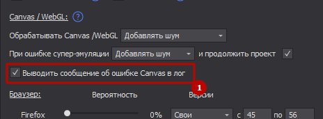

А если установлено добавлять шум, но влоге все равно выскакивает предупреждение? Галка эта виновата?
Нет, эта галка не при чем здесь. Это может происходить из-за того, что настройки сохраненные в профиле имеют приоритет над настройками заданными в настройках профиля проекта. Т.е. возможно у вас при сохранении профиля была включена настройка Суперэмуляции canvas. Попробуйте отключить суперэмуляцию и включить добавление шума кубиком 'Браузер - Настройки' и пересохранить профиль.
Да, так и было.
Этот вариант решил вопрос.
