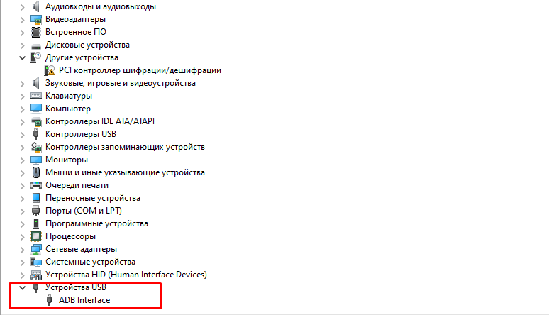

Кабель переподключите и нажмите Обновить.
Должен отображаться нормально, с дополнительной информацией в скобках

Так у меня отображаются остальные устройства, которые реботают, с этим этого не происходит. Перед тем как создать тему я проделал эту процедуру с десяток раз, с разными юсб портами, с разными кабелями и т.д

Но и в дестпетчере устройство отобржается иначе, другие телефоны как ком порт определяются, это так
