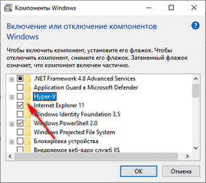

изучайте, мне помогло, делаю ставку что с hyper-v проблемы
какие только способы не пробовал, не получается отключить hyper-v
В компонентах нетпункта
Через PowerShell ошибка "Disable-WindowsOptionalFeature : Имя компонента "Microsoft-Hyper-V-All" неизвестно."
Через командную строку вроде проходит команда

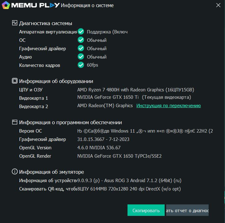

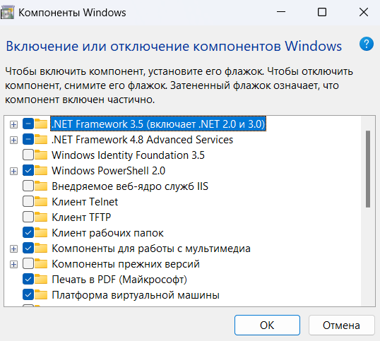

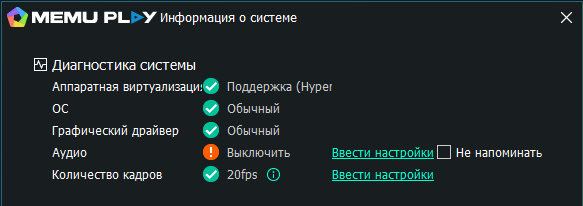

В Bios нет пунктка визуализации
Целостность ядра отключил, комп перезагружал
Все равно Memu запускает с Hyper-v
