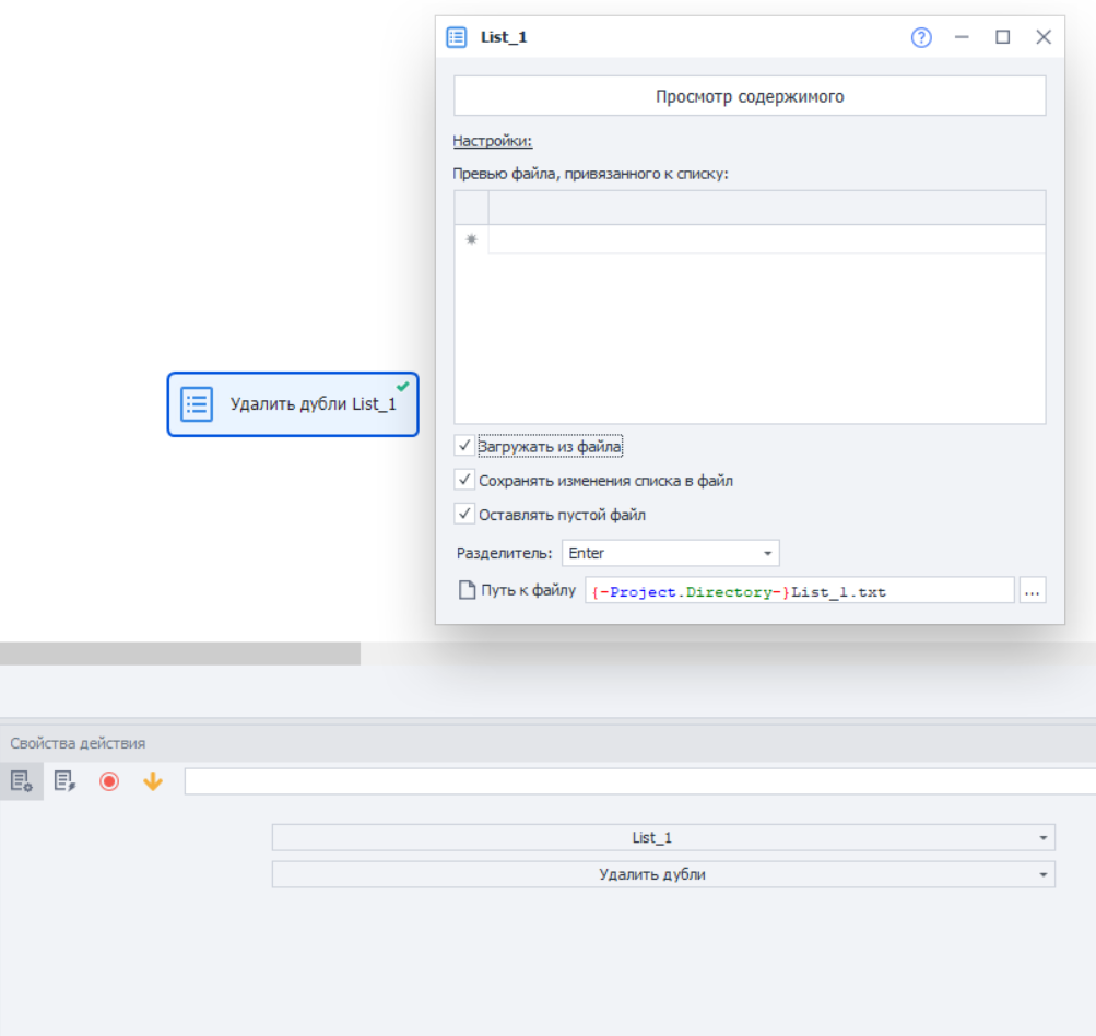

Поэтому я создал экшен "Добавить действие => Списки => Операции над списком => Удалить дубли"
Вот только почему-то дубликаты не удаляются, что я делаю не так?
Список внешний? Или внутренний? Если список внешний, он привязан?
Список привязан к внешнему файлу List_1.txt ( UTF-8 ).
Странно что содержимое этого списка не отображается.
    69,5 KB · Просмотры: 124
Всё порядок, разобрался.
Путь для внешнего файла был относительный:
{-Project.Directory-}List_2.txt
Я его поменял на абсолютный:
E:\Документы\7. Zenno\List_1.txt
И после этого всё заработало.
Этот список List_1.txt используется в другом проекте. А я пытался по относительному пути привязаться к нему из текущего проекта. Видимо из-за этого была проблема. В общем проблема решена, вопрос закрыт :)
