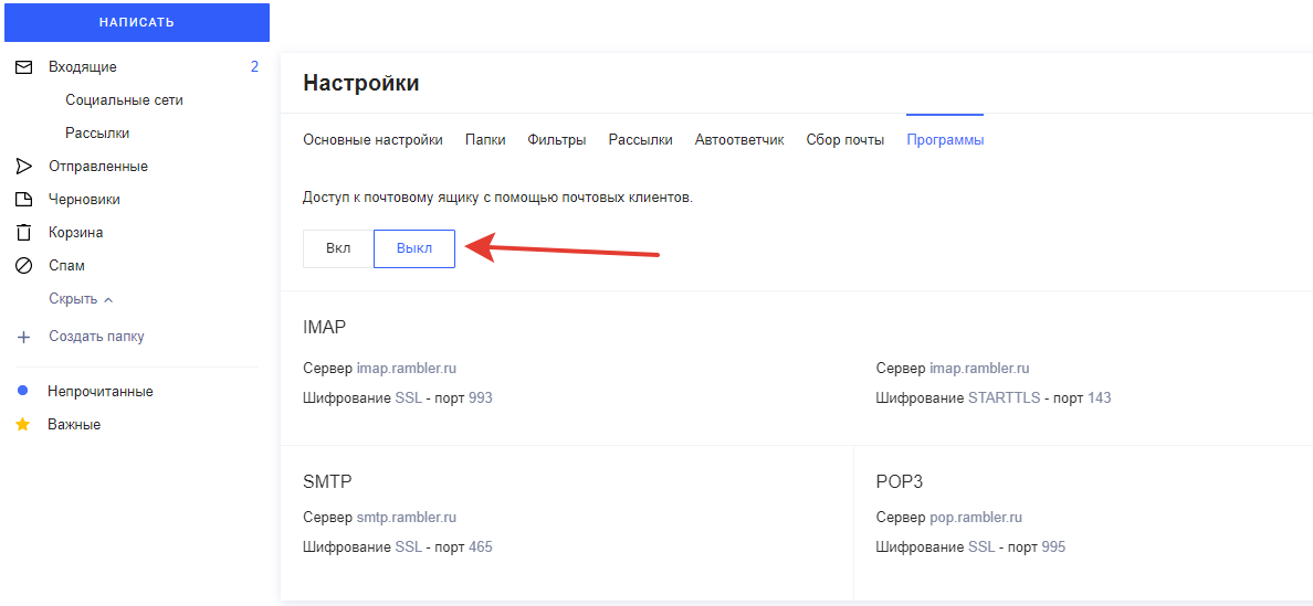

Не входит в почту

Не входит в почту рамблера через стандартный кубик https://clip2net.com/s/4cHcMuR в чем может быть проблема подскажите пожалуйта.

Можно несложный браузерный шаб запилить и пакетно включить доступ с каждого ящика.
Ну да, можно поиграться с ними... Думал все будет проще, но раз так, то так... Вообще это не готовые для работы почты продают.

не знаю починили или нет. но раблер не верно определялся, там вручную надо вбивать. Данные для вбива есть в инете.
Ну бред же нет?) откуда селлер знает что тебе надо включить или выключить и куда ты их будешь пихать)))
Не готовые это когда логин пароль не верны, вот это не готовые)
Т.е. проблема в настройках коннекта в зенке тогда?
Скорей всего. POP3 попробуй
вы рофлите ? :bw:
в аккаунте не включен imap и pop3 , при чем тут зенка или настройки коннекта ? надо включить протокол imap и все будет работать. в яндексе такая же ситуация.

вы рофлите ? :bw:
Я покупал акки. Там было включено. Понятное дело что при покупке надо уточнять этот момент. Просто была проблема с входом ранее, я ее озвучил.

да кстати, уже по дефолту, почтовики вырубают imap и pop3

на норм площадках эти нюансы прописаны рядом с наименованием товара
