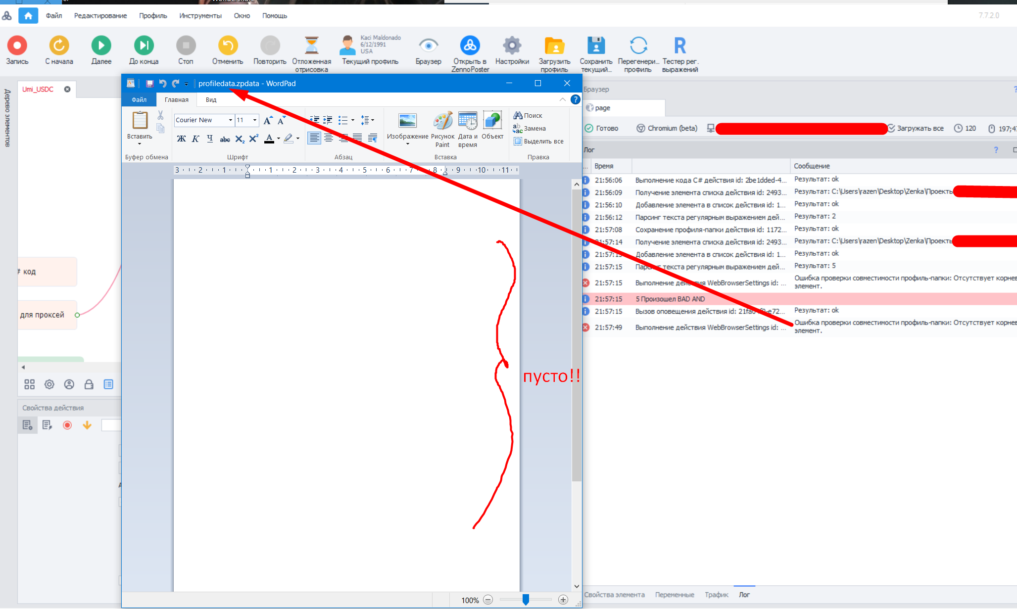

Ребят, у меня бывало что браузер пропадает и знаешь как вернуть все на круги своя (когда пропадает браузер в profiledata.zpdata и возвращаешь нужную строку)
но что делать, когда профильдата стерся абсолютно весь???
Так на многих профилях, внезапно

Пользуюсь профиль-папками на движке хромиум с плагинами(расширениями), версия зенки 7.7.2. Ранее у меня эти профиль-папки и инстансы работали в Zennoposter круглосуточно, потом стали сыпаться ошибки и оказалось, что больше чем у 80% профиль-папок profiledata просто стерся.

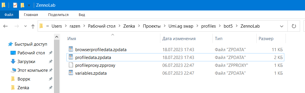

Чтоб оживить профиль папку, нужно в файле Profile\ZennoLab\profiledata.zpdata найти BrowserType. В том, что Вы скинули это <BrowserType>;</BrowserType>, а должно быть <BrowserType>Chrome;</BrowserType>. Можно заменить руками или автоматически.
Данный способ поможет восставновить профиль уже сейчас. Программисты будут думать, как поправить этот момент в программе.

Помогло только вот это
Чтоб оживить профиль папку, нужно в файле Profile\ZennoLab\profiledata.zpdata найти BrowserType, найти <BrowserType>,
оно должно быть: <BrowserType>Chromium;</BrowserType>.
А у меня было: <BrowserType>;</BrowserType>.

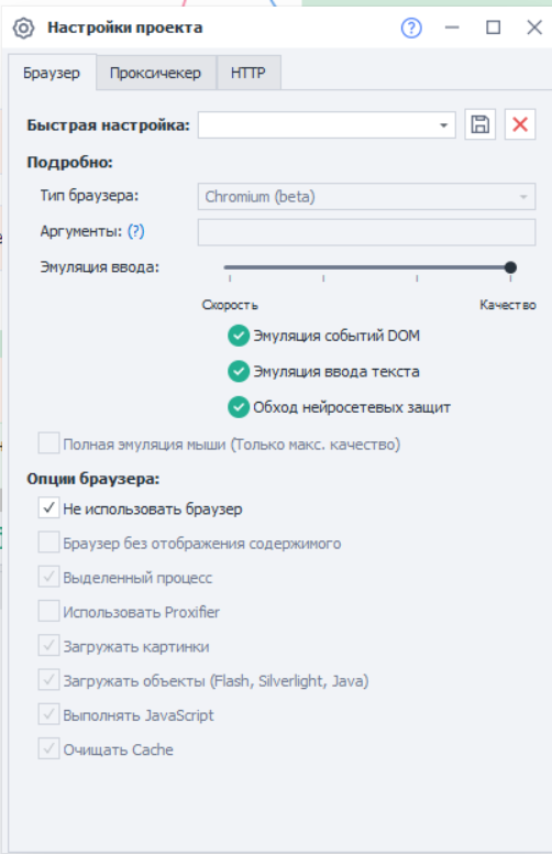

Ничего не понимаю! Спустя время работы проекта половина (точнее не оценивал) профиль-папок перестало запускаться. Дошло до того, что из 35 потоков всегда запущено всего 5 инстансов. Запуск инстанса из папки просто завершается по красной ветке. Проверил в нерабочих профилях profiledata.zpdata, ничем не отличается от рабочих. <BrowserType>Chromium;</BrowserType> стоит.
Проект стартует без использования браузера, запускается инстант из папки (при необходимости создается папка), движок chromium, bad end и good end ведут к сохранению профиль-папки, при таймауте выполняется bad end.
Не понимаю куда копать
