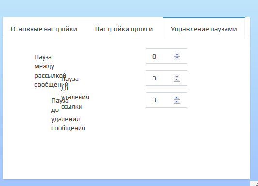

И еще заметил такую штуку: выравниваешь все Лэйблы ровненько в редакторе бот UI, сохраняю проект, потом открываешь заново проект в проджект мейкере, заходишь в бот UI, а там

Все изменения делаете в ЗенноПостере?
    12,3 KB · 637
Первоначально все выглядит так?
Вот так всегда выравниваю
Потом сохраняю. Если выровнял, сохранил и потом открываешь в Зенно, то отображается все нормально (как выровнял - так и отображается). Если потом еще раз открываю проект в мейкере и захожу снова в редактор бот UI, то все сбивается (как на первом скрине)
К сожалению, не воспроизвели проблему
Если у Вас будет возможность посмотреть, могу в ЛС скинуть шаблон. Потому что у меня эта проблема есть и крайне не удобно всегда заново выравнивать. Удалял бот UI и создавал заново - проблема не прошла
Да, отправьте пожалуйста
Да, действительно была проблема с переносом. Проблему уже решили, в новом билде будет исправление
